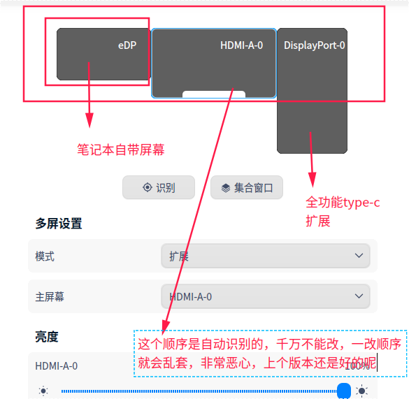

我有三个屏幕,
物理位置(从左到右)是:
1. 全功能type-c,竖屏显示
2. hdmi,正常显示
3.笔记本自带屏幕,正常显示
系统识别(从左到右)位置:
1. 笔记本自带屏幕,正常显示
2. hdmi,正常显示
3.全功能type-c,竖屏显示
无法调整,一拖拽布局,显示就乱了,导致 总有一点显示在别的屏幕里,非常恶心

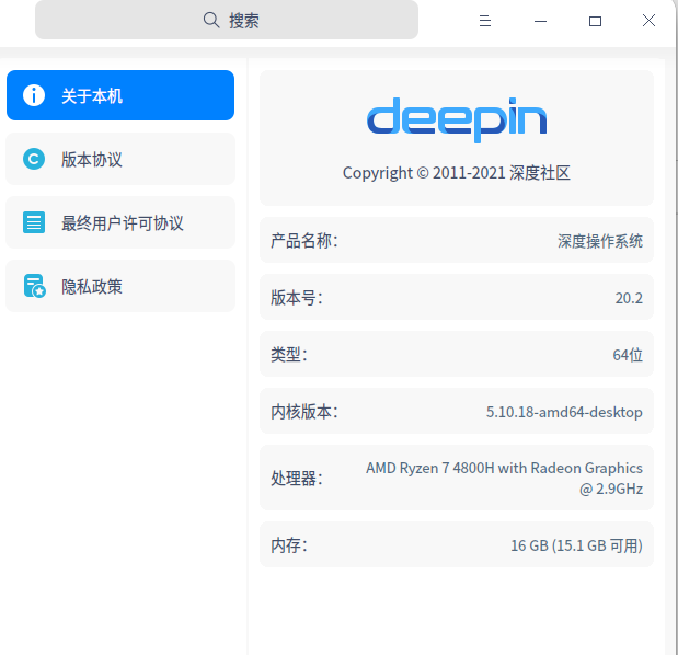

我的笔记本是
荣耀 magicbook 2020款 16.1存,R7 4800H:

我的是台式双屏,调整扩展屏幕后都是正常的;我记得这是20.1的问题;你可以试试,调整后注销一下,重进桌面。

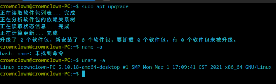

我已经是最新版本了,无法再升级了
2021-04-12 02:10
王猛龙:
我已经是最新版本了,无法再升级了
你这个是5.10的,最新的是5.11,不同的包名
手动升级内核方法:sudo apt install linux-image-deepin-stable-amd64 linux-headers-deepin-stable-amd64

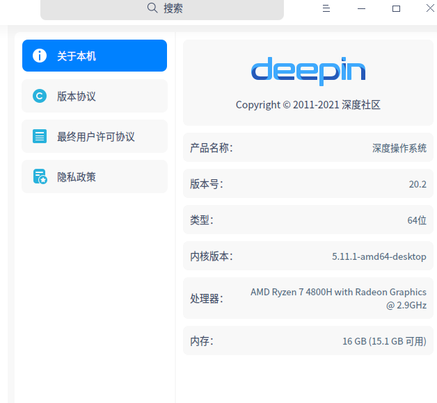

Ziggy:
安装 5.11 有问题,安装软件就会报错

我用 u 盘 直接选择 5.11 内核 试试
2021-04-13 04:46
王猛龙:
或者降级内核到5.10.5,最新镜像的是5.10.18和5.11

2021-04-13 23:34
屏幕自动解锁是因为 屏幕关闭时间导致的,我在设置里改成 从不,就好了,但是
调整分屏位置 始终不行,deepin v20.1 的时候 是好的
