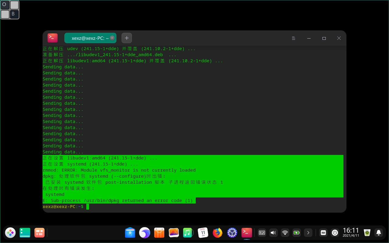

xexz
2021-04-12 00:13
#41

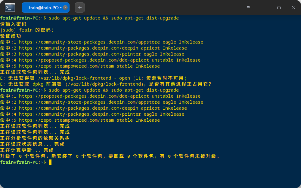

Frain
2021-04-12 17:29
#45
锦鲤体质?  升级和内测一直比较顺利,amd 平台

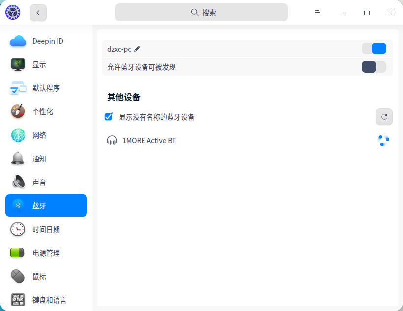

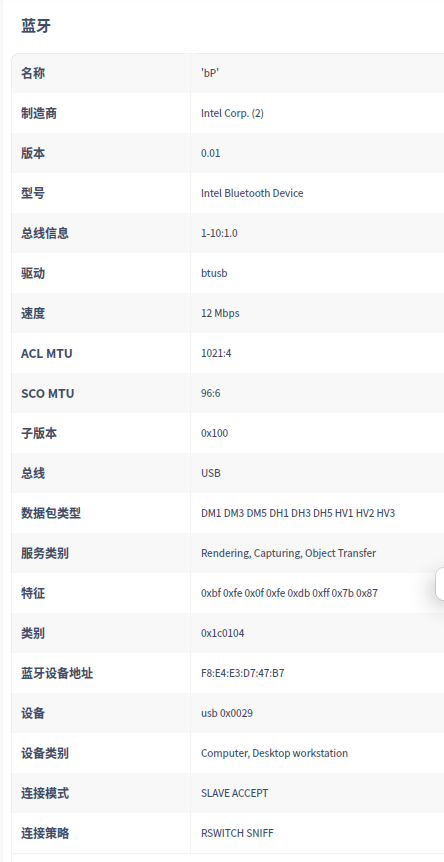

189******44
2021-04-12 18:37
#46
蓝牙有问题,可以扫描到连接不上。
蓝牙模块和耳机在UOS20(1031)版上用着很稳定。

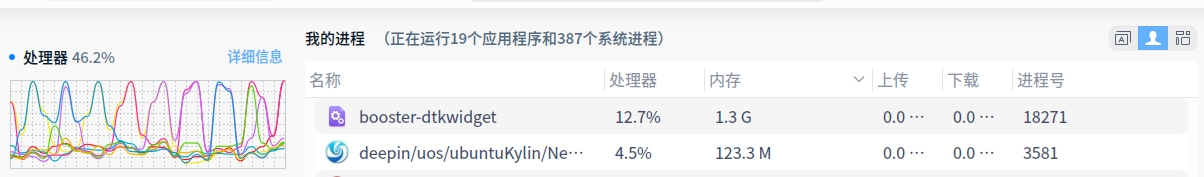

booster
这个专用内存 造成卡顿:booster-dtkwidget

2021-04-12 19:05
#48
笔记本蓝牙连接有问题+1

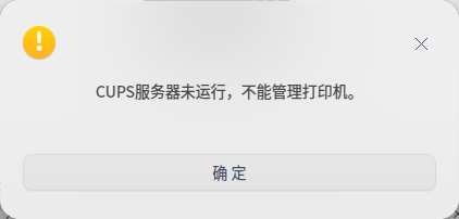

#51
CUPS服务器未运行,不能管理打印机
