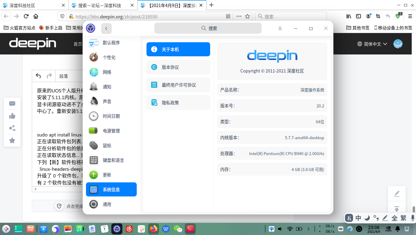

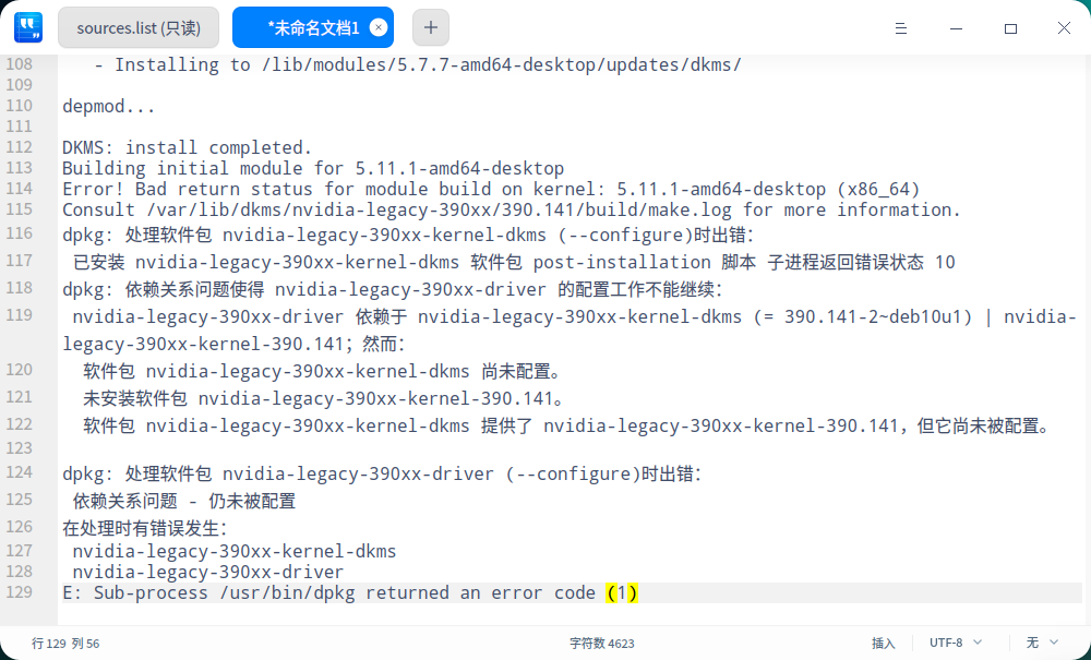

原来的UOS个人版升级后出现NVIDIA显卡闭源驱动失败,干脆换成社区deepin源升级,成了社区版20.2并自动安装了5.11.1内核。原来的5.7.7内核能正常加载显卡闭源驱动,但控制中心不能启动。5.11.1内核不能正常加载显卡闭源驱动进不了桌面。用5.7.7内核进入系统加入测试源更新完成后,重启进入5.7.7内核桌面就能启动控制中心了。重新安装5.11.1内核仍不能配置好显卡闭源驱动。

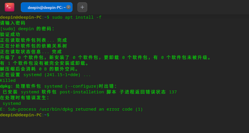

dpkg:错误:无法扫描更新目录 /var/lib/dpkg/updates/:没有那个文件或目录
E:sub-process/usr/bin/dpkg returned an error code (2)

升级后5.11.1内核不能加载NVIDIA驱动进不了桌面,以5.7.7内核进系统后不能卸载5.11.1内核,不能修复破损不能安装程序了。

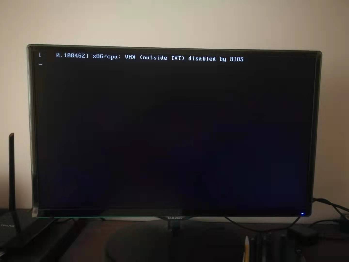

我的电脑是deepin 和 windows 7 双系统,重启后,进入双系统选项,然后出现一行英文,然后进入deepin启动画面,一切顺利。只是那行英文如果不出现更让人觉得完善。另外,进入系统使用,出现屏幕不停闪烁跳动。
