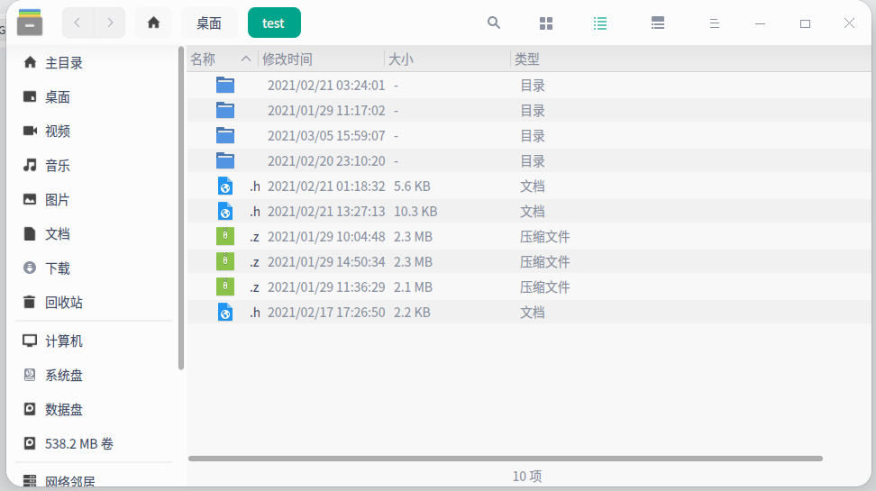

[File Manager] 文件管理器这个bug不修复永不再用这个系统了
blysin-wx
2021-04-09 18:50
默认名称宽度太小,太影响工作效率了,如果还不修复那就再见好了,我不配使用这套系统
xmingx
2021-04-09 18:55
不是可以拖宽吗
2021-04-09 18:58
无法复现。。。
rm -r ~/.config/deepin/dde-file-manager
试试?

你这个情况我之前遇到过,是需要删除一个配置文件的,回头我给你找找
liwl
2021-04-09 19:07
神末shenmo:
无法复现。。。
试试?
有可能就是这个,我记得我以前也是这样,最后搞定了,就是删除一个文件
liwl
2021-04-09 19:10
找到了,见我的这个帖子:
https://bbs.deepin.org/zh/post/205982
修改配置:~/.config/deepin/dde-file-manager/dde-file-manager.json
