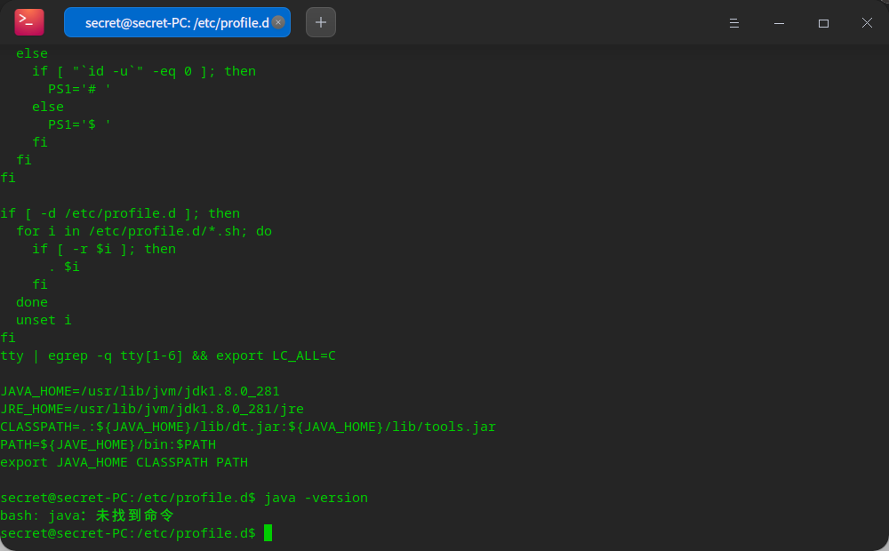

如图,配置好了环境变量,但是输入java -version还是提示未找到命令,有遇到过相同问题的吗??还请大家指点一下,谢谢啦

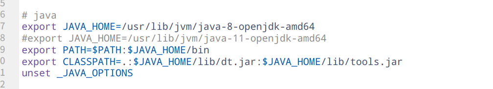

这个是我在~/.bashrc中配置的,看论坛里很多人都不建议配置到/etc/profile里。

恩恩,添加环境变量用了sudo vim /etc/profile

看了几遍,感觉没哪儿有毛病啊。echo $JAVA_HOME 路径也是对的,难受T-T,感谢大佬,我去搜搜再研究研究
恩恩我去试试呢,不过我看你这个是openjdk,我是下载的oracle的,不知道一不一样啊。谢谢啦

恩恩我有刷新呢,source  /etc/profile

w_g-deepin007
2021-04-10 07:31
抱歉各位,是在下疏忽了,JAVA_HOME写成了JAVE_HOME,现在可以了,感谢各位的指点
