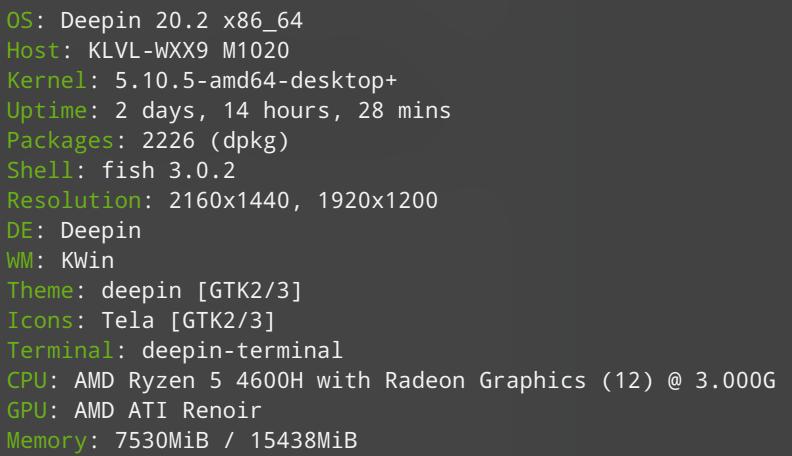

2021-04-07 08:45
具体配置呢?
185******98
2021-04-07 09:47
Ziggy:
具体配置呢?
最近两年来主要用Deepin,今年基本上全部是Deepin,感谢Deepin!
另外感谢Ziggy版主半夜关注,系统信息,sta-cer截下。
另外,刚才还有一些操作:
除了重装dde-launcher之外,还有Q-T,一些用不到的软件的清理、重装和卸载,具体清单没有记录,中间有过2次重启。
新发现:
到目前为止启动器仍然可以用,明天确认一下,再次感谢Ziggy!
