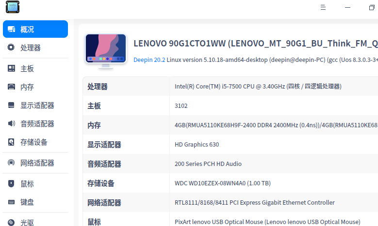

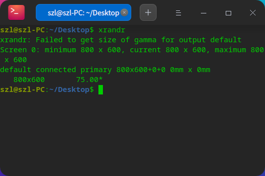

联想启天m415(无独显,核显630)安装deepin20.2后,无法修改分辨率,使用xrandr命令查询后没有显示主板上的vga和HDMI接口

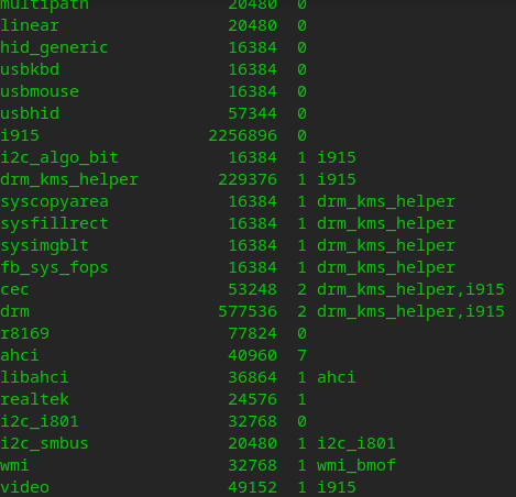

lsmod 查看是否有 i915 之类的显卡驱动?没有的话换个5.11stable 内核试试

内核驱动是工作的,试试 sudo apt install --reinstall xserver-xorg-video-intel

还是不行,命令完成后,没有反应,重启后xrandr查询仍旧没有
