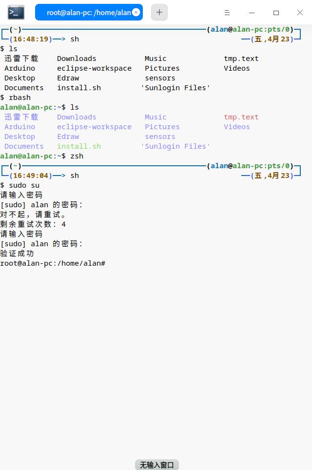

素还真丶
2021-07-02 23:50
#50
alanjames:
终端是可以从安的也可以换成其他终端软软!你先换一下sehll命令现在大多用的是bash(sehll)换成sh.dash,rbash,zsh看看!
大佬 这个终端是哪个版本的呀
