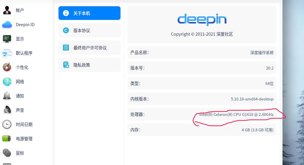

这个问题貌似跟CPU类型有关,一台2007年出的 intel Xeon E5450打不开,它上面的虚拟机也打不开控制中心;另一台2013年出的 i7 4770 打得开,它上面的虚拟机也打得开。
没在虚拟机上面试过,也不知打不开的开控制中心;两台真机上试过开不控制中心!可能是CPU吧!电脑一个是lntel 一个amd的真机上试过。就是有的老式机子2009和2012机子

并没有修复啊,况且也不是其它朋友所说的是CPU的问题,因为没升级以前是好的。而且,升级后,出现这个问题了,我重新安装了系统监视器,闪退问题仍在。

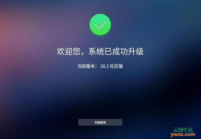

不管是升级还是全新安装的深度Deepin 20.2操作系统,都无法正常的打开控制中心,如果你也有此问题,可按以下解决方法处理。
