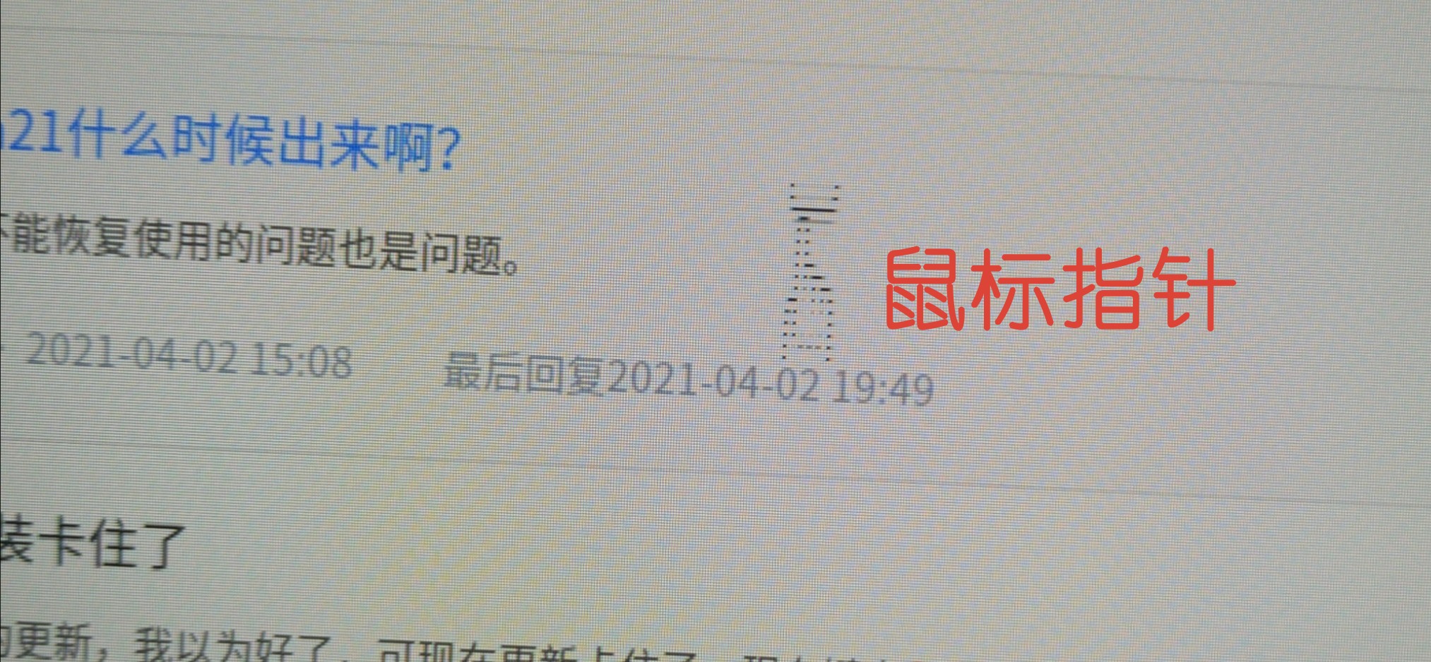

如图所示。鼠标指针变成条纹状。之前系统管理更新不成功,按照官方置顶的命令行操作,更新成功,暂未发现其他问题。想请教是什么问题,应该处理?

换一下鼠标主题试试?

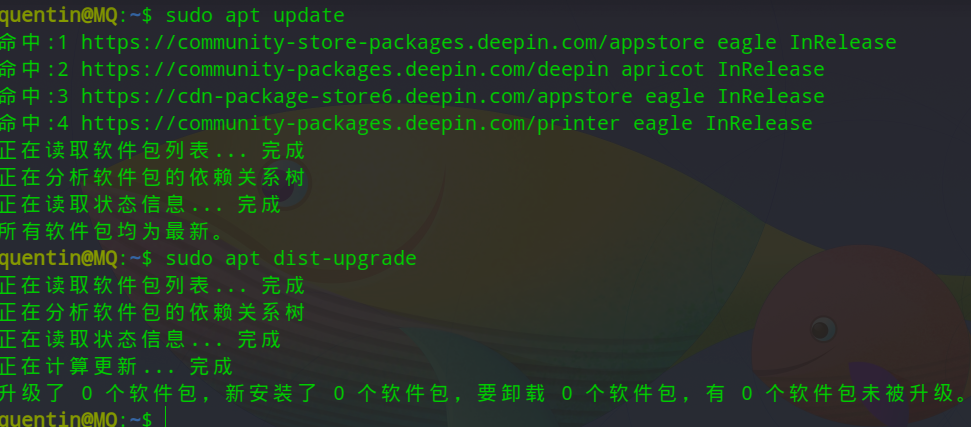

dist-upgrade看看
188******08
2021-04-06 03:56
Hello:
换一下鼠标主题试试?
换过了,重启了系统,也还是类似的条纹。只不过不同主题条纹有一点变化
188******08
2021-04-06 03:56
Ziggy:
dist-upgrade看看
2021-04-06 06:49
188******08:
用的是什么指针主题?
deepinuser17
2021-04-06 06:50
我也遇到了这个问题. 更换主题没有用.  这个好像是发生在N卡机器上. 估计需要安装闭源的N卡驱动才能解决.
188******08
2021-04-06 16:20
Ziggy:
用的是什么指针主题?
DMZ-White.
更换光标主题,只是条纹有点变化(黑白变化的)。跟6楼提到的类似。不过我对显卡驱动不了解,我显卡是GeForce GT 730。
2021-04-07 08:49
188******08:
DMZ-White.
有没有装显卡驱动?驱动版本?
risezhc
2021-04-10 07:55
我也同样遇到了,请问怎么解决了?
dp90386
2021-04-12 03:58
我也同样遇到了,请问怎么解决了?我的是N卡+开源驱动
屏幕截图上传不了呀?!
用了上面的方法还是没解决
dp90386
2021-04-12 03:59
20.1是正常的,升到20.2就这么坏掉了
188******08
2021-04-17 05:30
Ziggy:
有没有装显卡驱动?驱动版本?
188******08
2021-04-17 05:33
188******08:
尝试了闭源驱动,切换失败。只能用开源的这个。(适配这个显卡驱动貌似很难)
可有什么临时解决办法?
2021-04-18 05:49
188******08:
可有什么临时解决办法?
https://bbs.deepin.org/zh/post/200178装390的驱动
dp90386
2021-04-23 04:56
切换到闭源NV驱动后,开机黑屏。
全新安装20.2+开源驱动,即可自动解决此问题
