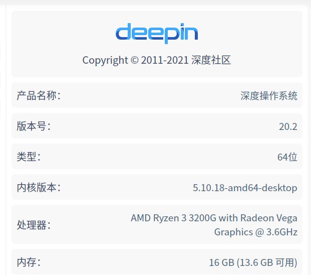

具体配置呢?内核版本?之前正常嘛?

具体配置呢?内核版本?之前正常嘛?
最新的系统,已经更新过的,装上就是这样。

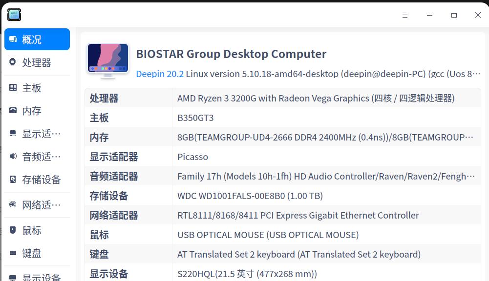

R3 3200G,用这个处理器的都是冲着它的集显去的,你觉得我还会选择了R3 3200G再配个独立显卡吗?显卡就是集成的Vega8显卡。
升级5.11的内核看看
