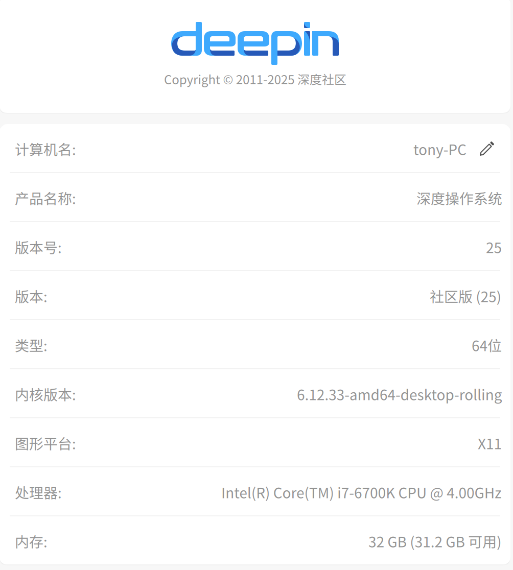

otony
2025-07-09 19:56
感谢你的帖子,没有想到啊。我新安装的v25,遇到和你一样的问题,用你的方法解决了。内核及相关信息如下。
