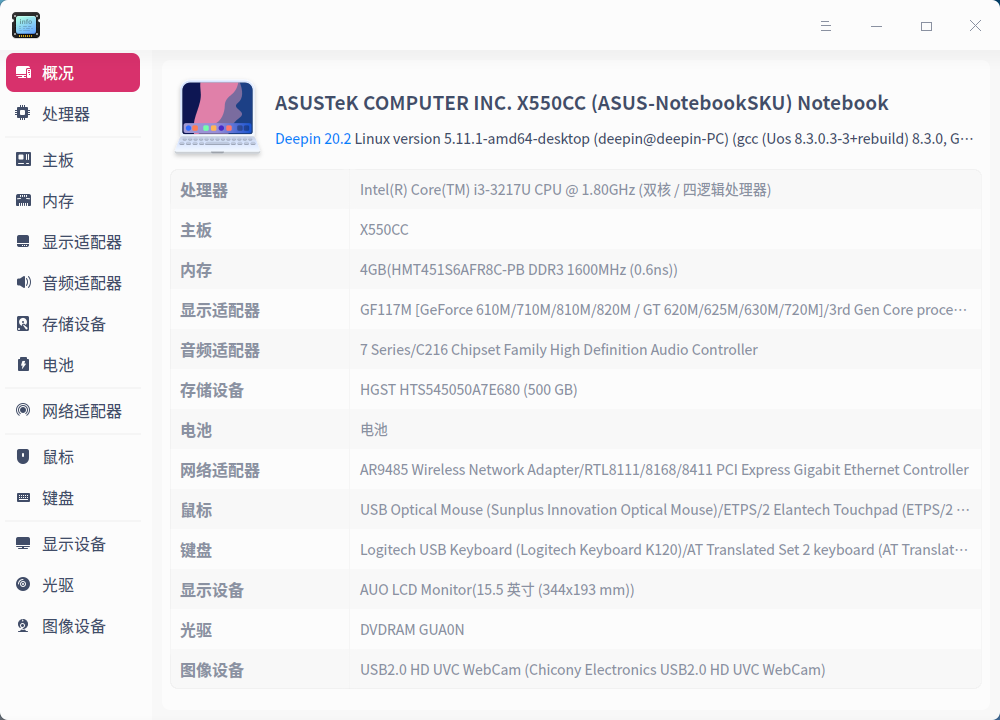

fallingstar-ten
2021-04-05 00:16
有问题的内核是5.10,我受二楼启发内核升级到5.11后,用开源驱动几乎就没出现显示的问题了

fallingstar-ten
2021-04-05 03:26
Ziggy:
列一下具体配置、内核版本
最新:5.11内核也会出现抖动,最简单的触发是频繁切换两个窗口,或者一个窗口在dock频繁点击放大或者缩小......
