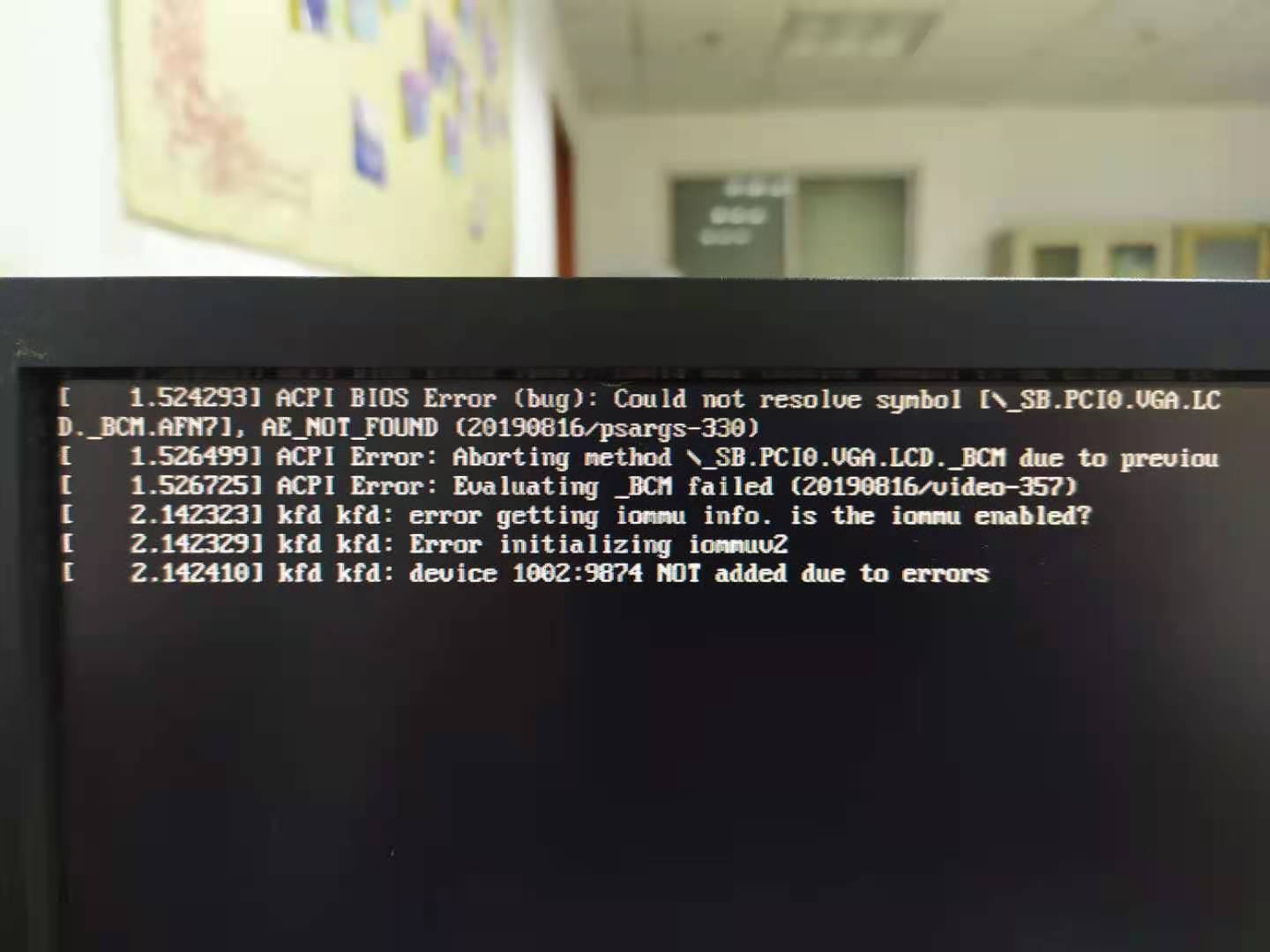

台式电脑全盘安装。AMD A10 9700 R7核显 AM4 DDR4 2400 8G
安装deepin 20.1 ,通过一段时间,今天重启后就发生下面卡死状态,重装后(20.1)启动进入还是这个样子???不解,知道最新20.2会有bug,所以没有升级。

重启前进行过什么操作?有没有检查过更新?

并没有装什么软件,用的好好的,就是发现先开始好像是控制中心打不开了,我决定重启一下,结果重启后就这个样子了,而后我又重装了系统回到20.1用了一段时间后好像也是控制中心点不开了,重启又是这个样子。我现在怀疑是不是控制中心的升级设置没有关闭,所以机器在自动升级然后发生这个问题。前面用的好好的。

能不能进tty?能就试试dist-upgrade

可以试试更新BIOS, 主机板固件. 有没有对BIOS进行过参数修改? 如果有, 恢复厂家原来设置. 看看问题是否解决.

老大,我是新小白,什么tty不是太了解,我搜一下。
2021-04-07 08:50
erabbit:
ctrl+alt+F2
erabbit
2021-04-09 01:12
Ziggy:
ctrl+alt+F2
谢谢老大,我搞定了。
