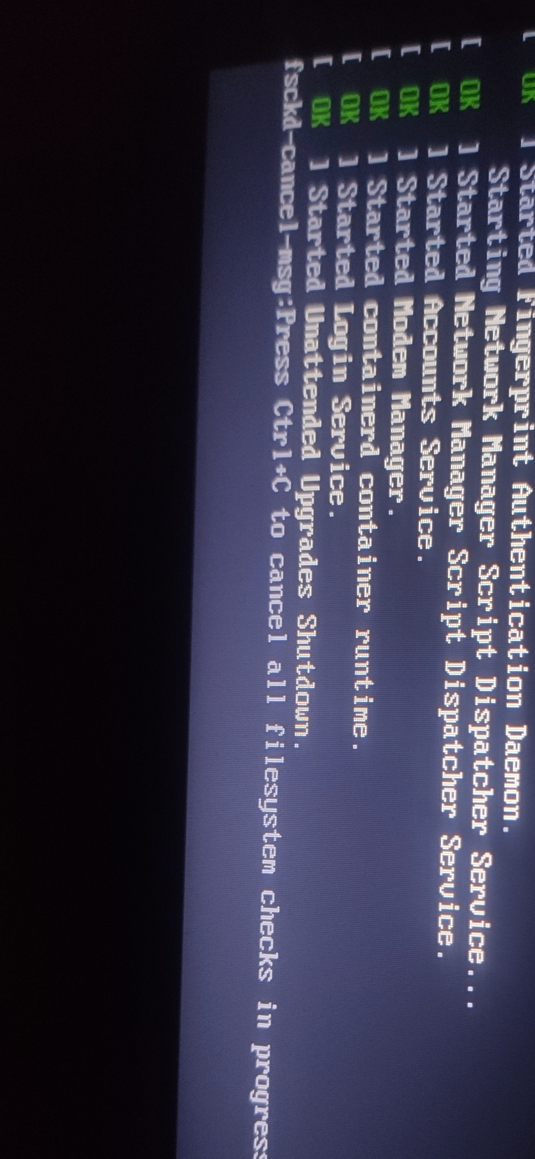

cb1000n
2021-04-03 08:38
启动失败
报错信息
press ctrl + c to cancer all filesystem checks in progress
然后按 ctrl + c 没有反应,只能强制关机。

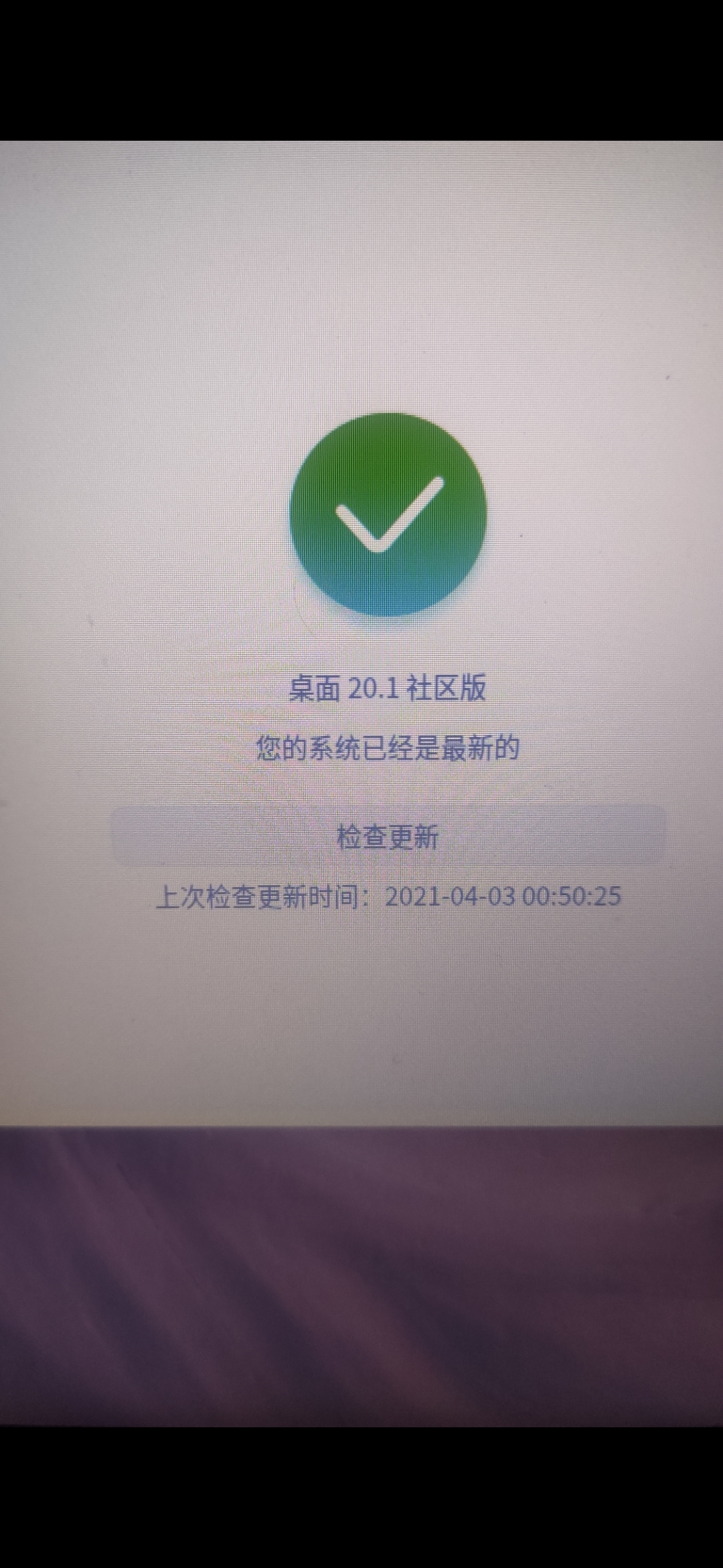

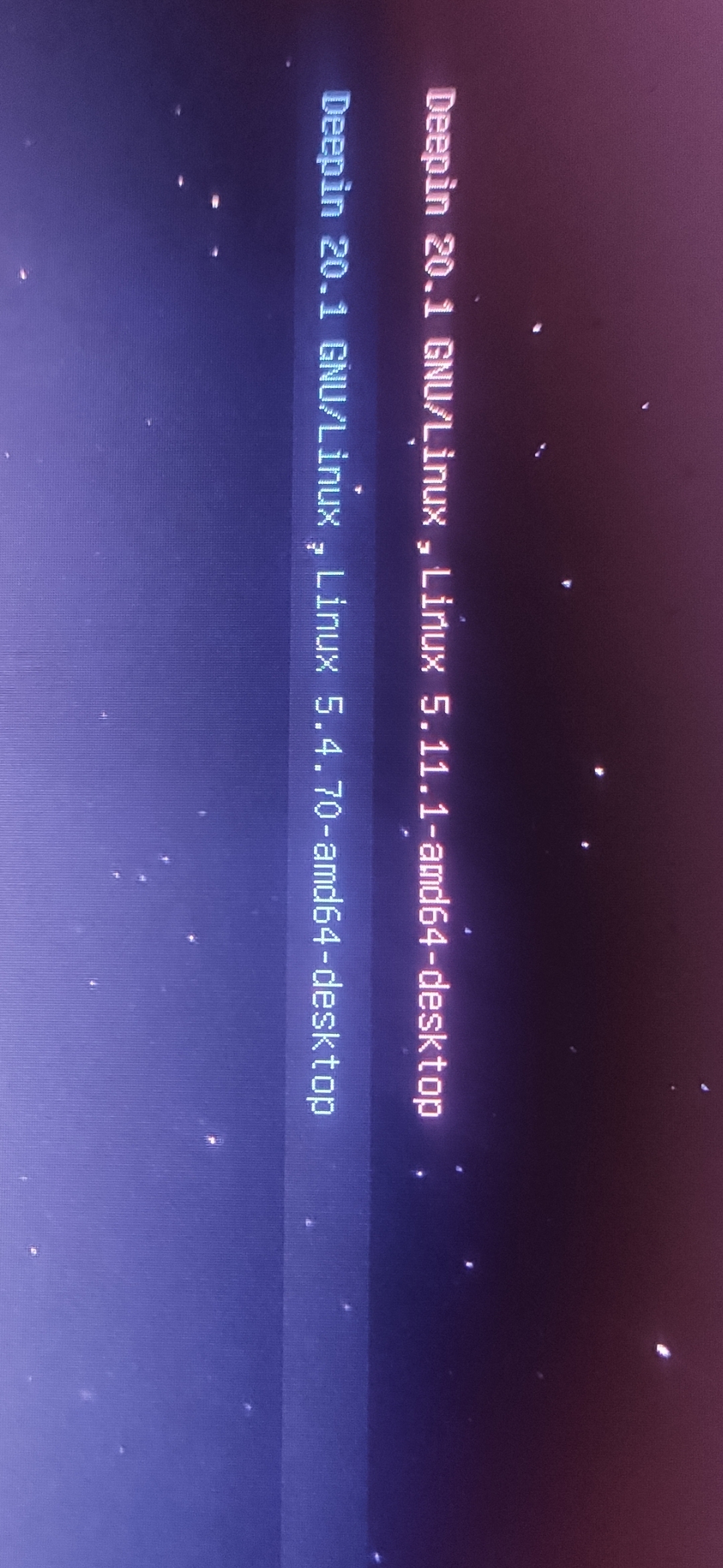

试了几次,每次都是卡在这里,最后手动原则5.4.7内核才能进系统
但是系统已经检测不到20.2版本了
