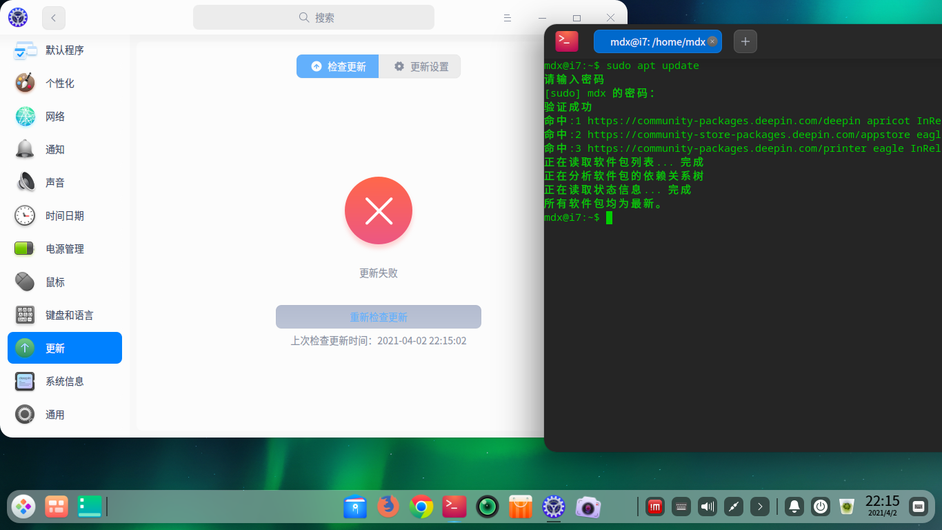

在一台由20.1升级成功的20.2系统上,sudo apt update 显示已经在命令更新完毕。但是控制中心的更新总出现小红点,点开重新检查更新,报告“系统更新”,然后马上显示更新失败。
但在全新安装的20.2虚拟机里没有这个问题。
有问题的如下图所示:

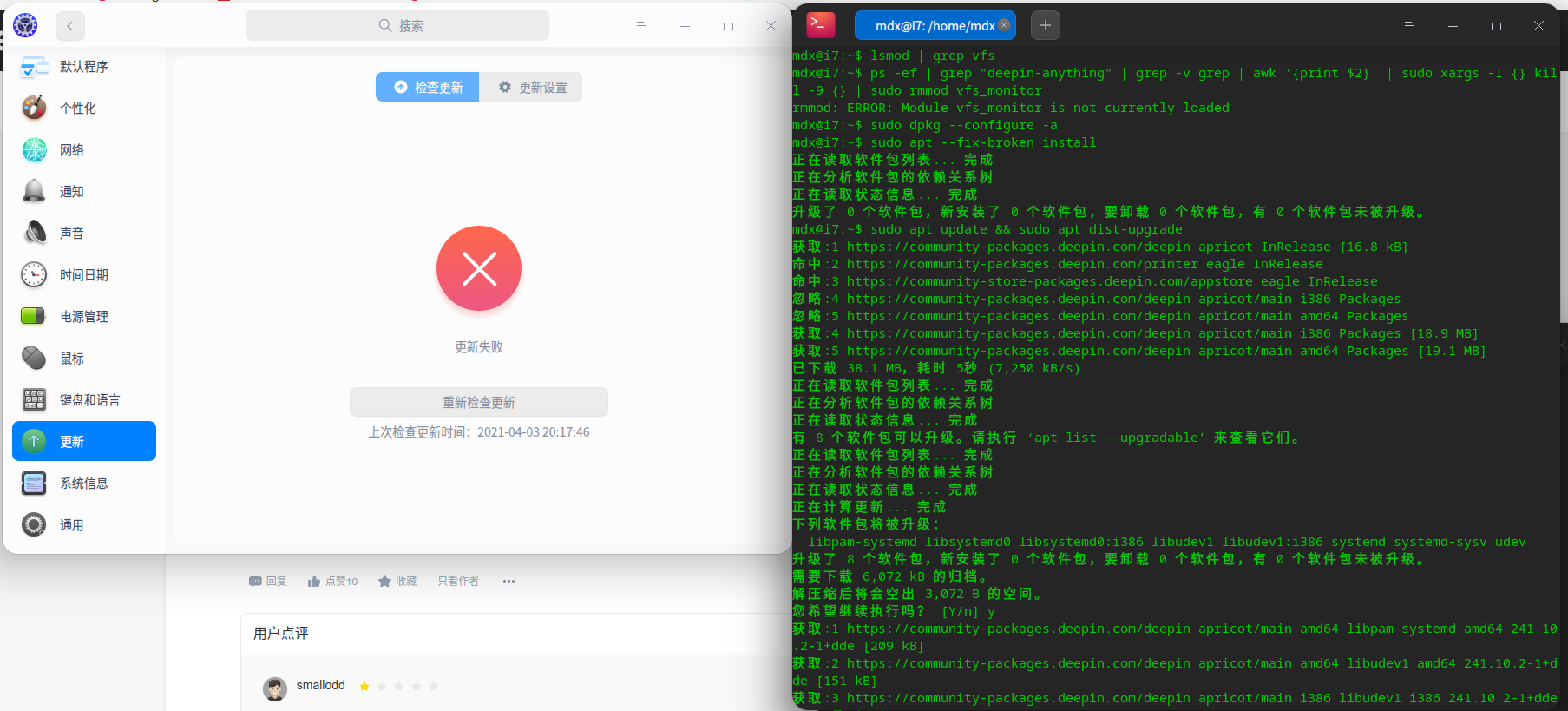

2021-04-03 22:14
试试https://bbs.deepin.org/zh/post/217934

在出现这个问题前,我已经在命令行下成功升级到了20.2,所以这是另一个新 bug。
我尝试了一下你的建议,但是对这个新 bug 不起作用。我因为安装 xDroid 已经卸载了 deepin-anything,所以执行终端和控制中心截图如下:
