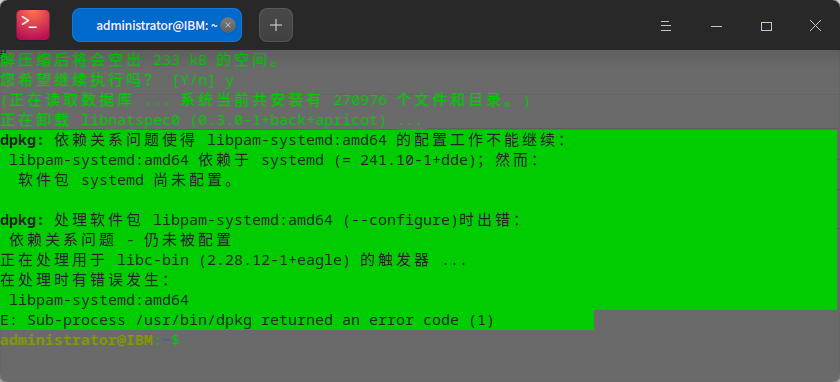

[Seek Help] 求助:20.2升级卡死后,连dpkg也出问题了。
suzuki88
2021-04-02 18:26
如标题,现在无论安装或卸载都会出现以下情况:
请问如何处理?

suzuki88
2021-04-02 19:09
qinshp:
下载20.2后,重新安装就可以的
整个系统拖家带口的

suzuki88
2021-04-02 19:16
旭日东升:
 使用官方的系统修复工具里面的DPKG修复一下,就可以更新系统了。刚刚测试更新成功了。
运行修复工具后,显示修复失败
chroot: failed to run command ‘./script.sh’: No such file or directory
请问怎么处理?
suzuki88
2021-04-02 19:22
berg-won:
deepin官网有github地址
运行修复工具后,显示修复失败
请问怎么处理?
berg-won
2021-04-02 22:50
sublimeyue:
算了..懒得弄了..反正还没彻底弄坏, 先用着, 等20.2稳定点, 再全盘重装算了...老了..累了..
论坛置顶已经有大佬解决了,hold systemd  然后升级内核到5.11,unhold后再更新,我已上20.2 目前没有什么问题,包括亮度、声音、触摸板,观察中。。。。
berg-won
2021-04-02 22:51
suzuki88:
运行修复工具后,显示修复失败
请问怎么处理?
我的出现这个问题后,clone下来发现没有cmake,就没安装这个工具,采用论坛置顶帖子83楼的方法已上20.2, ......感觉良好

2021-04-03 23:08
试试最新的https://bbs.deepin.org/zh/post/217934
suzuki88
2021-04-04 05:06
Ziggy:
感谢版主大大,问题解决!
