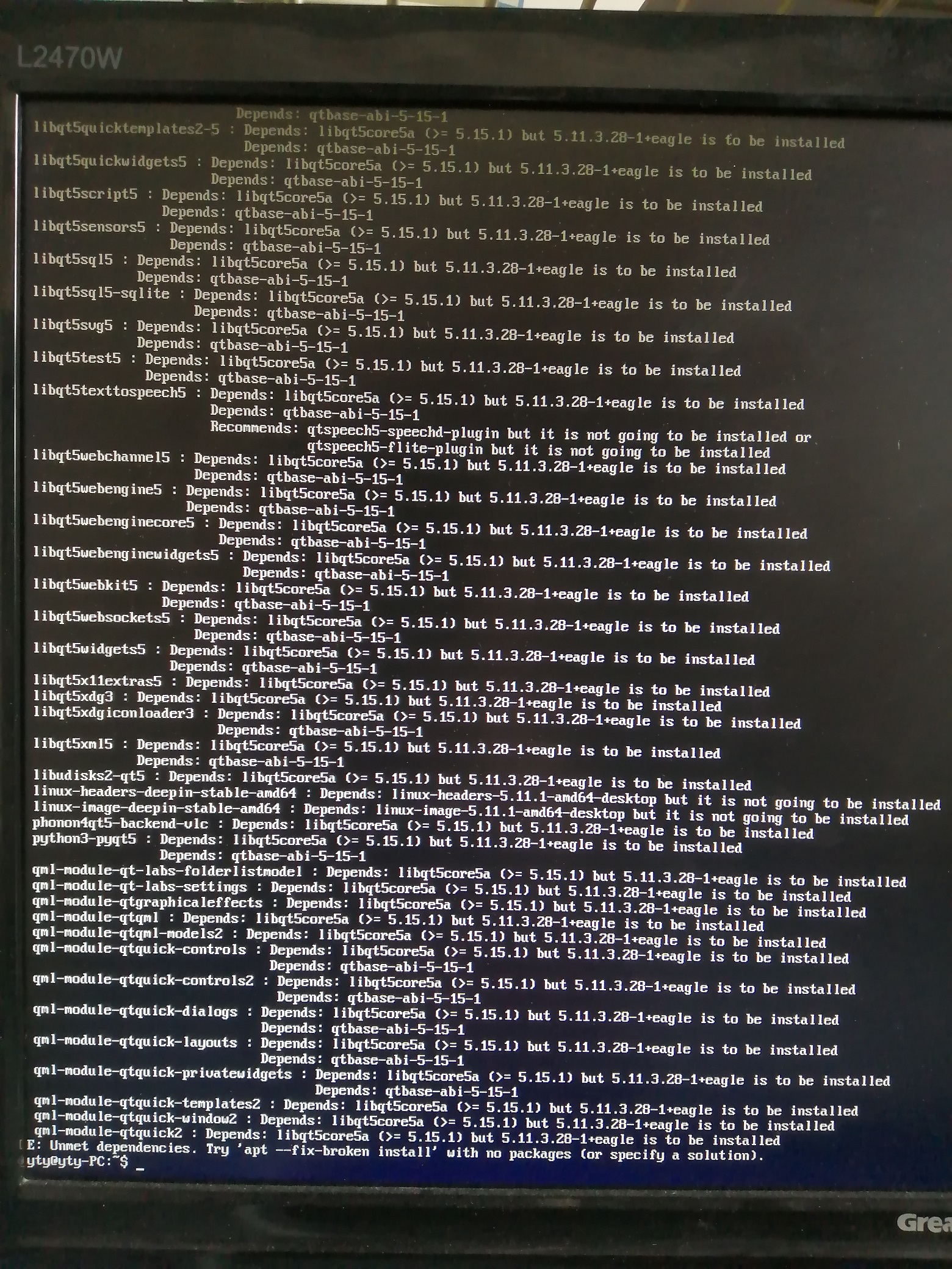

2021-04-03 17:16
#163
thlsealight:
两台电脑都升级奔溃了,经过一顿操作成功就回来了。
经过实测,升级失败是由于systemd导致的内核奔溃,所以首先应该进行内核升级到5.11。首先清理掉updates文件夹,进行内核升级。
sudo rm -rf /var/lib/dpkg/updates/*
sudo apt install linux-image-deepin-stable-amd64 linux-headers-deepin-stable-amd64
重启电脑,切换到5.11内核(默认应该就是)。然后就可以直接进行更新了。
sudo apt-mark unhold systemd
sudo apt update
sudo apt dist-upgrade -y
更新完成,在两台电脑测试成功。
运行到第二步的时候就卡了
运行sudo apt install linux-image-deepin-stable-amd64 linux-headers-deepin-stable-amd64
结果如图,咋办?
iafs
2021-04-03 17:48
#164
iafs:
我的电脑按照这种方法,两次才成功,第一次用终端没安上去,进度缓慢; 电脑重启后,第二次还是用终端安装就成功了。

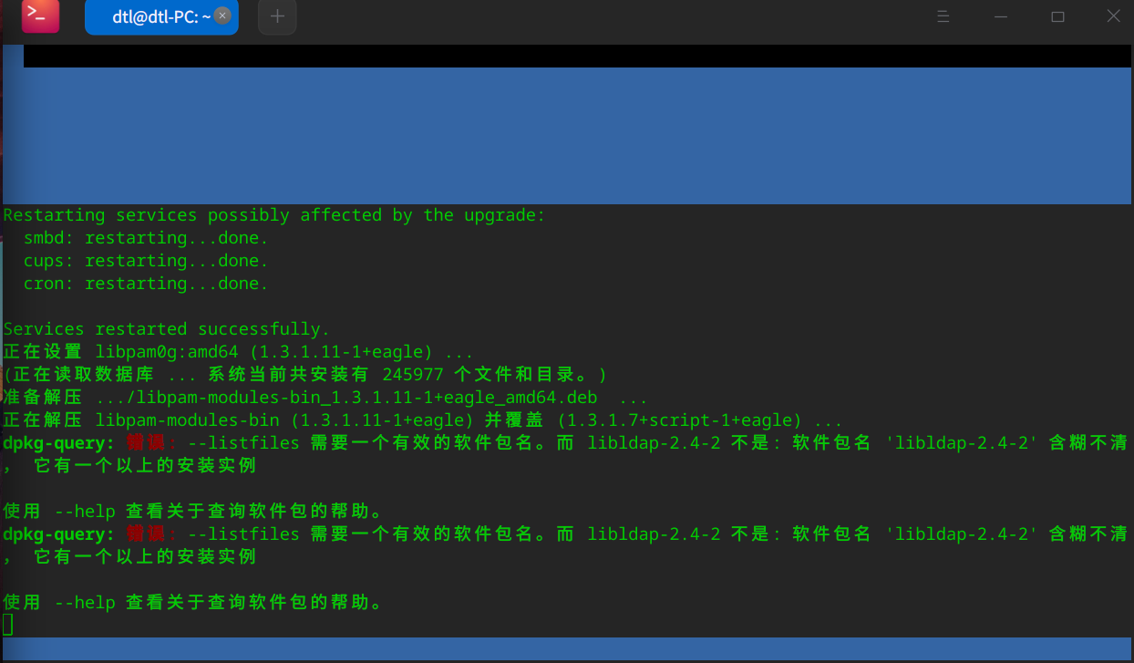

spectator000
2021-04-04 01:19
#174
marry100:
一直都是这样
准备解压 .../libpam0g-dev_1.3.1.11-1+eagle_amd64.deb  ...
正在解压 libpam0g-dev:amd64 (1.3.1.11-1+eagle) 并覆盖 (1.3.1.7+script-1+eagle) ...
准备解压 .../libpam0g_1.3.1.11-1+eagle_amd64.deb  ...
正在解压 libpam0g:amd64 (1.3.1.11-1+eagle) 并覆盖 (1.3.1.7+script-1+eagle) ...
dpkg-query: 错误: --listfiles 需要一个有效的软件包名。而 libldap-2.4-2 不是: 软件包名 'libldap-2.4-2' 含糊不清, 它有一个以上的安装实例
使用 --help 查看关于查询软件包的帮助。
dpkg-query: 错误: --listfiles 需要一个有效的软件包名。而 nvidia-vulkan-icd 不是: 软件包名 'nvidia-vulkan-icd' 含糊不清, 它有一个以上的安装实例
dpkg-query: 错误: --listfiles 需要一个有效的软件包名。而 nvidia-egl-icd 不是: 软件包名 'nvidia-egl-icd' 含糊不清, 它有一个以上的安装实例
我按照置顶升级也出现类似dpkg-query错误,现在进不了桌面,只能tty2.正在下载iso准备重装系统了。

yty
2021-04-04 01:48
#177
yty:
运行到第二步的时候就卡了
结果如图,咋办?
如果有人遇到了和我一样的问题,可以执行下面这三条命令
sudo apt install -f
sudo apt update
我用这个方法成功升级
spectator000
2021-04-04 03:09
#178
yty:
sudo apt install -f
sudo apt update
我用这个方法成功升级
有效,进不了桌面救回来了,升级成功了
