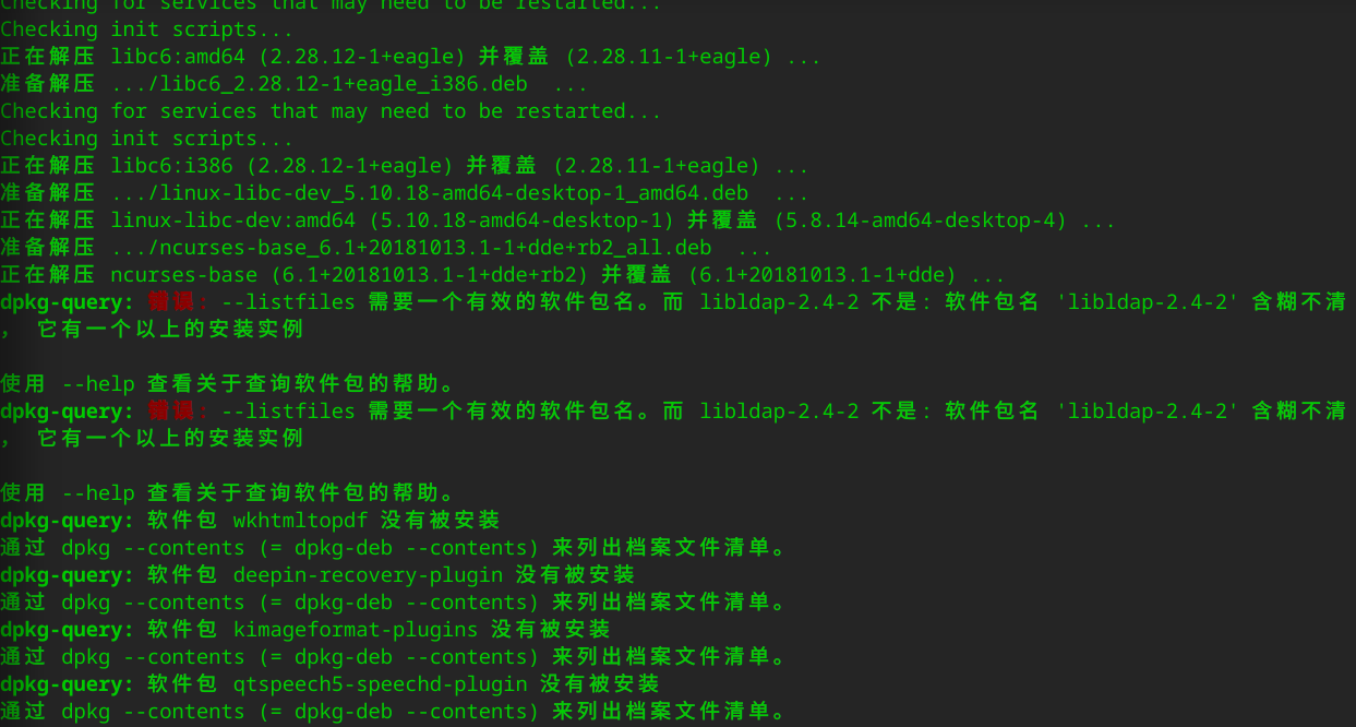

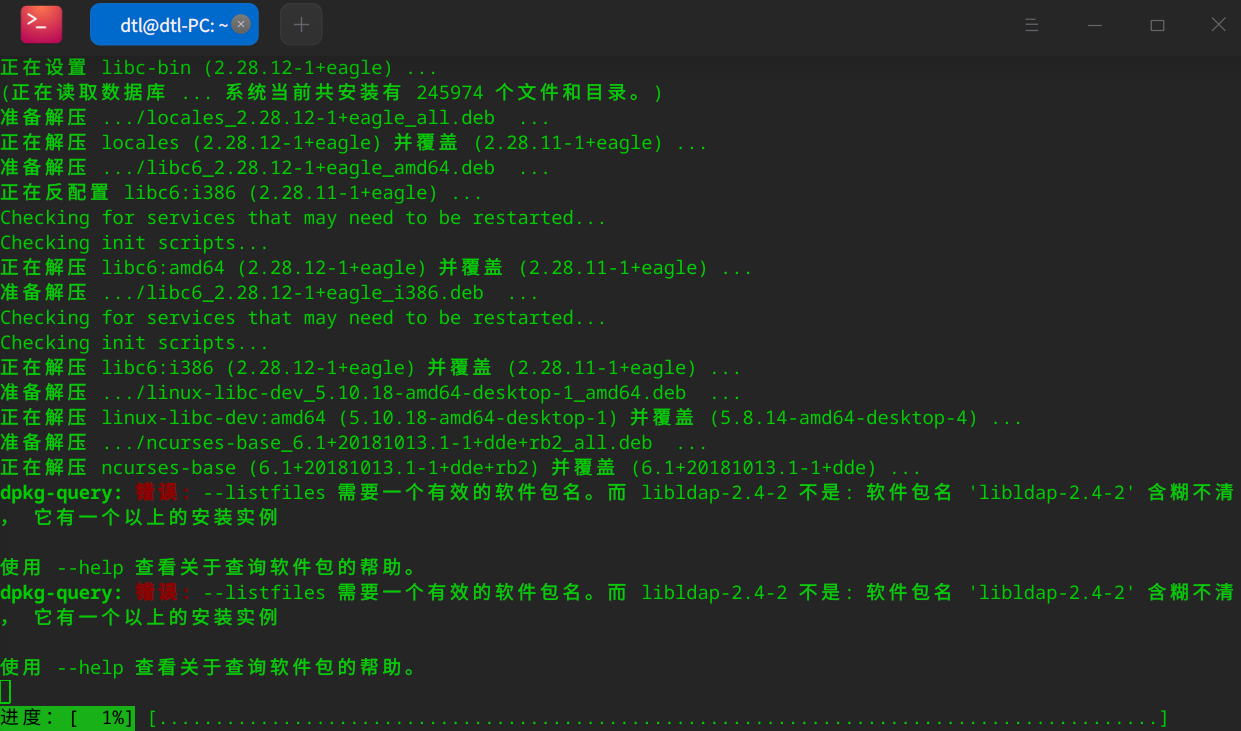

2021-04-03 16:53
#158
iafs
2021-04-03 16:54
#159
iafs
2021-04-03 16:57
#160
iafs:
临时解决方法还是不行,如上图。
