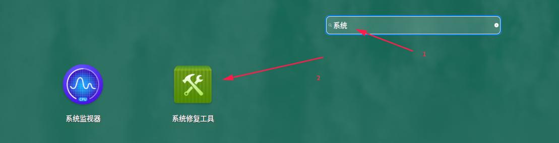

135******12
2021-04-02 19:08
#101
旭日东升:
 使用官方的系统修复工具里面的DPKG修复一下,就可以更新系统了。刚刚测试更新成功了。
没找到这个工具哦,叫什么名字

旭日东升
2021-04-02 19:17
#104
135******12:
没找到这个工具哦,叫什么名字

135******12
2021-04-02 19:26
#108
旭日东升:
没找到。。。这个工具是升级了20.2才有的吧?

旭日东升
2021-04-02 19:53
#111
135******12:
deepin15里面就有了.
