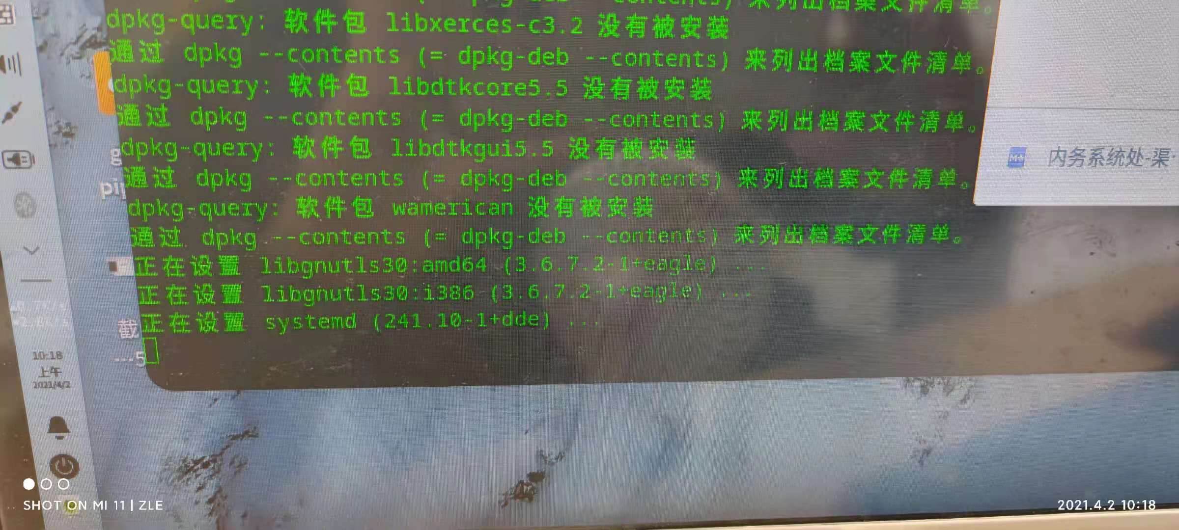

smallodd@smallodd-PC:~/Desktop$ sudo dpkg --configure -a dpkg: 依赖关系问题使得 libpam-systemd:amd64 的配置工作不能继续: libpam-systemd:amd64 依赖于 systemd (= 241.10-1+dde);然而: 软件包 systemd 尚未配置。 dpkg: 处理软件包 libpam-systemd:amd64 (--configure)时出错: 依赖关系问题 - 仍未被配置 在处理时有错误发生: libpam-systemd:amd64 这个错误是咋解决的,各位老板有遇到吗

要确保上面的命令执行成功,一定要使用5.11内核登录。如果是5.7到第2步还会卡死

按照论坛大佬的教程,如果更新时遇到配置systemd导致内核崩溃(表现为图形界面卡死),可以强制重启后,终端执行 sudo apt-mark hold systemd,再次重启后终端执行 sudo apt install linux-image-deepin-stable-amd64 linux-headers-deepin-stable-amd64,再次重启从这5.11新内核启动后,终端执行sudo apt-mark unhold systemd,再执行sudo apt --fix-broken install,在sudo apt update后即可正常更新。 本人两系统实践更新完成后回复。

两台电脑都升级奔溃了,经过一顿操作成功就回来了。
经过实测,升级失败是由于systemd导致的内核奔溃,所以首先应该进行内核升级到5.11。首先清理掉updates文件夹,进行内核升级。
sudo rm -rf /var/lib/dpkg/updates/*
重启电脑,切换到5.11内核(默认应该就是)。然后就可以直接进行更新了。
sudo apt update
sudo apt dist-upgrade -y
更新完成,在两台电脑测试成功。

卡死之后,我重启电脑后,输入sudo dpkg configure -a,重新sudo apt full-upgrade,才安装成功的。不知道是否适用大部分情况?

这才是正解啊!其他方法完全失效
