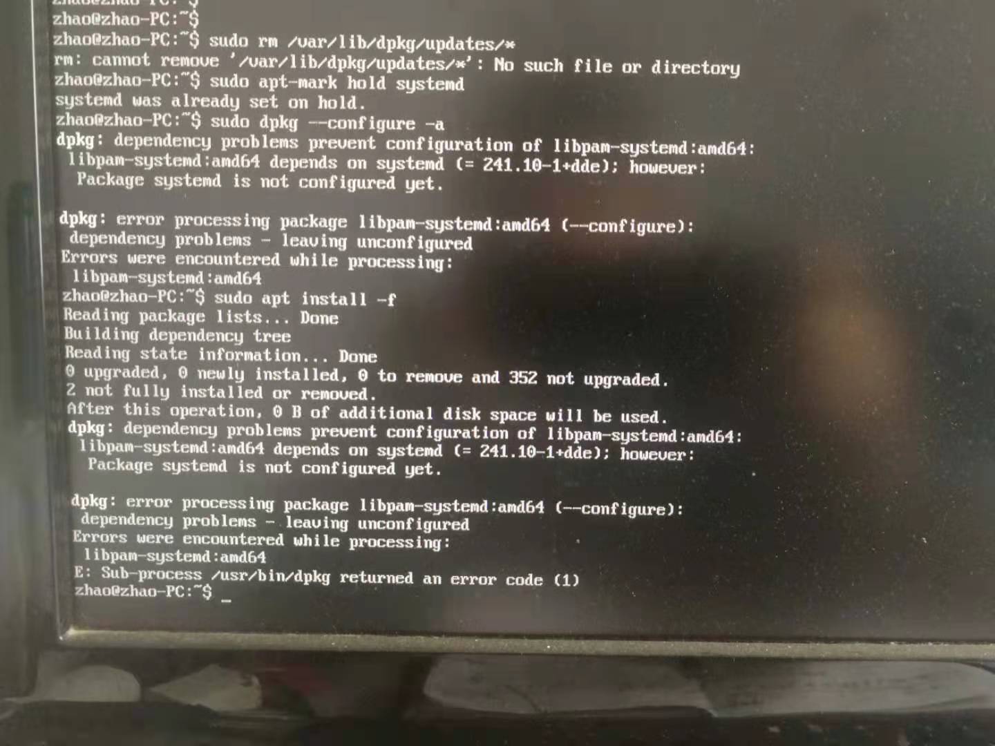

smallodd@smallodd-PC:~/Desktop$ sudo dpkg --configure -a dpkg: 依赖关系问题使得 libpam-systemd:amd64 的配置工作不能继续: libpam-systemd:amd64 依赖于 systemd (= 241.10-1+dde);然而: 软件包 systemd 尚未配置。 dpkg: 处理软件包 libpam-systemd:amd64 (--configure)时出错: 依赖关系问题 - 仍未被配置 在处理时有错误发生: libpam-systemd:amd64 这个错误是咋解决的,各位老板有遇到吗

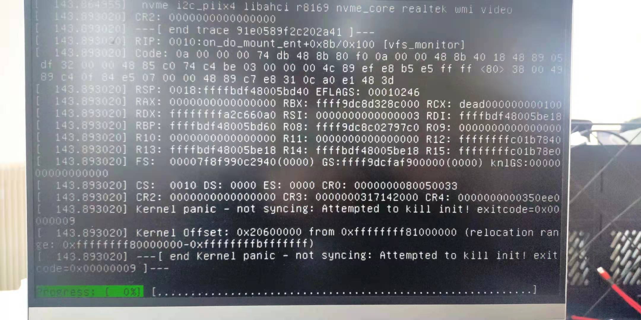

要确保上面的命令执行成功,一定要使用5.11内核登录。如果是5.7到第2步还会卡死

按照论坛大佬的教程,如果更新时遇到配置systemd导致内核崩溃(表现为图形界面卡死),可以强制重启后,终端执行 sudo apt-mark hold systemd,再次重启后终端执行 sudo apt install linux-image-deepin-stable-amd64 linux-headers-deepin-stable-amd64,再次重启从这5.11新内核启动后,终端执行sudo apt-mark unhold systemd,再执行sudo apt --fix-broken install,在sudo apt update后即可正常更新。 本人两系统实践更新完成后回复。

186******06:
看看我的图片,你就知道tty2也不好用了
你截图没有用tty2终端啊,我用你这个终端执行报的错是一样的,换tty2终端执行就没问题了,执行install之前最好执行下sudo apt update 更新下仓库信息

我也升级不了,也试过上述方法,还是不行,直接卡死

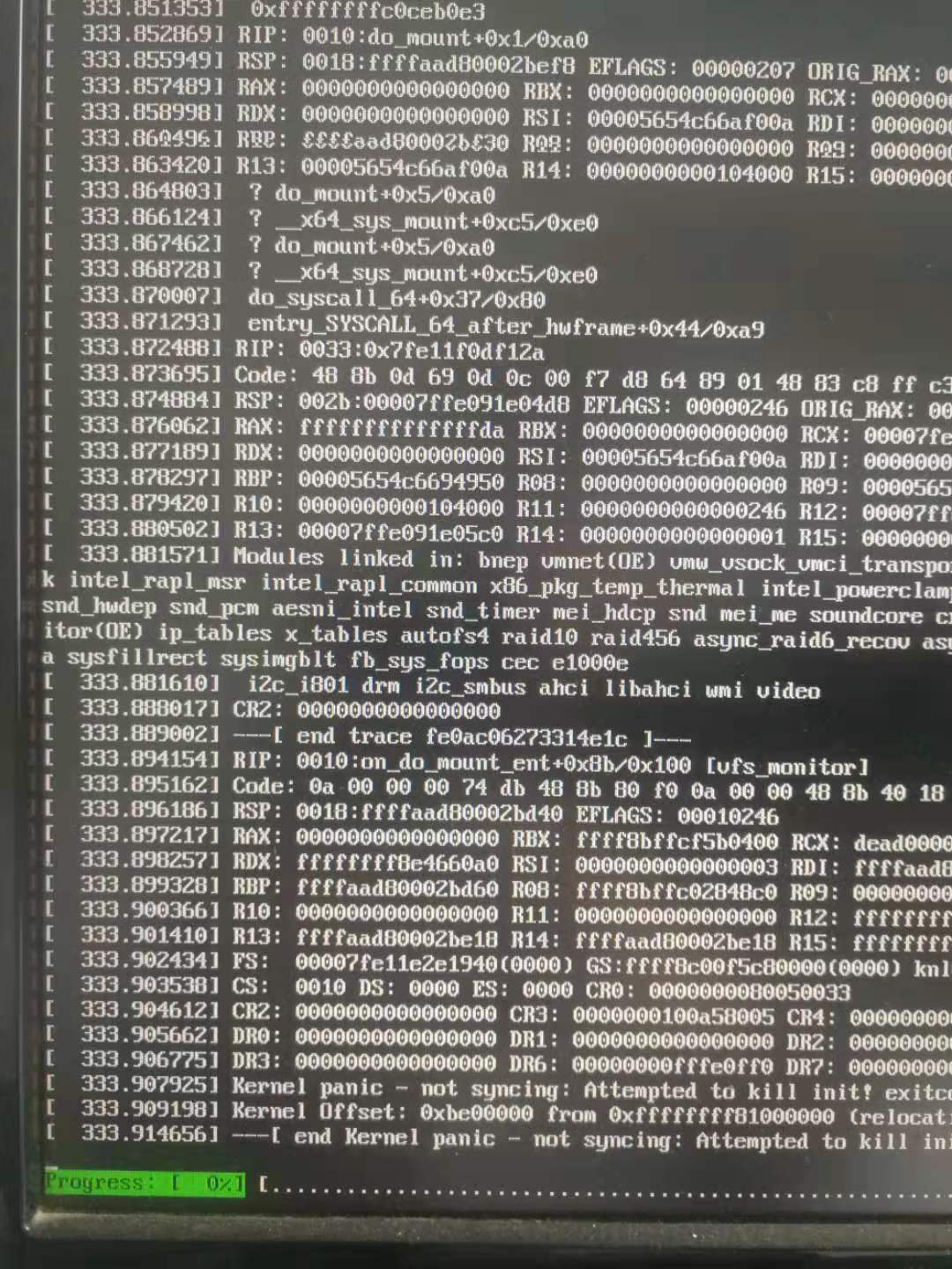

在tty2下面运行apt dist-upgrade -y命令,到这里就卡死了
在tty2模式下运行apt dist-upgrade -y 到这里就卡死了,完全没有任何反应了

很遗憾的说,上述方法即便tty2也是卡死。这是升级最闹心的一次。
