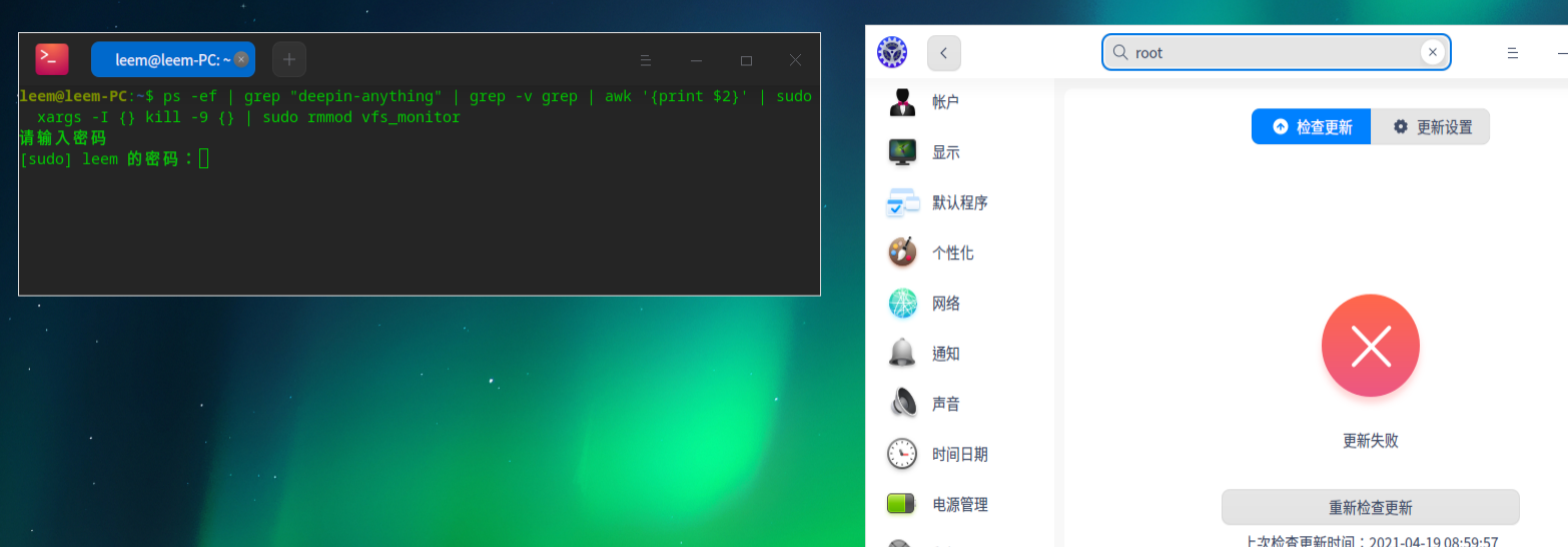

经过研发紧急排查,已对升级20.2失败问题定位,验证临时解决方案。
碰到此问题的用户,可以按照以下方法,进行升级操作。如下:
重新开机后打开【终端】依次输入命令:
1、ps -ef | grep "deepin-anything" | grep -v grep | awk '{print $2}' | sudo  xargs -I {} kill -9 {} | sudo rmmod vfs_monitor
2、sudo dpkg --configure -a
3、sudo apt --fix-broken install
4、通过控制中心或终端(sudo apt update && sudo apt dist-upgrade)正常升级
还未升级的用户可以直接正常升级。

要确保上面的命令执行成功,一定要使用5.11内核登录。如果是5.7到第2步还会卡死
linflytang
2021-04-02 18:55
要是官方的不能成功,推荐83楼,先升级kernel,重启用新kernel,再dist-update
WangZhongyun
2021-04-02 18:47
按照论坛大佬的教程,如果更新时遇到配置systemd导致内核崩溃(表现为图形界面卡死),可以强制重启后,终端执行 sudo apt-mark hold systemd,再次重启后终端执行 sudo apt install linux-image-deepin-stable-amd64 linux-headers-deepin-stable-amd64,再次重启从这5.11新内核启动后,终端执行sudo apt-mark unhold systemd,再执行sudo apt --fix-broken install,在sudo apt update后即可正常更新。 本人两系统实践更新完成后回复。

thlsealight:
两台电脑都升级奔溃了,经过一顿操作成功就回来了。
经过实测,升级失败是由于systemd导致的内核奔溃,所以首先应该进行内核升级到5.11。首先清理掉updates文件夹,进行内核升级。
sudo rm -rf /var/lib/dpkg/updates/*
重启电脑,切换到5.11内核(默认应该就是)。然后就可以直接进行更新了。
sudo apt update
sudo apt dist-upgrade -y
更新完成,在两台电脑测试成功。
