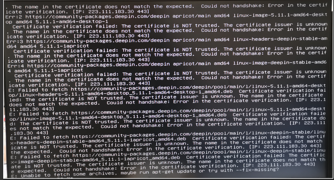

两台电脑都升级奔溃了,经过一顿操作成功就回来了。
经过实测,升级失败是由于systemd导致的内核奔溃,所以首先应该进行内核升级到5.11。首先清理掉updates文件夹,进行内核升级。
sudo rm -rf /var/lib/dpkg/updates/*
sudo apt install linux-image-deepin-stable-amd64 linux-headers-deepin-stable-amd64
重启电脑,切换到5.11内核(默认应该就是)。然后就可以直接进行更新了。
sudo apt-mark unhold systemd
sudo apt update
sudo apt dist-upgrade -y
更新完成,在两台电脑测试成功。
升级后重启无法进入命令界面,按照你这个方法,第一步没问题,第二步就卡住了。提示错误如下,进不去图形界面,大神救命!!
