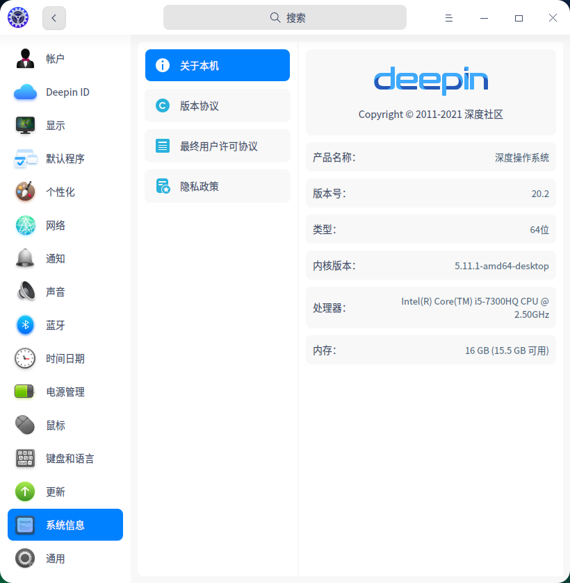

参考了置顶反馈贴的用户点评中大佬的方法,成功从 20.1(5.10.5 内核) 升级到了 20.2(5.11.1):
唯一的不同就是在限制 systemd 版本不更新之后我直接安装了 linux-image-deepin-stable-amd64 linux-headers-deepin-stable-amd64 ,就是新的 5.11.1 内核,之后再从新内核启动系统并执行 sudo apt --fix-broken install 即可正常配置 systemd 更新了,不会引发内核崩溃问题。更新结束后也可以正常登录桌面并使用了。

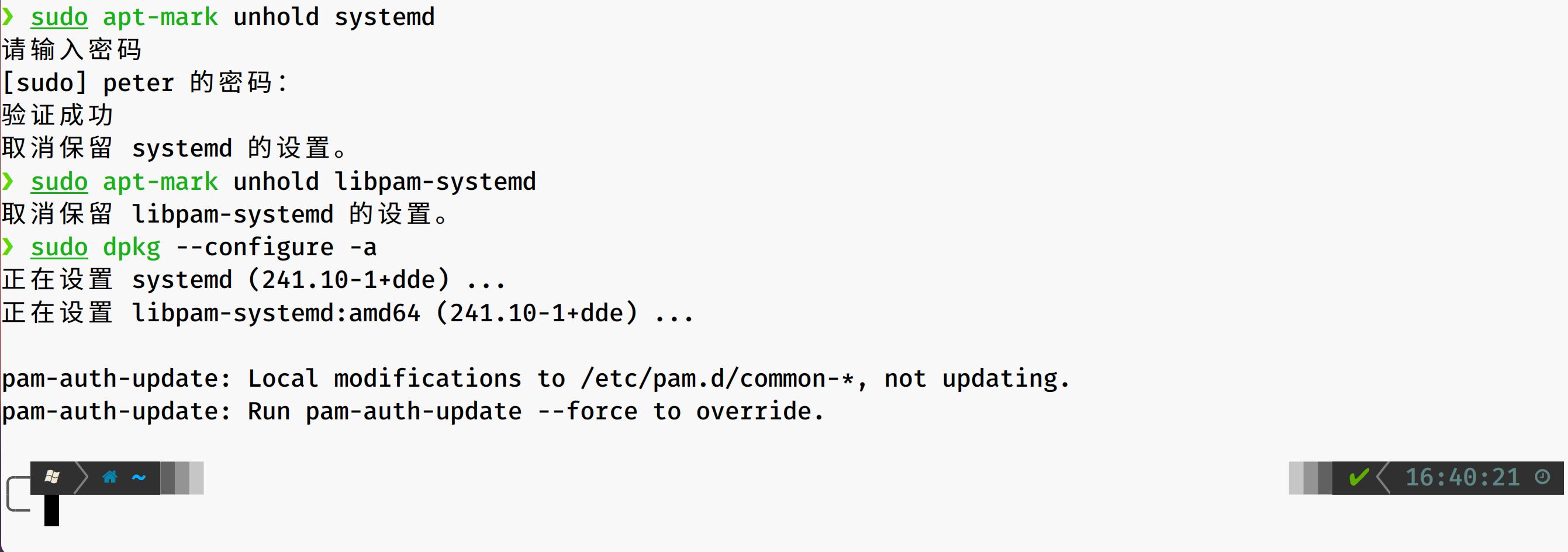

我试了一下,在安装5.11.1的时候就出错,
dpkg: 依赖关系问题使得 libpam-systemd:amd64 的配置工作不能继续:
 libpam-systemd:amd64 依赖于 systemd (= 241.10-1+dde);然而:
  软件包 systemd 尚未配置。
能用5.11.1启动,后面也就无法继续,包括 sudo dpkg --configure -a  以及sudo apt --fix-broken install 都无法继续了。

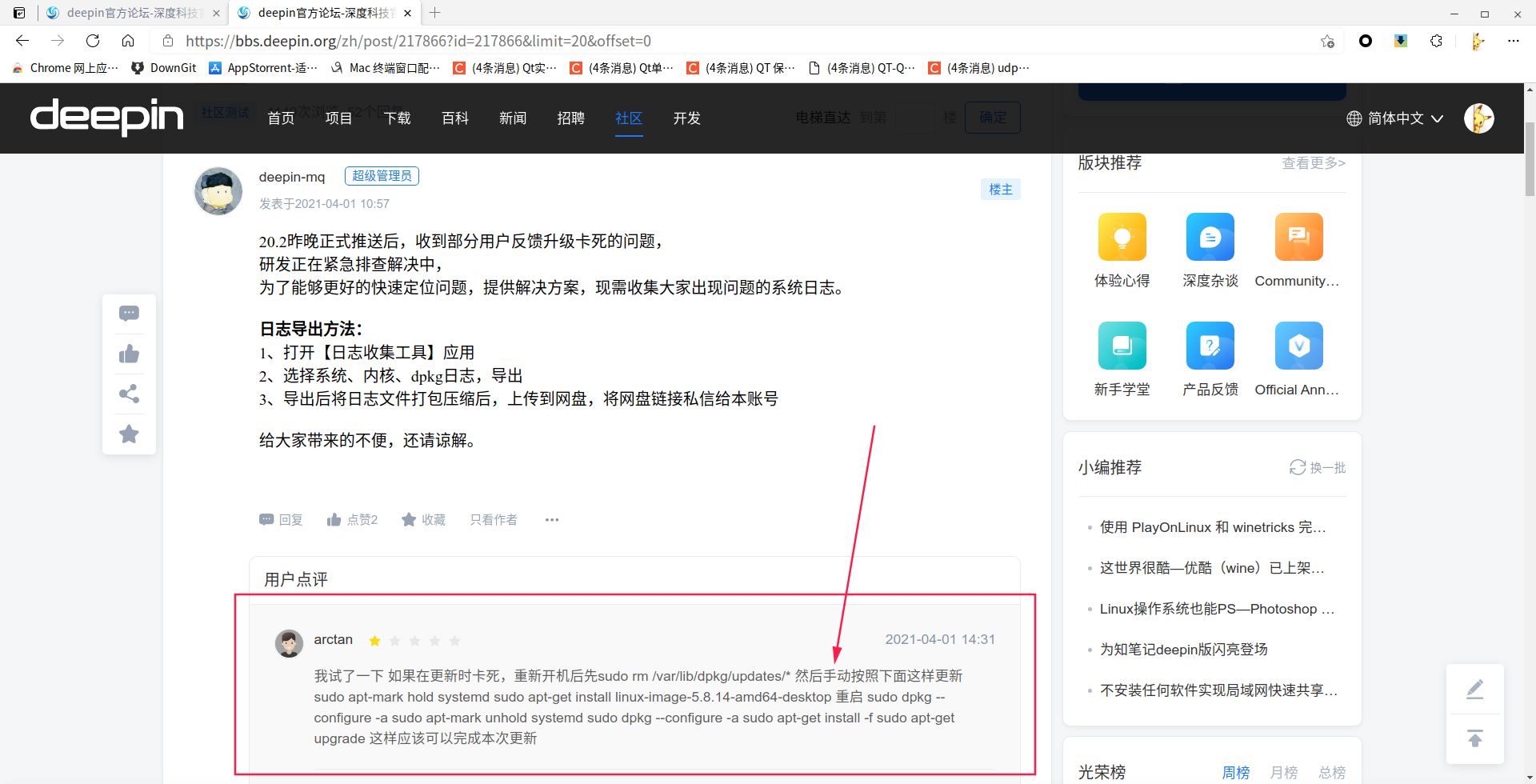

你截图里面别人是把内核回退成5.8。你是把内核升级成5.11。也就是说内核5.10升级才会失败。

把libpam-systemd也hold了,然后重启,再用linux5.11启动,再把libpam-systemd和systemd全部unhold

dp-tiny-driver
源里面还看到有 5.10.18 这个版本的内核......不知道是不是因为 5.10.5 直接升级才会有这个问题,中间跳了一个版本没推送?
