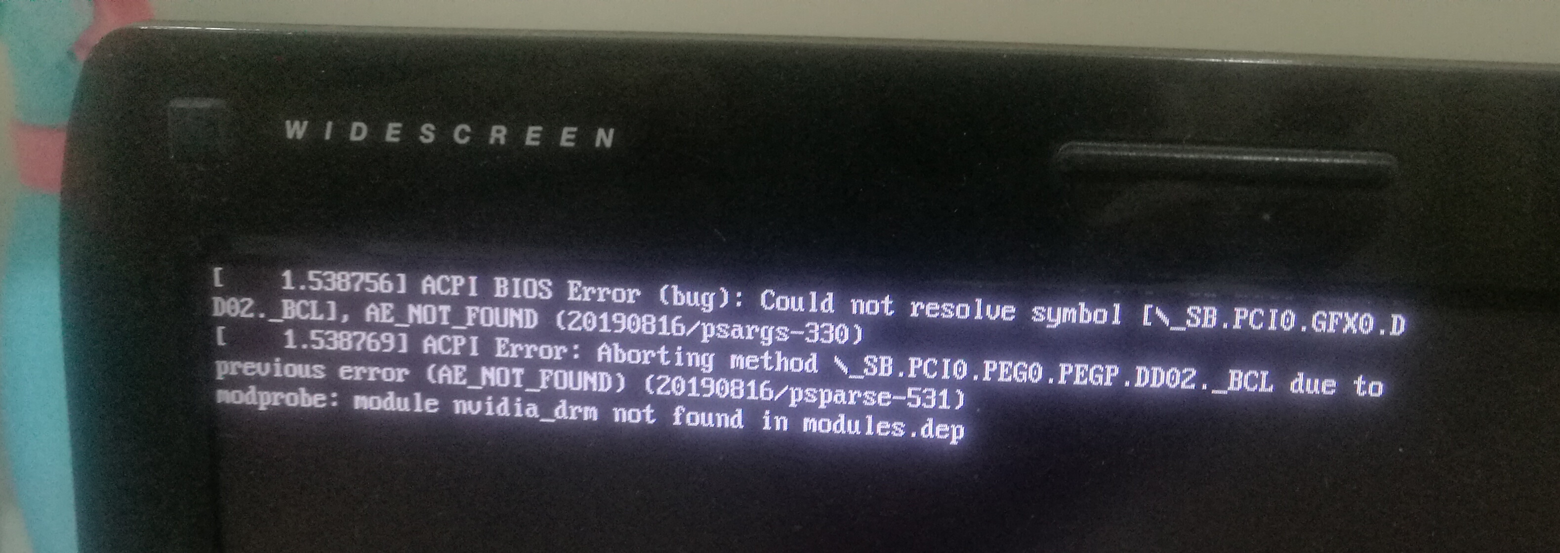

我20.1已经关闭自动更新,我也没有手动去点升级,昨天用得好好的,今天进系统之后就发现控制中心打不开,然后刚才重启之后就卡在进系统的界面,强制关机再重启都一直卡住,进不了!
再说一遍,我以前是一直关闭系统自动更新的,昨天今天看到群里跟论坛都是说更新出问题,我不可能再自己去点更新!为何也会出现卡死情况?
你们更新的时候会自动下发更新文件到用户的系统上?这跟后门有什么区别?
现在有什么救急办法能让我进系统复制保存文件的方法?

#21
zeno:
可能是N卡驱动的事 进Grub编辑 在Linux那一行加上 nouveau.modeset=0 nvidia.modeset=0 然后F10启动
进不去grub的界面
灵兮之
2021-04-01 22:45
#22
忆往:
1、进入grub编辑模式
重启电脑,在电脑出现grub界面时按e键,进入编辑模式
2、配置grub单用户模式
修改ro以及后面的内容为rw single init=/bin/bash 按F10或者ctrl + x保存已修改的配置
上面是进入单用户模式的方法。 看看能不能导出信息
我开机的时候一直按e,然后进入deepin的logo,一会儿之后又到了卡住的那个界面了
录了个视频,麻烦帮忙看下,谢谢
https://adminmac.lanzous.com/iskLWnjj7mf

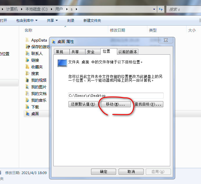

我之前就只分了三个,一个是efi,一个是/,一个是swap
办公用的,文件我都放桌面上的,已经用livecd进去复制好文件了
耽误了一天的工作,真是蛋疼
我一直想将deepin的桌面设置成ntfs的一个分区,一直没找到好方法
软链接什么的找了很多资料都没搞成功
win上面只要设置一下桌面的路径就可以,在deepin上搞得非常麻烦
