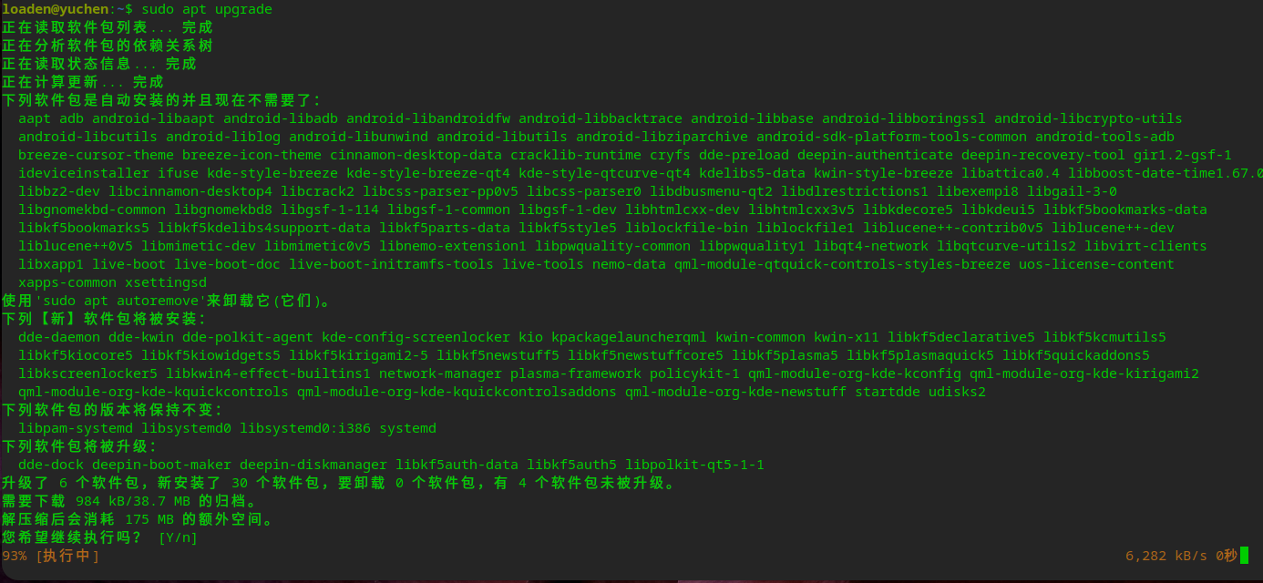

今天20.2升级失败,我简单把自己的经历发一下,而且想请深度解释下为什么DDE要依赖修改版的systemd?
首先,升级20.2大家都死机的原因,是systemd的设置导致内核崩溃,这个就不说了。
然后,我决定hold住systemd:
再次升级,会发现控制中心打不开了,于是继续在终端升级并且成功:
此时,想关机,发现关机功能失效了,只能终端 reboot。
重启后,发现无法进入图形界面(DDE)了,说明如果hold住systemd,即使升级了20.2的所有其它包,也会导致无法启动DDE。

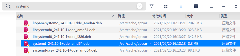

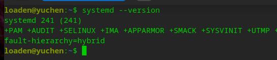

systemd原来的版本是241
本次升级的版本是systemd_241.10-1+dde
请大家注意名字中包含的+dde
为什么要这样?
这个systemd的DDE修改版只要不升级,就无法启动DDE桌面。
这很可怕!!!这是断了别的系统使用DDE的后路吗?
