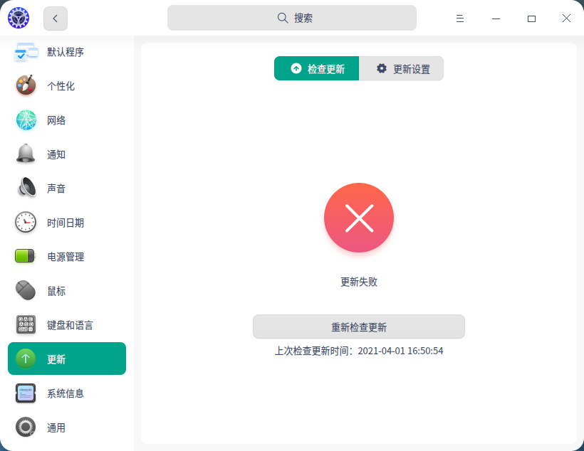

20.2昨晚正式推送后,收到部分用户反馈升级卡死的问题,
研发正在紧急排查解决中,
为了能够更好的快速定位问题,提供解决方案,现需收集大家出现问题的系统日志。

我刚检测到20.2的版本,但是点击更新完之后,也出现了卡死现象。然后我硬重启电脑后,打开命令行, 执行了:sudo rm -rf /var/lib/dpkg/updates/* 再执行:apt upgrade的时候,发现,命令一到:“正在设置 systemd(241.10-1+dde)”然后就没有响应了,键盘的小数字灯也不亮了。

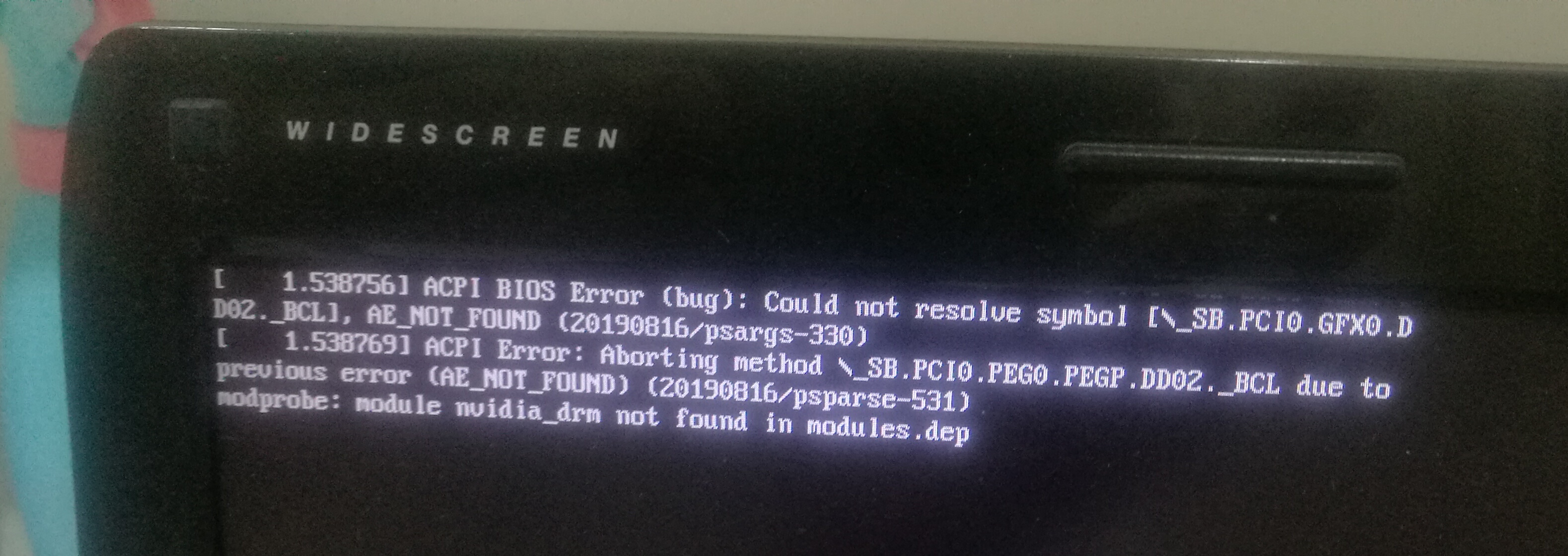

0.088885 no firmware reserved can cover this rmrr  更新系统,进不去桌面了,急啊!!!还要上班的😂
