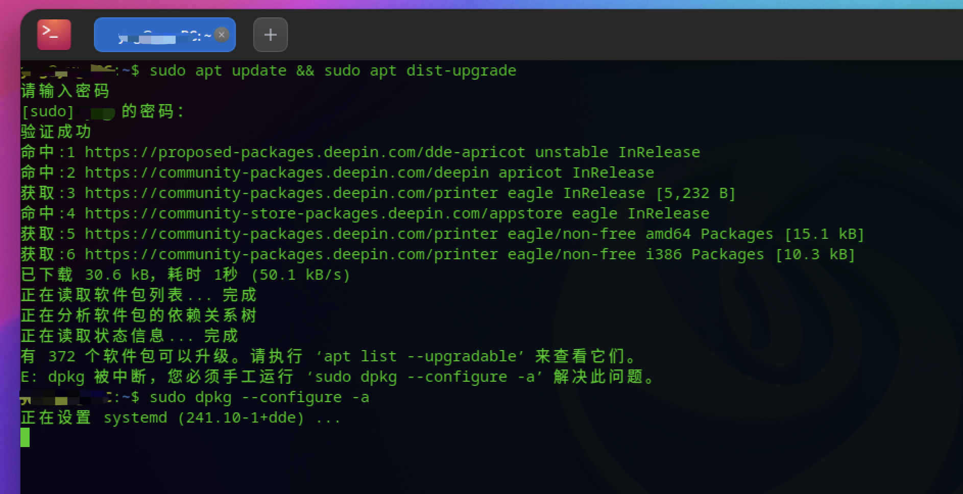

allah0805
2021-04-01 17:10
与楼主遭遇同样的问题。
allah0805
2021-04-01 17:12

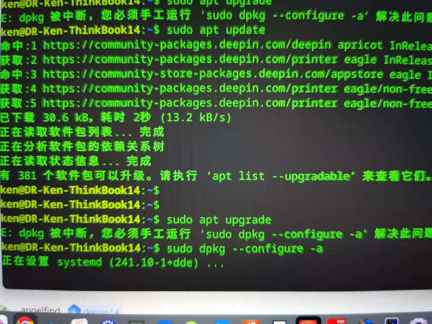

kzou
2021-04-01 17:21
我又做一次,这个是截屏,
还有一个有意思的是,重新启动时显示从20.2, 但是进入后仍然是20.1. 我看来下内核的选项,仍然是5.10.5.
