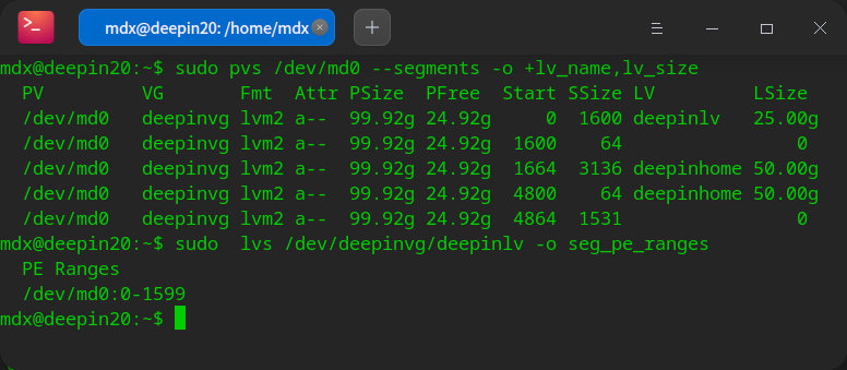

另外,在LVM的操作中,查看 pv 含的 lvm 信息:pvdisplay /dev/md0 加 pvs  /dev/md0  --segments  -o +lv_name,lv_size
查看 lvm 含的 pv 信息: lvs  /dev/deepinvg/deepinlv -o seg_pe_ranges

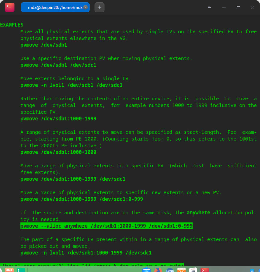

在 Linux LVM 结构里,有时在同一个 vg 的同一个 pv 里面的不同 pe 的磁盘速度也有可能差别较大,比如把 / 根分区的 lv 所在的 pe 移到 pv 的开头系统反应就要灵敏些。同一个 pv 里面移动 lv 的 pe 的命令如: pvmove --alloc anywhere /dev/md0:1600-1663 /dev/md0:4800-4863 会移动64个 pe 到新的地方,1个pe这里是16M,就是移动了1024M。另外,如果在同一个 vg 里面, lv 的 pe 可以用 pv 命令移动到同属一个 vg 并还没有分配给任何 lv 的任意 pe 里,这就为 lv 在不同物理设备和同一物理设备的不同区块里的移动提供了方便。
如下图 man pv 的相关示例:

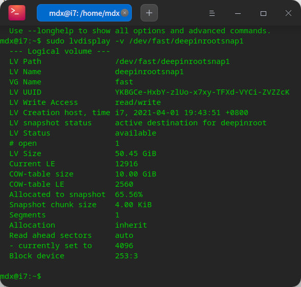

LVM 还有一个方便的地方就是在对某一 lv 分区内容作比较危险的操作前,可以使用如: lvcreate -s -L 10G -n deepinlvsnap1 /dev/deepinvg/deepinlv 建立分区的快照,到时可以使用 lvconvert --merge /dev/deepinvg/deepinlvsnap1 恢复分区内容到建立快照时的状态,同时此快照也会消失。
如下图是我升级 Deepin 20.1 Linux 到 20.2 之前创建的根分区快照,升级完成后的快照信息:
