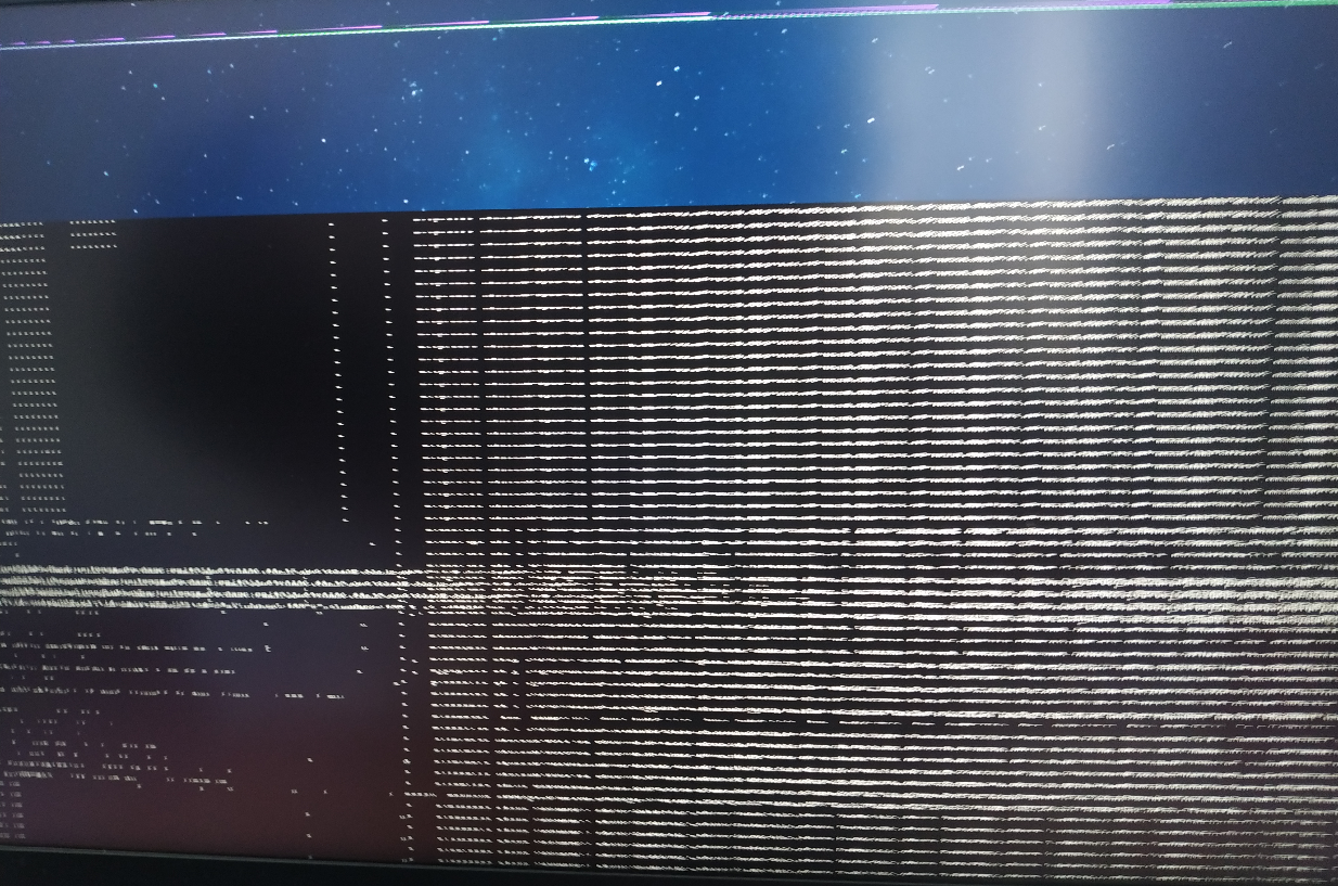

第一次选的是第一个(无safe gra的)然后出现很多行的白色条纹类似于下图:
退出重启之后选择第二个(safe gra)点击之后一直卡在星空界面。
关闭了安全启动,查询教程说是在quiet splash后面加上相应的代码,但是我的电脑显示是tty splash--就算改成quiet splash还是卡在星空界面,没办法了上taobao购买装机服务,说什么电脑太新,替换了启动盘里面的什么efi文件,可是结果还是卡在星空界面。。真的没脾气了,哪位大佬能指导下,有偿都可以,我邮箱dyujia@outlook.com
