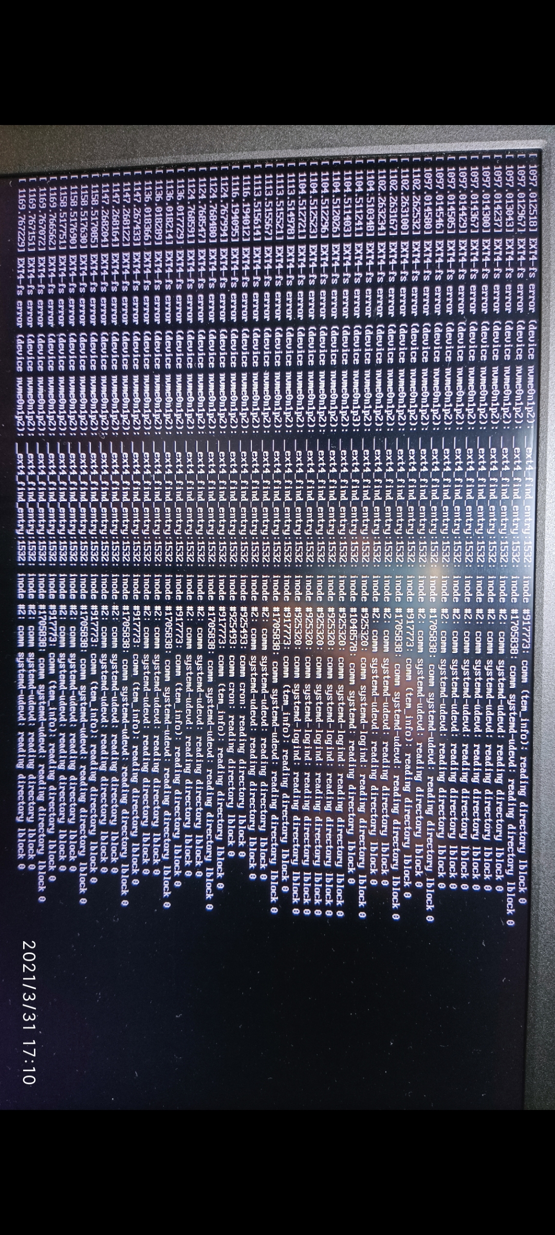

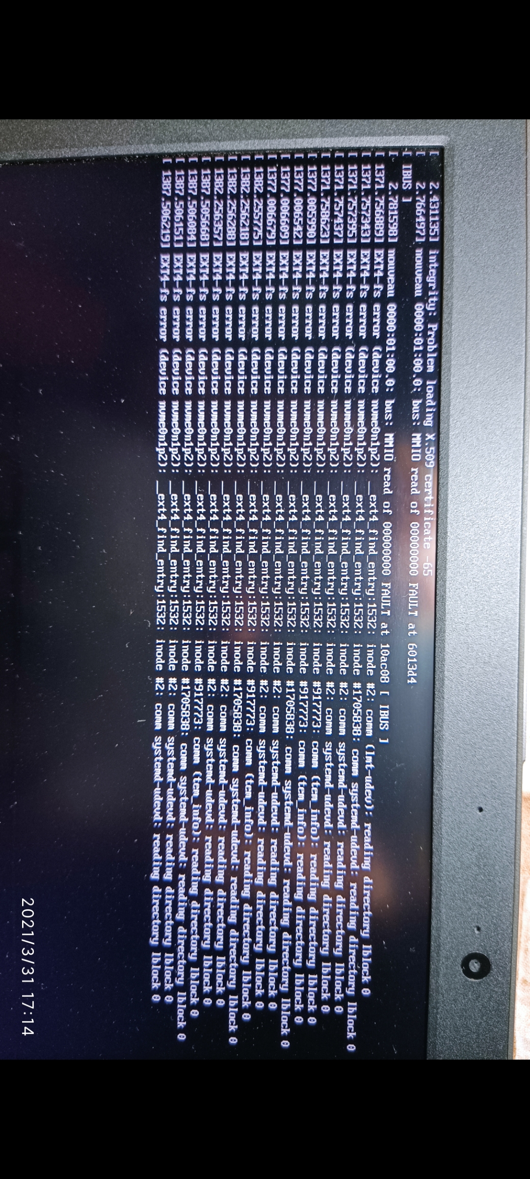

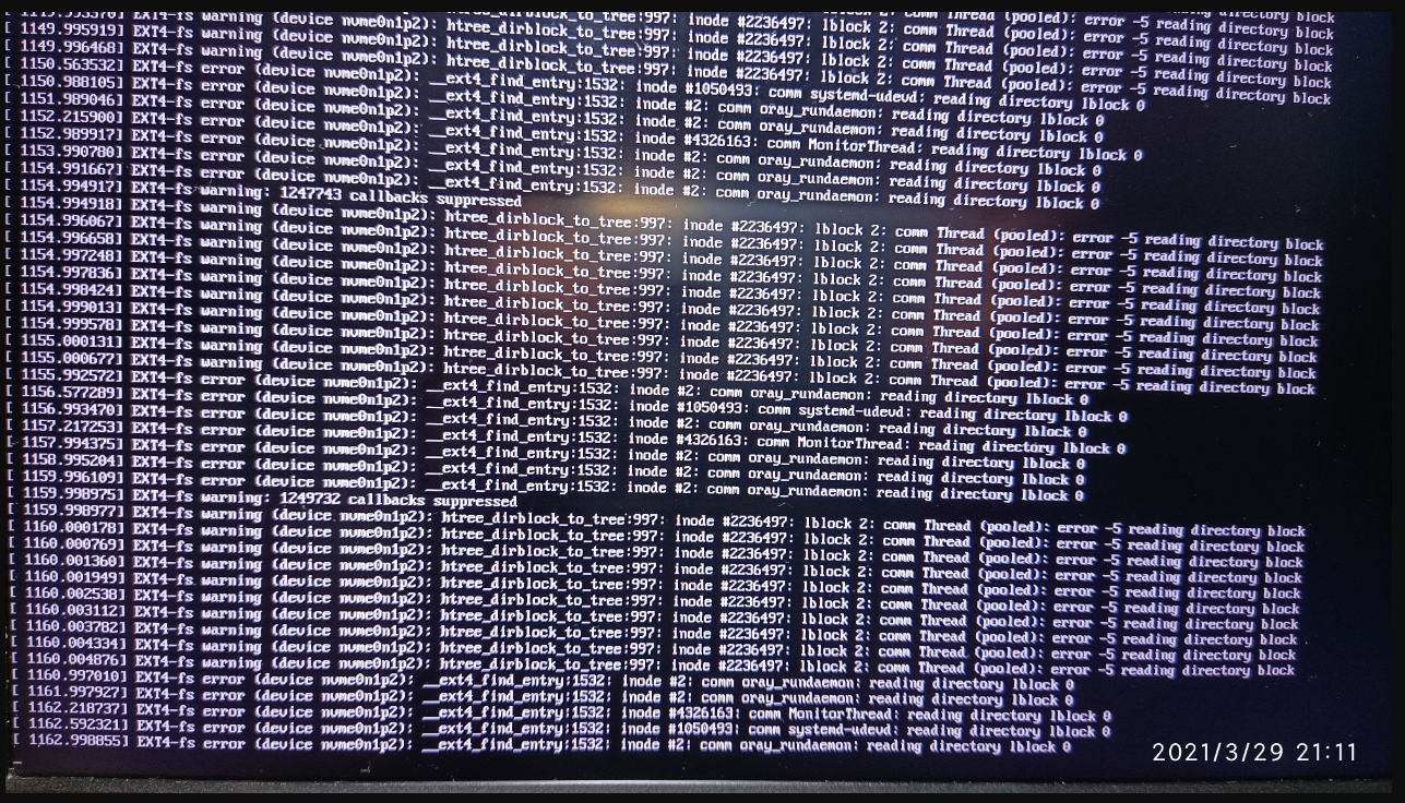

我之前使用单Deepin系统(128G SATA协议固态)半年没啥问题的,前不久,我换了一个NVME协议的固态,重新安装Deepin+win10 双系统后(UOS+win10 也是一样的情况,deepin 出现这样的情况我就换UOS了,后面的图片都是在使用UOS的时候拍的),发现系统频繁卡死,一天3,4次吧,卡死后鼠标能动,但是不能做任何操作,按Ctrl + Alt + F2 进入终端,没有提示登录,而是提示其他的,如下图:
deepin,uos安装在/dev/nvme0n1p2分区,社区大佬们,救命!

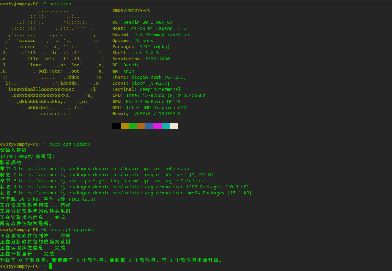

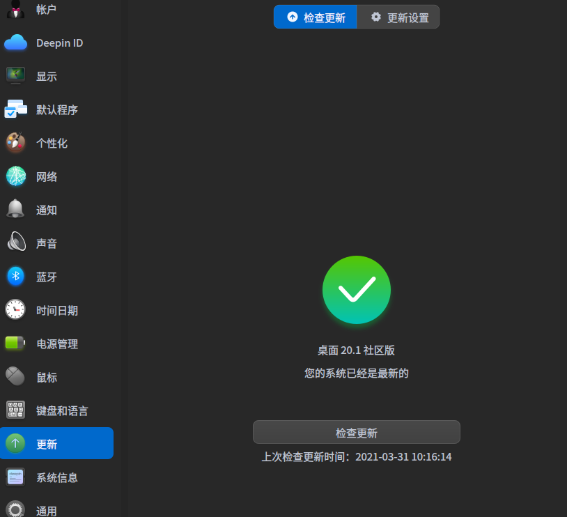

这是新安装的Deepin系统(已升级最新)(目前只安装了一个搜狗输入法)

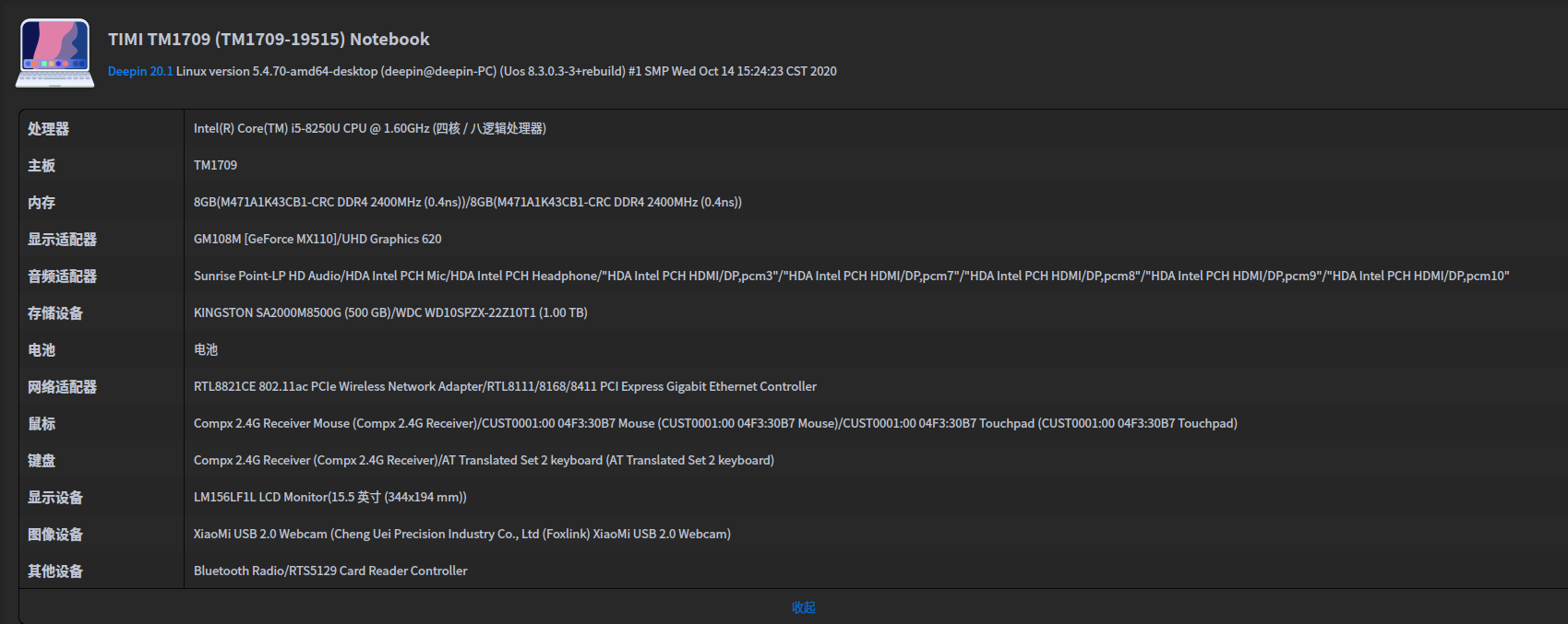

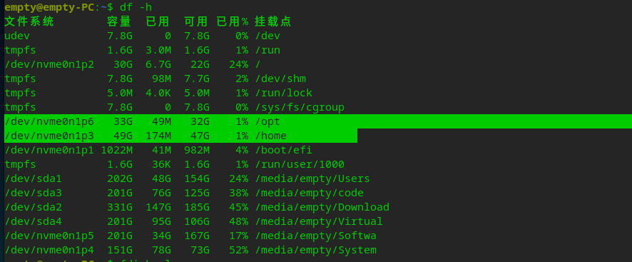

下面是配置信息:
fmzos
2021-03-31 18:32
这是现在的分区情况:
先前的比这个少了  p3和p6分区  。其他都是一样的。

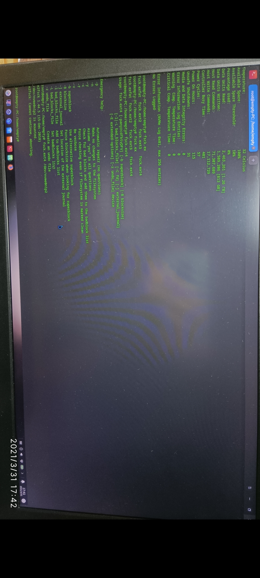

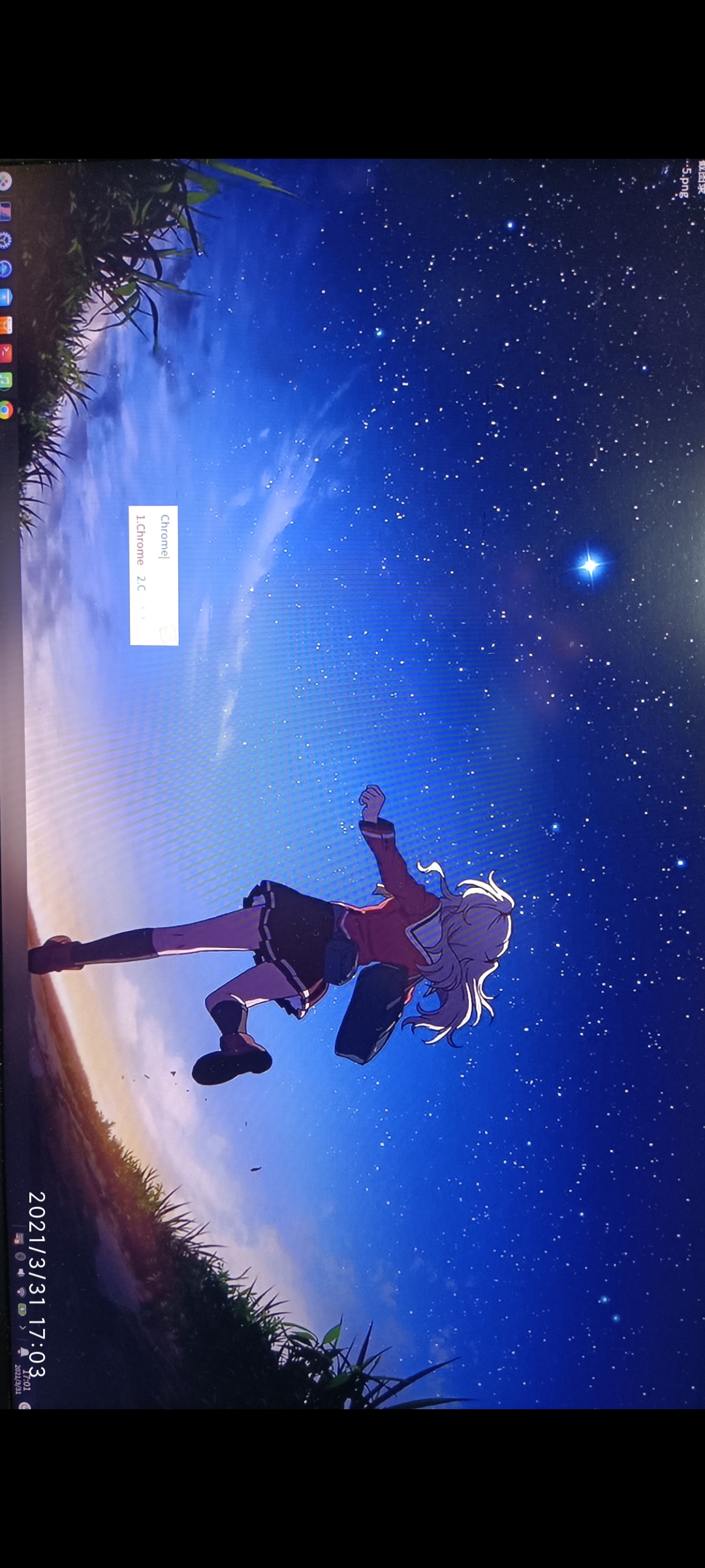

今天我断断续续的使用了一天(主要用自带的浏览器看视频,网页,直播,安装了搜狗输入法的,没输入法没法用啊),没发现任何异常,到下午4点多的时候吧,我又安装了Chrome[1](感觉还是Chrome使用顺手些),使用了接近一个小时吧。没有发现任何异常,我用Chrome打卡深度论坛,准备报告今天的使用情况,当我输入到上面标1的那个Chrome那里时,系统卡了(是的,这些内容是用手机写完的),输入不进去,我顺手点了一下任务栏Chrome图标,Chrome最小化了,留了个搜狗输入法在哪里。然后彻底卡死了。什么都点不了了。看图:
这次卡死后我还是切换到终端,下面是终端输出内容:过了一会切换回桌面:桌面画面已经没了,下面是显示的内容:

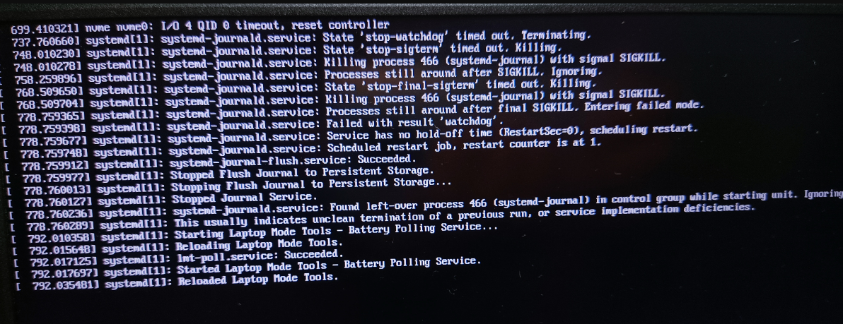

很不幸,刚卸载完Chrome和搜狗输入法重启后,上网找了一个命令:smartctl -x ,命令输入后显示没有错误日志, 然后又试了命令fsck.ext4命令,发现不行,要卸载分区,我又用手机继续找方法,过了一会,准备关闭终端窗口,发现又卡死了。下面是图片:
这次终端显示内容大致和前面一样。我就不放图片了。

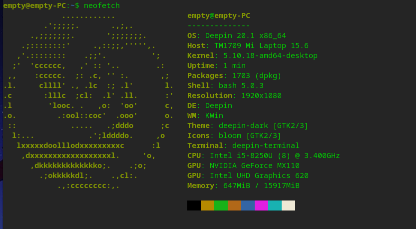

2021-04-01 07:38
fmzos:
系统我是安装的大概半年前下载的镜像,安装完后我就使用命令或者设置里面的更新升到最新了,内核我没有换过,是系统默认的。我现在重新安装了Deepin,打算只安装几个基本软件,使用一下看看有没有可能是什么软件导致的。你需要的配置信息如果是之前系统软件信息的话,现在找不到了。如果是我电脑硬件信息的话,我明天发一下。
把内核升级到5.10再看看

重装硬盘还是不行,今晚(23点40左右)又卡死了,这就去安装5.10内核。
fmzos
2021-04-02 08:04
内核已升级,明天看看情况怎么样。
fmzos
2021-04-03 08:18
昨晚升级内核后,使用一切正常,现在已升级20.2 ,已安装常用软件。卡顿/卡死 现象似乎已经消失。明天再观察一天看看。 谢谢各位。
