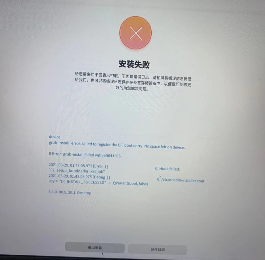

移动硬盘安装deepin 第一使用全盘安装 安装成功 但是启动电脑无法进入系统  于是重新安装 使用手动安装  失败 报错为no space left on device

要把引导安装到移动硬盘。
格式化。

请问需要怎么设置啊

你選擇時硬盤時要選對 裝置 例如 SDBA SDBB
這樣就可安裝了

没错啊   硬盘选择的没毛病啊

对的  所选的磁盘 在这之前已经全盘格式化了 然后重新安装的时候重新创建分区了
安洛
2021-03-29 06:45
创建了efi分区吗?

另外不建议采用全盘模式,我的移动硬盘64G,实际容量55G,全盘安装提示空间不足,自己单独安装(好像是专家模式,记不清楚了),根分区15G用不完,以前移动硬盘分成两个区,一个根分区,一个home分区,后来觉得浪费空间,调整成一个分区,类似全盘安装,目前剩余空间29G,其中我还拷贝了7G的音乐,还有1G的反恐精英游戏,一般应用不用太多空间,平时内存不过3G,所以不建议按全盘安装模式进行,自己能做的话,硬盘全部模式有些变态

低级格式化硬盘(可以用live cd中的gparted重建分区表,也可用pe工具),删除全部分区不太管用,低格就很彻底,再次全盘安装即可。
你的磁盘有点小,建议使用手动安装,分区方案。
efi 310m 默认是300m,但可以适当的增大一些,便于维护。
剩下的空间全部 / ext4,或者
/ 22g(老有人说不够,但我觉得够了,但不要比16g小,全盘安装软件是安装在数据盘的,所以15g够用)
剩余空间全部/home
内存小的话增加一个适当大小的交换分区,4g以内即可,太大没用。

感谢各位的回答 不甘心的我 昨天晚上又试了一次 安装成功了
但是依然不知道为什么会报空间不足的错误 就当是格式化不彻底叭
 移动硬盘重新格式化   然后开始手动安装
 我的盘是不到2t
空间分配分别是
efi 500M
根分区 ext4  100G
交换区 ext4 20G
剩余的全部/home
