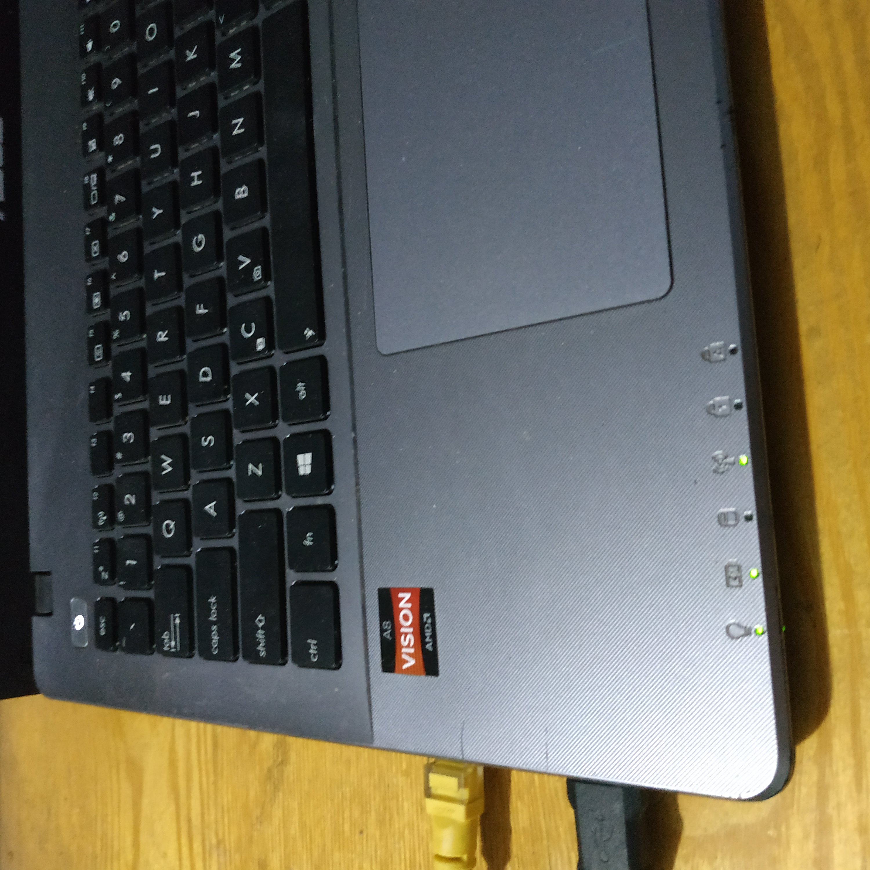

离开deepin电脑时,没有合上笔记本电脑的盖子。
等一段时间回来后,发现笔记本电脑屏幕黑屏。
想了各种唤醒电脑的办法,电脑都无法被唤醒。哎,难道deepin系统喝醉了吗?
进入控制面板中的电源设置项中,没有发现异常设置。不知道是不是离开deepin电脑时,应该合上笔记本电脑的盖子啊?
看了deepin电脑的信号指示灯,发现电源开启键信号灯点亮。其它信号灯状态如下:
  电源状态指示灯点亮,充电信号灯点亮,硬盘读写指示灯熄灭,无线网络信号灯点亮,
  数字键指示灯熄灭,字母按键锁指示灯熄灭。
按下键盘上的的大小写切换按键和数字键开启键时,笔记本电脑无任何反应。
不知deepin系统是怎么回事啊?
电脑型号:华硕K550D

2021-03-28 02:30
这一台CPU是AMD A8,我试了一下,合上盖子电脑就出现这种问题,同时CPU风扇仍在转;
而另一台CPU是Inter的,合上盖子电脑就自动进入休眠状态,打开盖子是电脑可以自动被唤醒。
估计是那台电脑硬件方面有点故障,问题继续分析中。。。。。。。

按一下电源键系统无任何反应,而键盘所有的按键也没有任何反应
