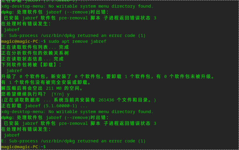

卸载不完全怎么办?

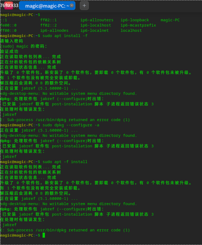

sudo apt install -f
2021-03-20 21:09
sudo dpkg --configure -a && sudo apt -f install
magic
2021-03-20 21:16
确实发现问题了,但是还是不能解决,郁闷了@ Ziggy@ lcw0268

我怎么卸载它?
lcw0268
2021-03-20 21:45
magic:
我怎么卸载它?
sudo apt purge(remove) ***
magic
2021-03-20 22:21
@ lcw0268 卸载过程出错

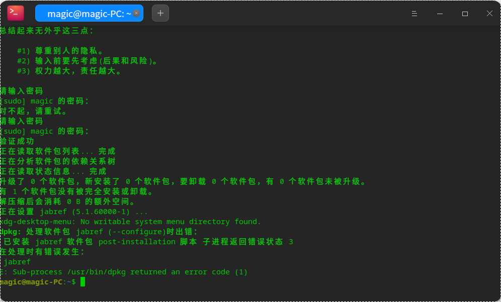

neko
Ecological co-builder
2021-03-21 00:55
magic:
@ lcw0268 卸载过程出错
建议先按7楼操作
sudo dpkg --purge jabref
Fredoong
2021-03-21 01:17
我认为 这个错误并不是在卸载的时候产生的,而是你在安装jabref这个东西的时候产生的,post-installation脚本是在软件安装完成后进行配置的脚本,它出了错配置就完不成,配置完不成有些软件可以正常使用,有些软件无法正常使用,要具体看到底配置了些什么东西。
出现这种错误一般是由于用的deb包有问题或者dpkg被中断了,这种错误处理起来也比较麻烦,Deepin的wiki里提供了一个解决方法,你可以看看。wiki.deepin里的解决方法

zhangn1985
2021-03-21 04:45
到/var/lib/dpkg/info找到jabref 的jabref.prerm和jabref.postrm脚本,用sudo vim 打开,在恰当的位置写上exit 0 (一般是#!/bin/sh之后的一行)
保存,重新运行apt -f install
