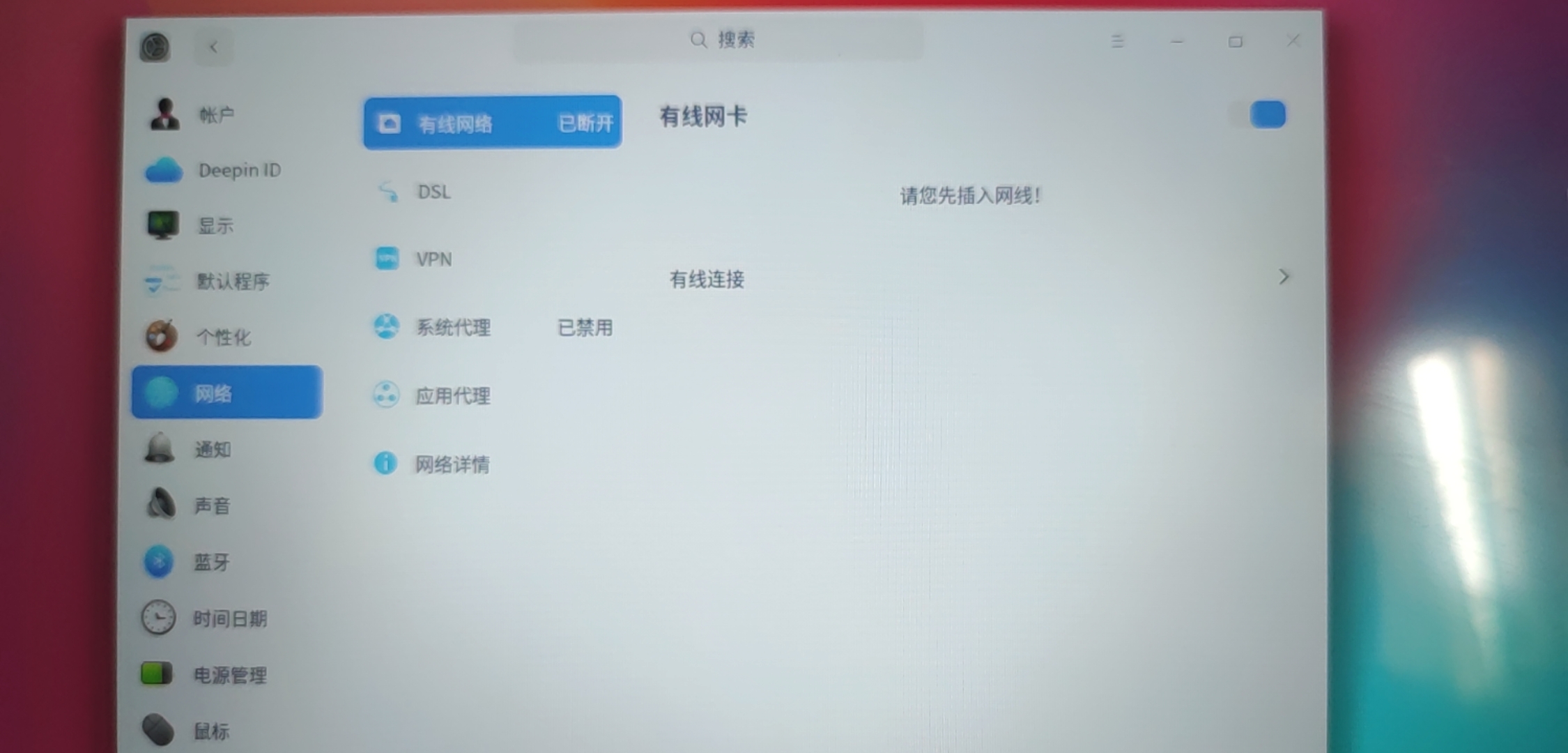

大佬们,你们好!
我在Deepin v20.1 内核5.4.7的体验当中共有两个无线连接的问题,我的网卡为AX200。
26:00.0 Network controller: Intel Corporation Wi-Fi 6 AX200 (rev 1a)
第一种情况:开机后成功自动连接无线,可正常上网,但是任务栏和控制中心却只能看到有线网络的图标(可我却并没插入网线)
第二种情况:开机后还是只能看到有线的图标,但是此时无线没有自动连接,也找不到任何连接无线的选项。
而两种情况在重启后又恢复正常了,搞的现在我也是尽量不关机了,怕重启后又出现毛病...

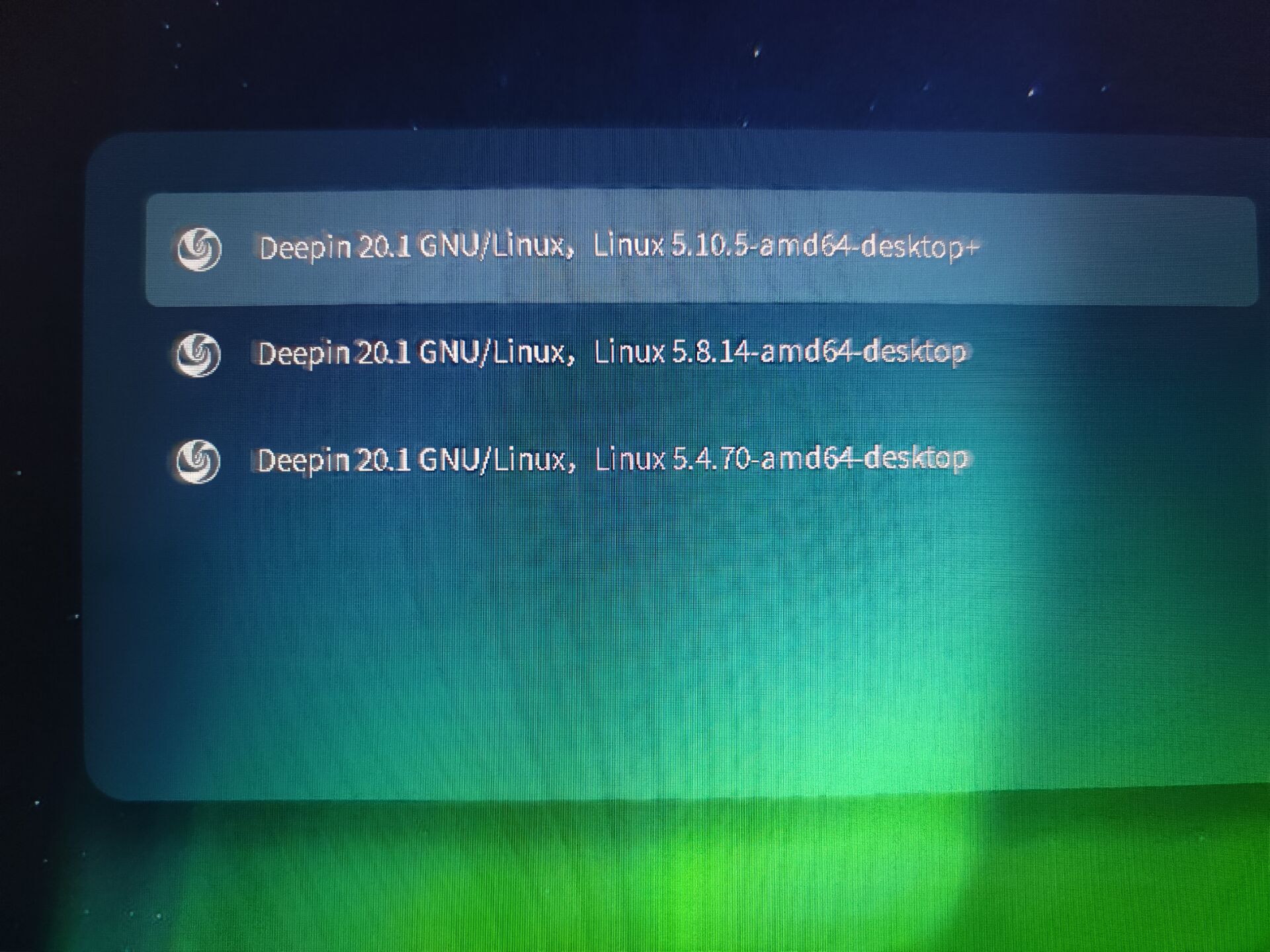

2021-03-20 21:04
用5.7以上的内核
炼狱小镇
2021-03-20 21:36
Ziggy:
用5.7以上的内核
对现有系统有什么影响吗?
升级内核需要备份什么东西吗?
可以随意切换回旧内核吗?
大佬见谅,我问题可能有点多...
炼狱小镇
2021-03-20 21:55
炼狱小镇
2021-03-20 21:55
炼狱小镇:
5.10的貌似不行
5.8的试了一下,可以。
5.4偶尔会出问题。
2021-03-20 23:23
炼狱小镇:
对现有系统有什么影响吗?
升级内核需要备份什么东西吗?
可以随意切换回旧内核吗?
大佬见谅,我问题可能有点多...
基本没影响,只要不卸载内核,启动高级选项都可以选择
炼狱小镇
2021-03-20 23:37
Ziggy:
好的,谢谢大佬,5.8还可以。
