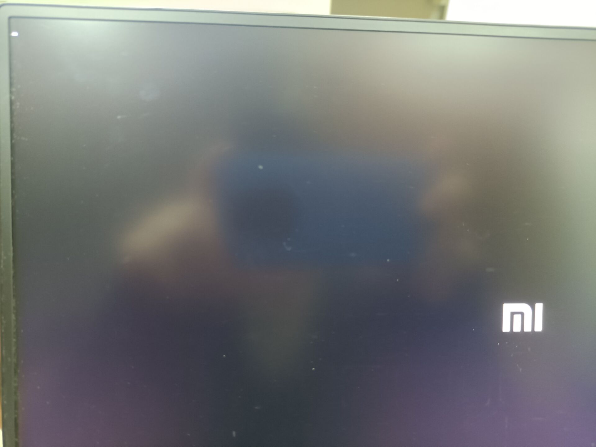

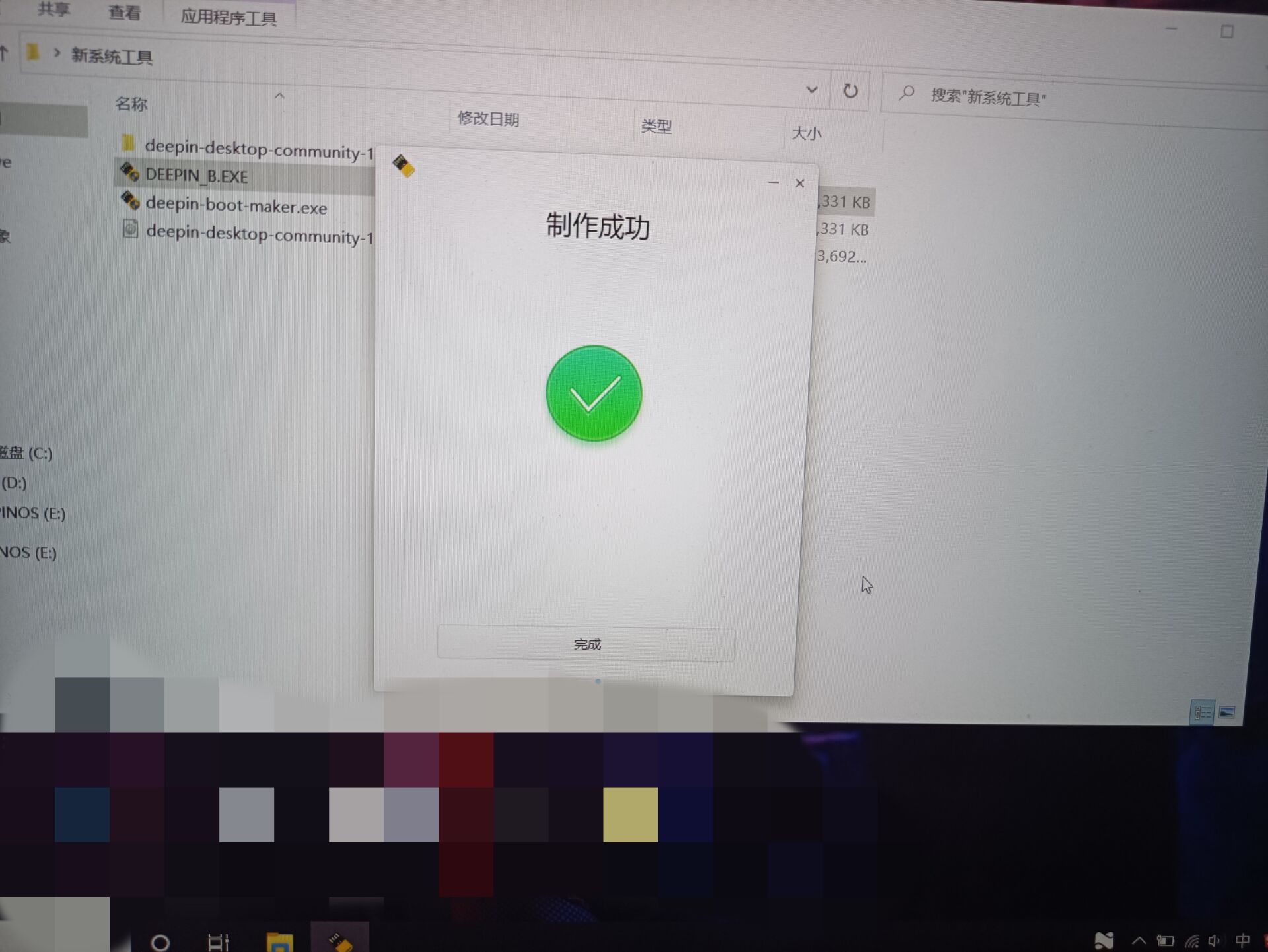

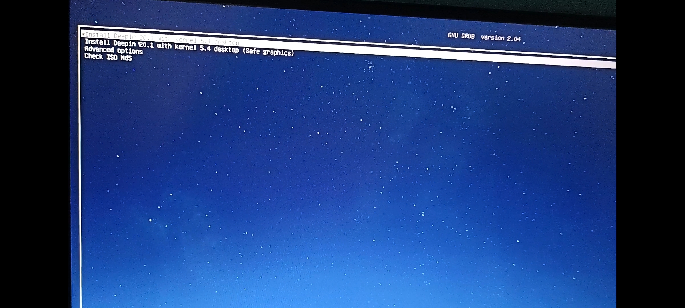

虽然我是一个新人,可是我真的是看着b站官方的教程来的。刚刚有评论提示我那个下载的包有问题,我重新下载了,但是到了那个u盘引导,一点进去,就是黑屏。
然后我看到网上的教程替换了
EFL里面的BOOT文件,勉强打开了,安装界面

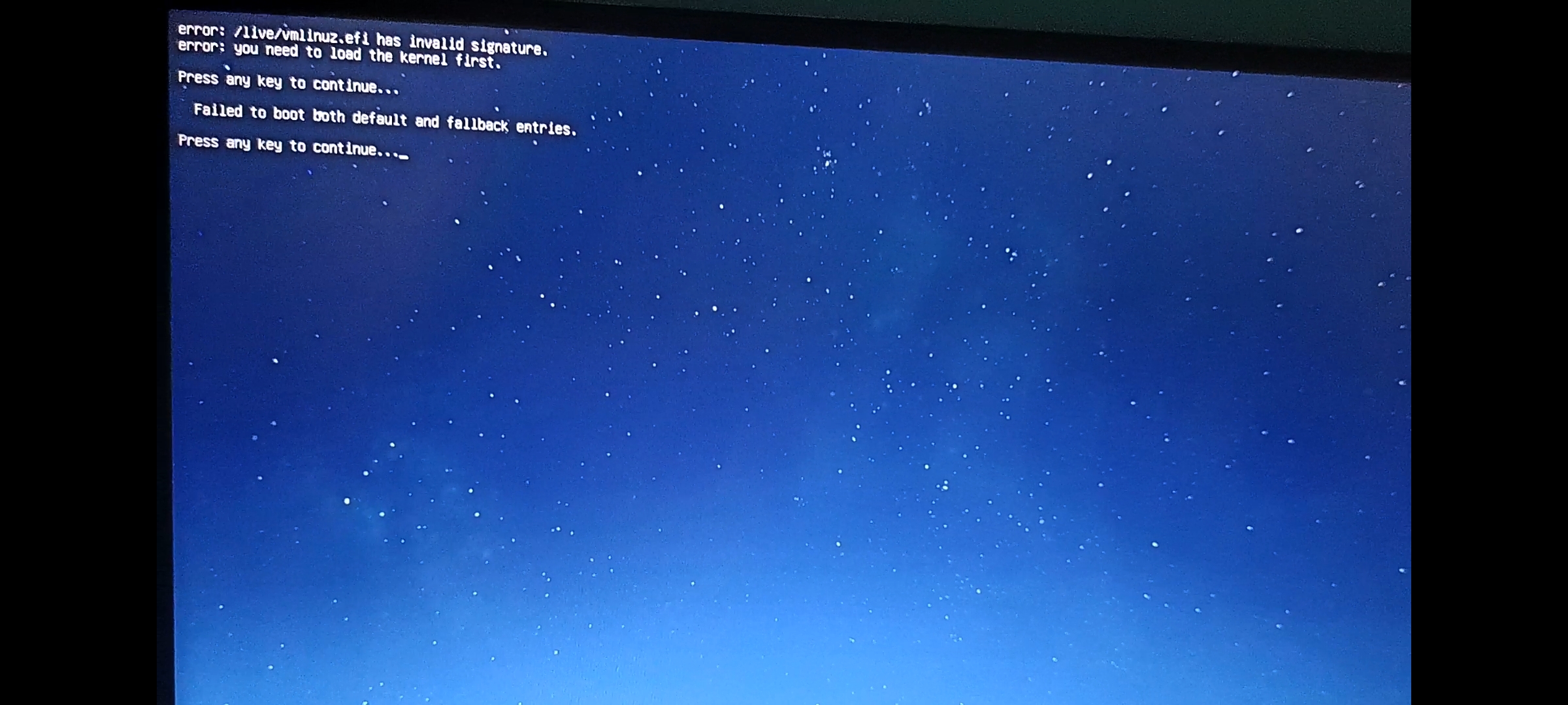

到了这里,我还以为可以了,自信的点了第一个。然后就出现了以下错误。
具体过程就是这个样子。有大神可以提供一个解决方案嘛。希望说详细一点点,谢谢~

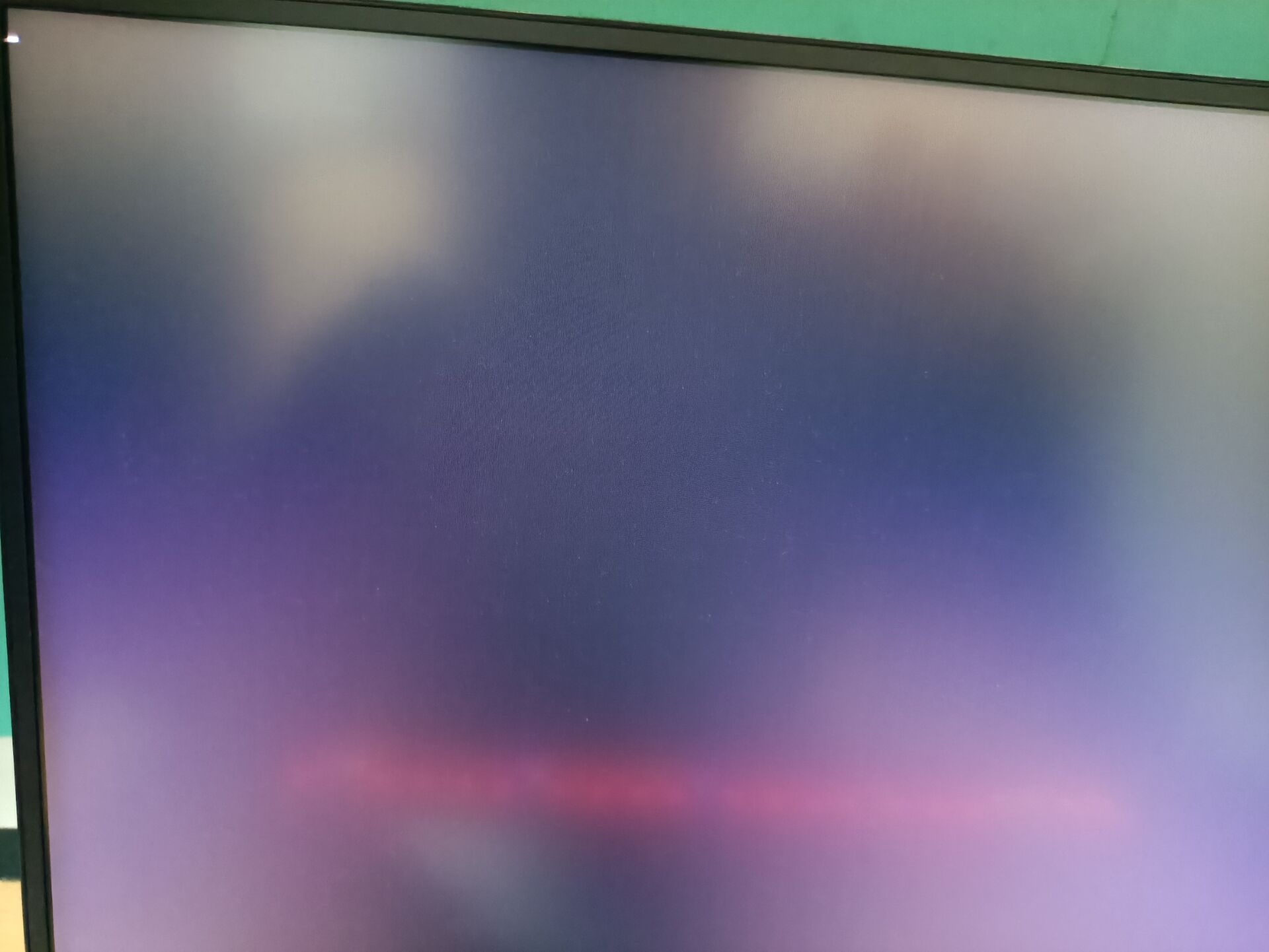

试了,打开那个u盘,就是黑屏

刚试了,那个界面出来了,但是选择那个镜像,就黑屏
widon1104
2021-03-19 02:33
硬件有点新,估计deepin安装包内核还不支持
可以先用windows,等deepin出新的安装包再试一下
cwbs
2021-03-19 02:58
关闭安全启动,清除安全芯片信息试试。可能是linux5.4的内核识别不了你的主板。
还有一种方案再试试,对新手可能有点难。修改grub2参数启动
进入启动界面按直接按e,不要回车!
会出来grub编辑器,找到quiet splash
替换为nomodset,
编辑完后按b进行引导。
再折腾也许就装上了,我们会帮你想办法的

xiaoyuaiwmm
2021-03-19 03:31
cwbs
进入启动界面按直接按e,不要回车!
替换为nomodset,
编辑完后按b进行引导。
再折腾也许就装上了,我们会帮你想办法的

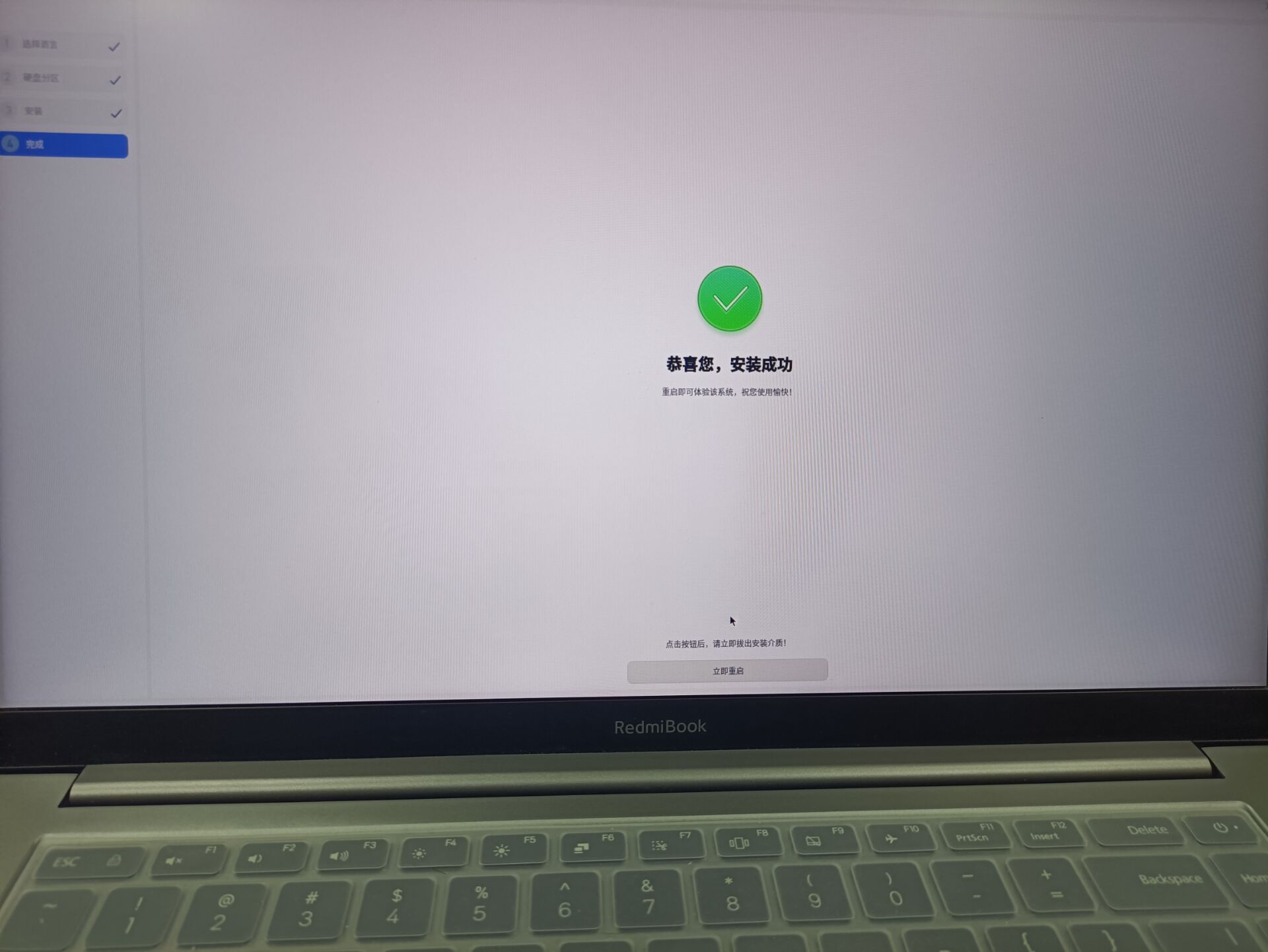

我用你第一种方式,安装成功了。但是重启之后进不去

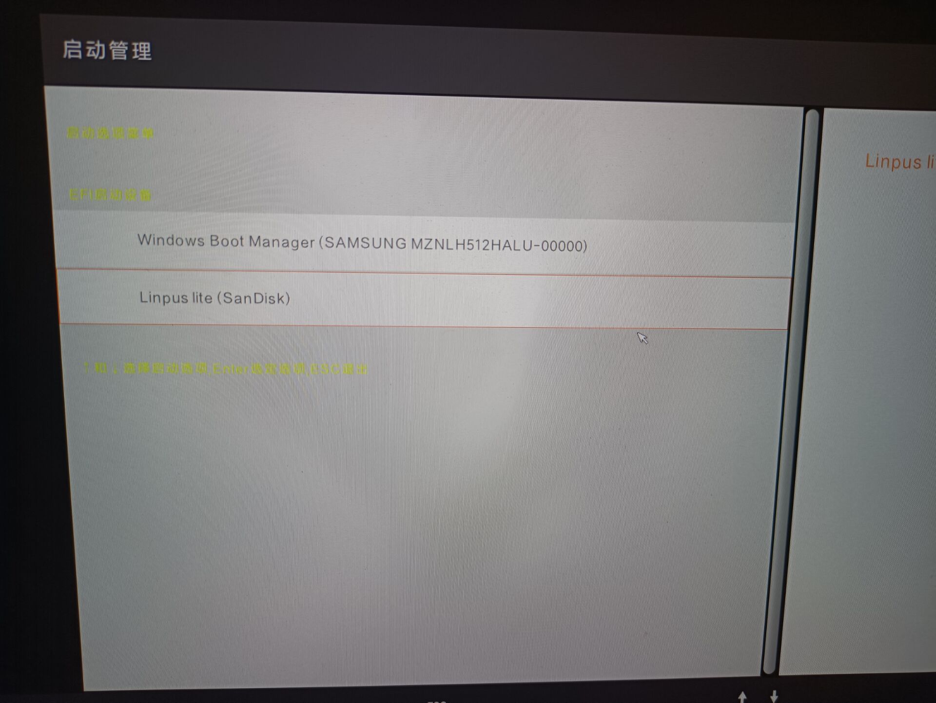

强制断电试试,能进win10吗,再进ueif设置从uos、ubuntu、lite其中的一个启动。进入系统后执行。
sudo update-grub | sudo update-grub2

那个win10可以进

现在装好了,但是按照提示重启后黑屏
thefivestar
2021-03-19 17:36
内核版本太低,还不支持你这个电脑,需要安装好进入系统之后立即安装高版本内核:
sudo apt install linux-image-deepin-stable-amd64 linux-headers-deepin-stable-amd64
,至少5.10以上,这条命令会帮你安装5.10.5的内核,然后再重启,如果需要其他内核,可以在论坛里面搜一下,有很多教程。
另外,安装时就应该选择advanced options选项安装,就你安装页面的第三个选项,这个选项会使用5.8内核安装。

进不去了,电脑。那个重启之后进不去
