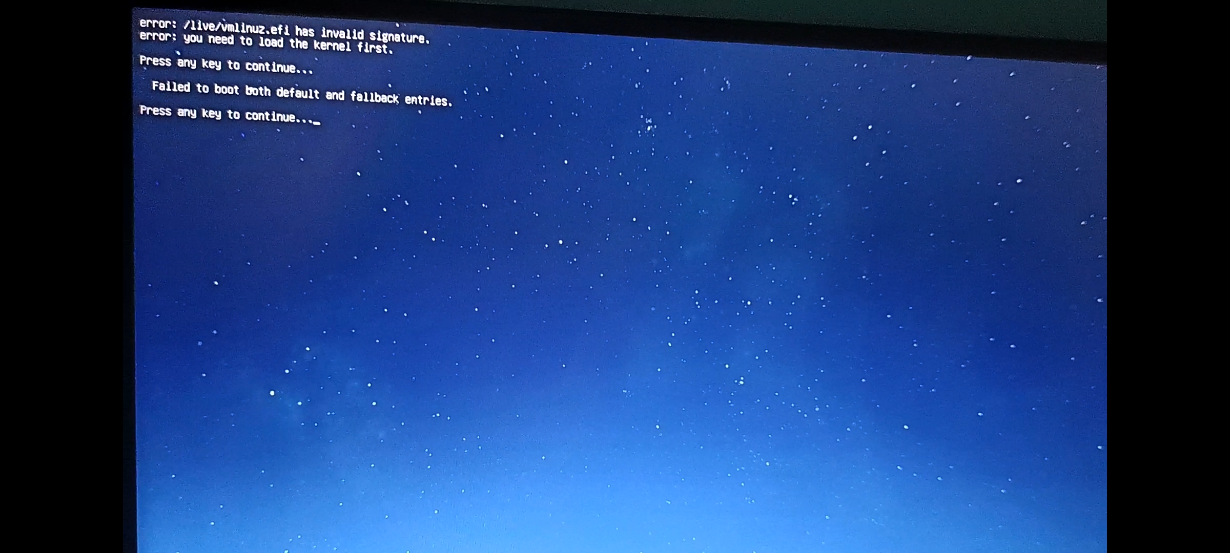

[Seek Help] 求助,求助,redmibook16英特尔版卡在这个界面
xiaoyuaiwmm
2021-03-18 18:38
我刚开始,就是看着b站的官方安装教程,一步一步来,到了那个u盘引导就黑屏了,后面查了一堆资料,有个教程让我替换了,一个引导文件就打开了安装界面。在安装界面我选哪个第一个选项,就报出了以下错误。有大神可以提供一下解决方案不。其他的选项也是这个错误

昨天不是说了,内核问题么!
有没有重新下载镜像,重新烧录呢?
还是不行么?

他说他是用手机下载的镜像然后用数据线传到电脑上的

应该也没什么不妥吧!

我看了一下 redmibook16的配置,10代intel处理器,mx350显卡,这个配置内核运行不了吗?
能问一下我 11代intel处理器,mx450显卡,得多高的内核才能正常运行?
11代U
5.10 应该就可以吧!

已经在下载了,我等会试试

我在重新下载,一会试试吧,

楼主你的系统可以正常进入了吗?

进不了
2021-03-19 02:50
高级选项,5.8内核,safe模式

我装了ubuntu20.10 ,可以完美运行,我查了一下,20.10默认搭载linux 5.8 的内核,intel 11代U 可以正常使用,目前没有遇到问题。
