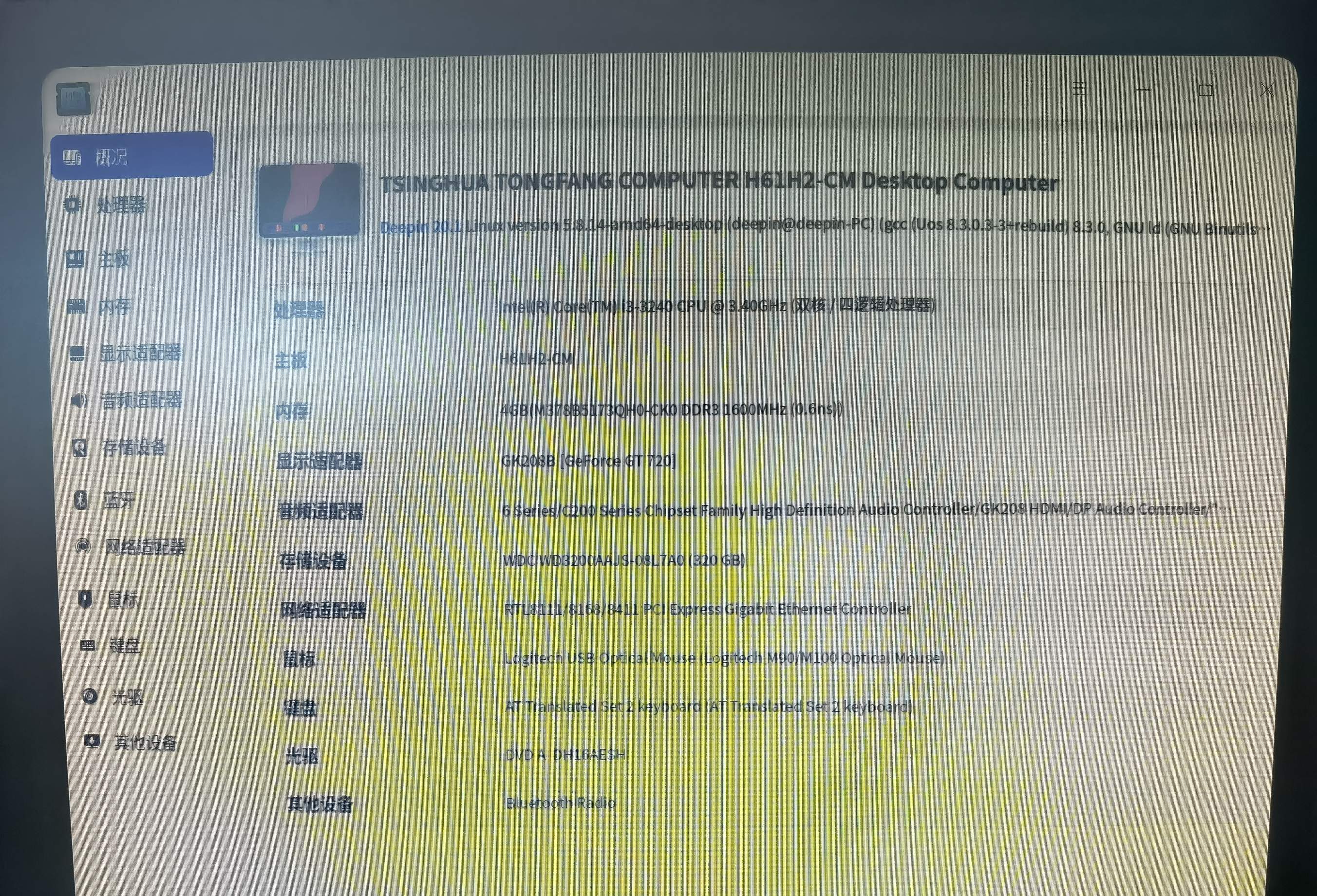

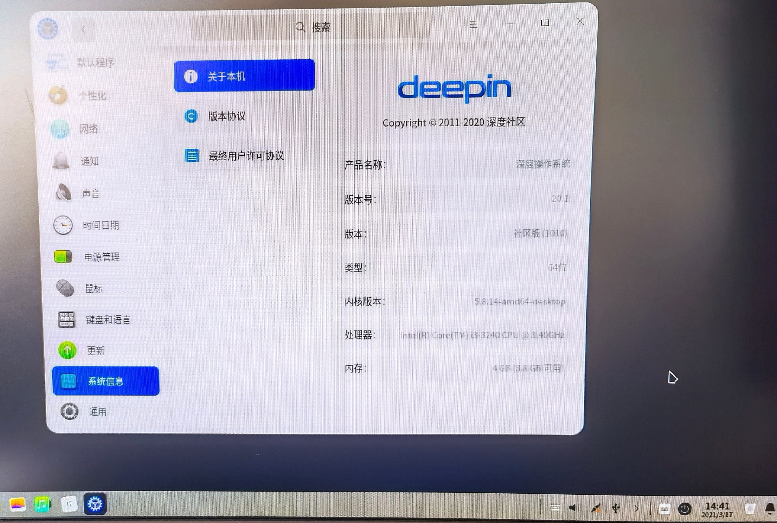

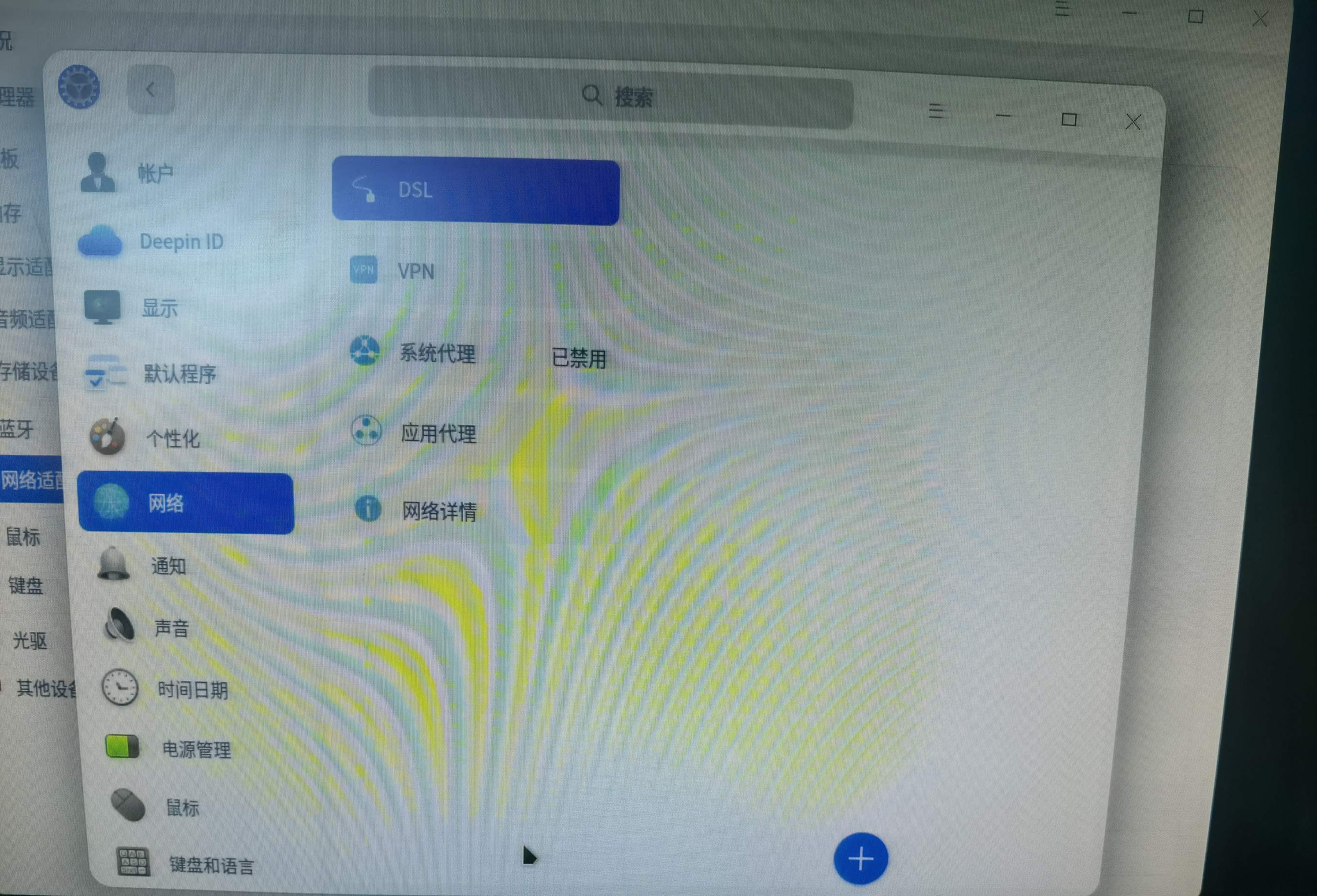

新下载的镜像文件1010,U盘安装的。因为是nvidia显卡,安装时选中了安装nouveau驱动。安装挺顺利的,但安装完,输入密码登录后,文件管理器打不开;网卡显示未插入网线,但实际上已经插入了;桌面是黑色的,不能设置壁纸。终端和控制中心能用。
重装多次也没好使,百度好久也没找到办法,请问如何解决呀?

也就是说,现在我的电脑文件管理器打不开,网络不能用,😭

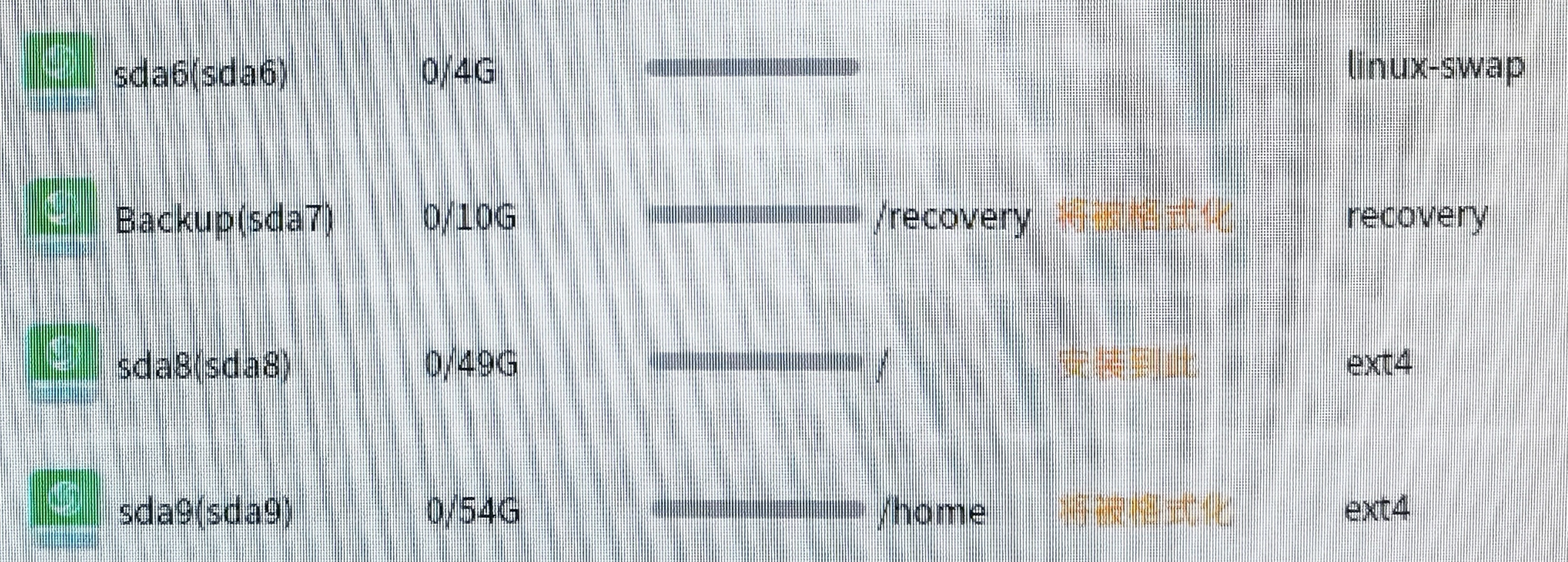

重新安装后,不装nouveau驱动,也是一样的毛病。是我分区挂载错了么?

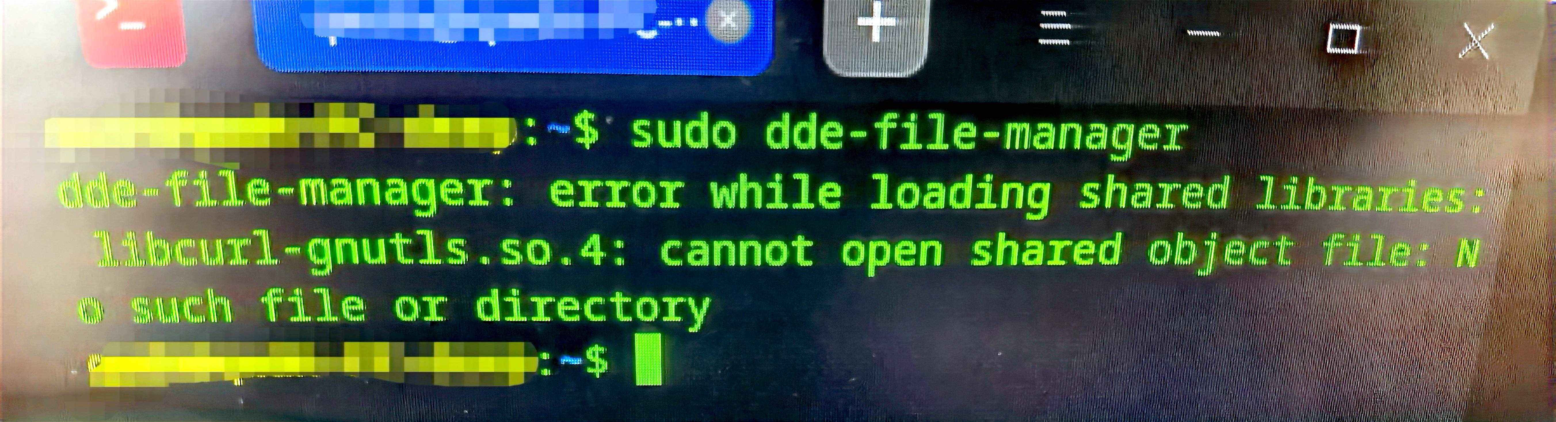

2021-03-18 07:59
执行dde-file-manager有没有什么报错,网卡估计是内核太新不兼容,试试降级到5.4.50或者5.3,找一下网卡型号自己打个驱动

终端里运行文件管理器,确实报错了,如下图。但我没百度到解决办法。

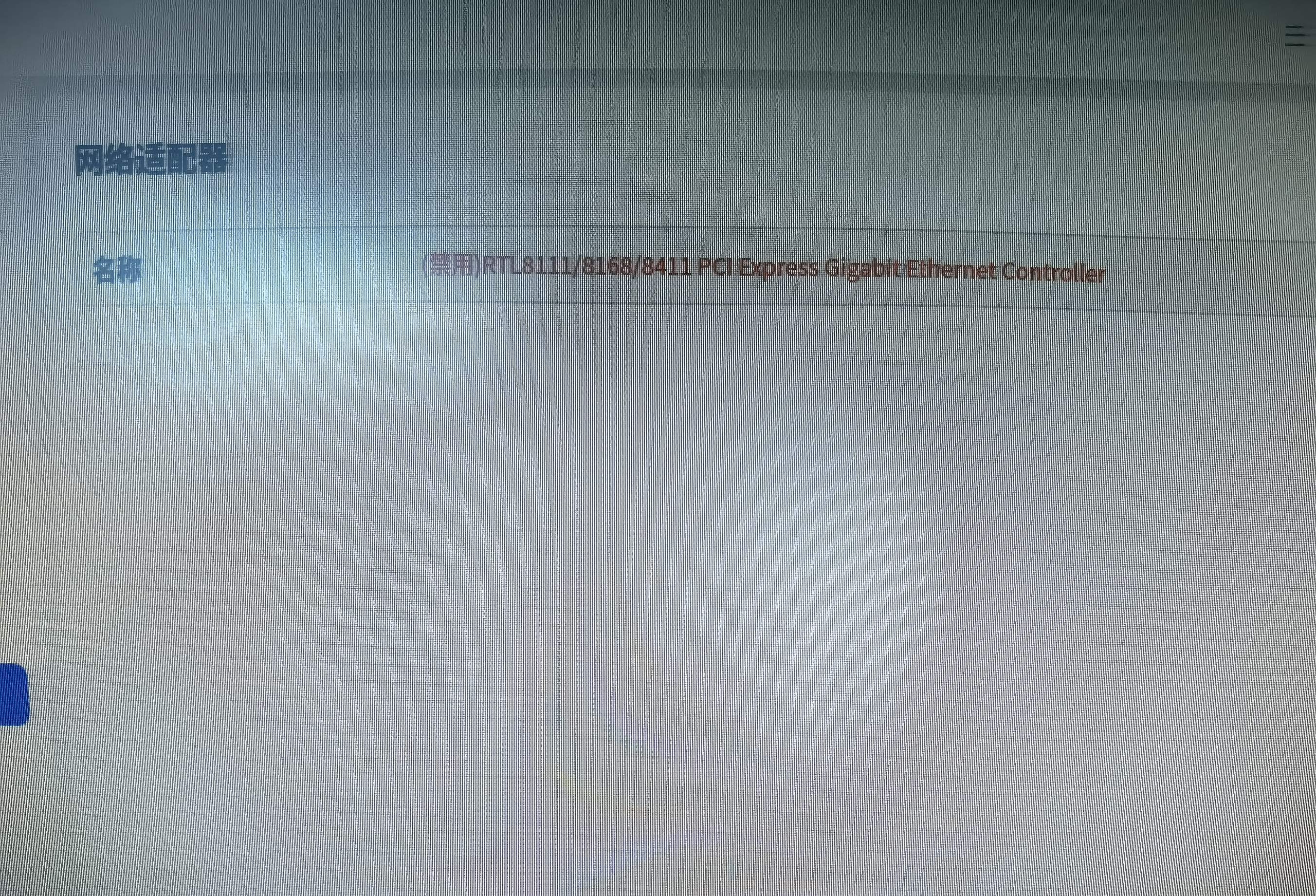

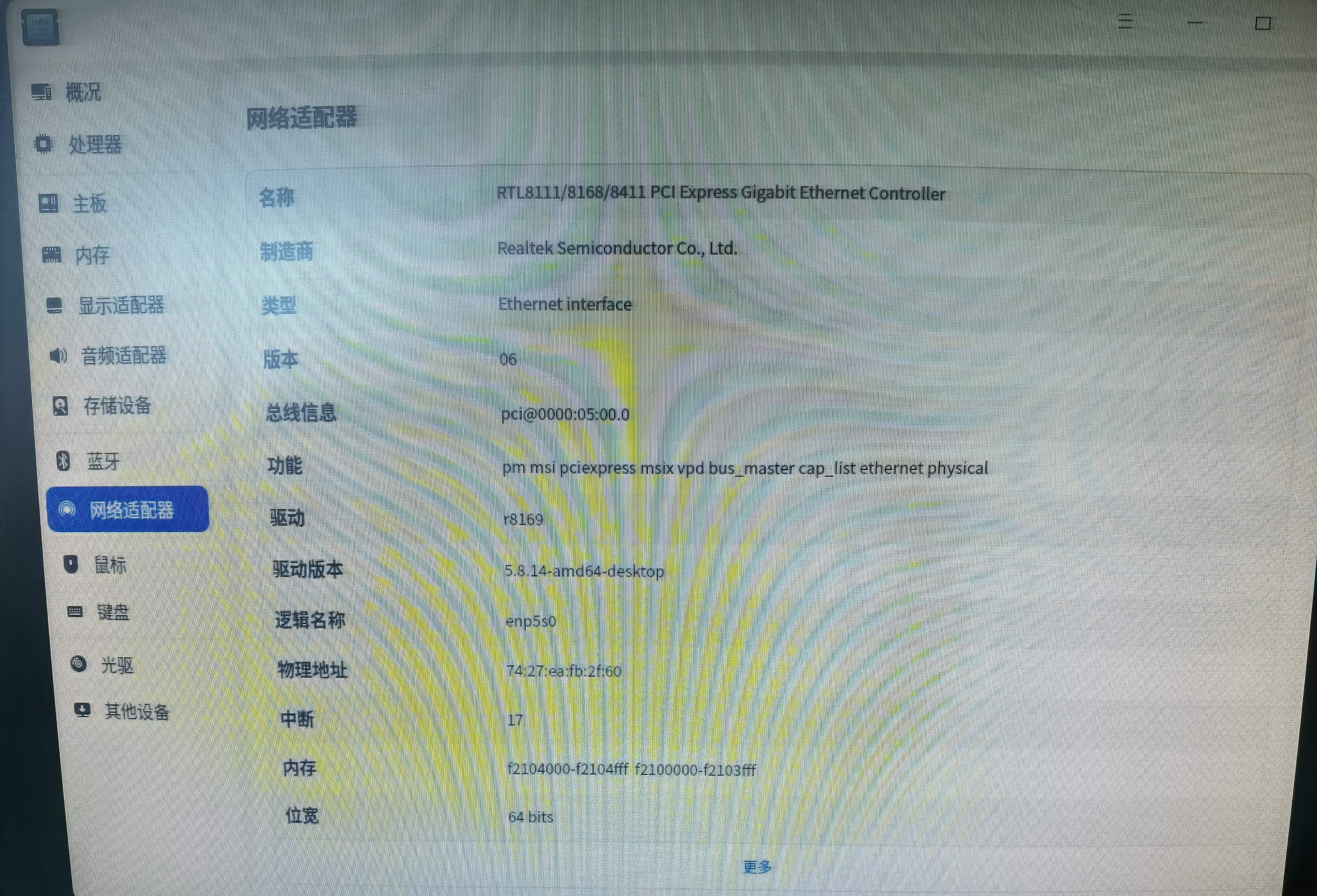

网卡我别的电脑下载了驱动,安装上后,没有报错,但用ifconfig -a,没有类似ethX这样的输出。在deepin系统的设备管理器里,显示网卡禁用,启用后无效果。

2021-03-19 03:05
qwdn:
这个应该是你误操作破坏了依赖
