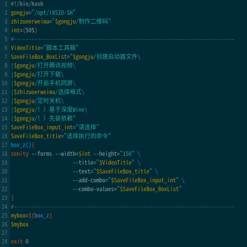

常用脚本也就这些,写脚本的时候可以些一些预先执行打命令,方便下一步打抄做。
脚本输出脚本的写法,看起来有点乱,初学脚本的人看一下就可以一般不会用到这种。
这个附件是用脚本输出一个打包DEB包的目录和打包的基本控制打包脚本

脚本工具箱,这个东西可以把长用的脚本,用一个输入框框来提供需择输入。

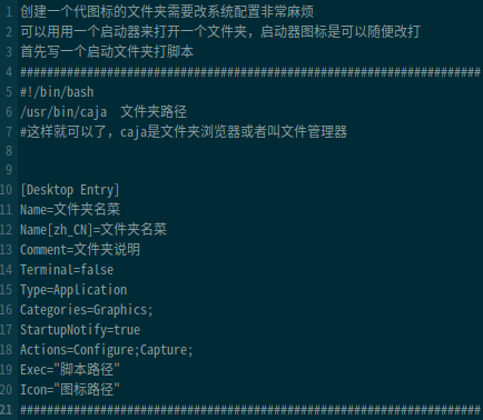

文件夹怎么待图标,其实可以换个思路,用什么打开文件夹,这个打开文件的东西能不能有图标。
写脚本有时候不要装牛角尖,达到来目标功能就可以

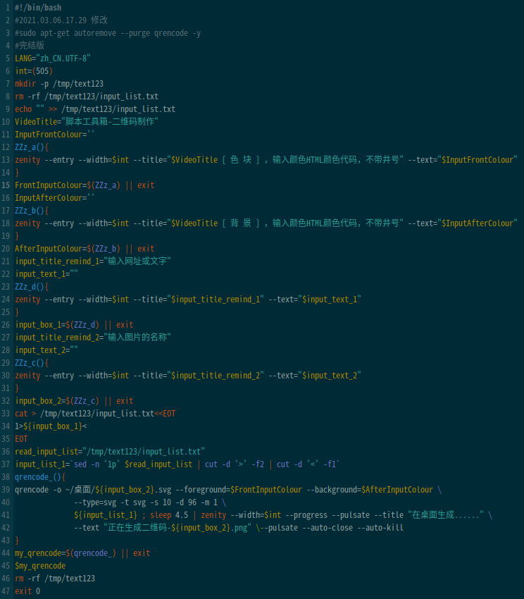

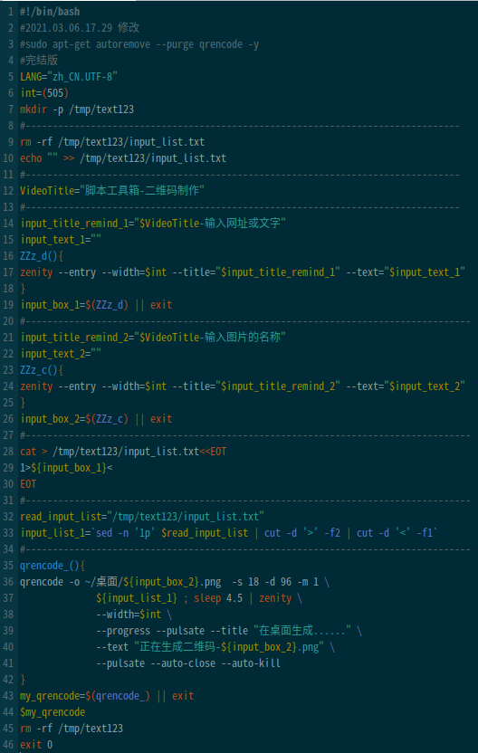

生成二维码的脚本。这个也是比较实用的

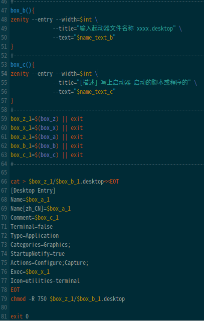

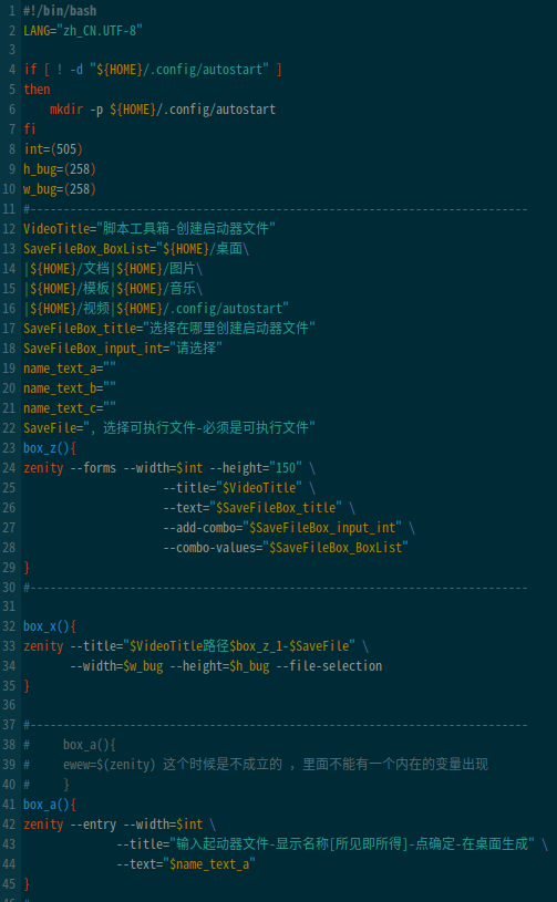

创建启动器文件的脚本

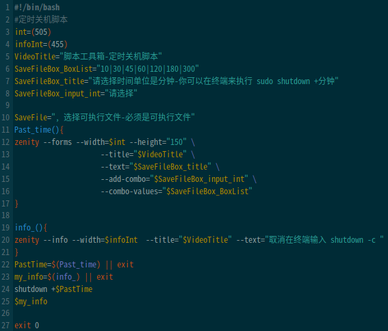

定时关机

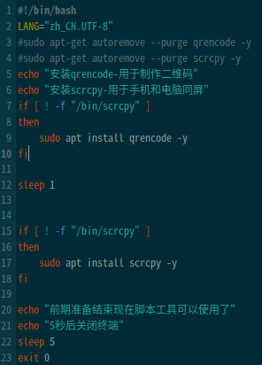

安装脚本

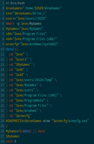

启动WINE程序的脚本
