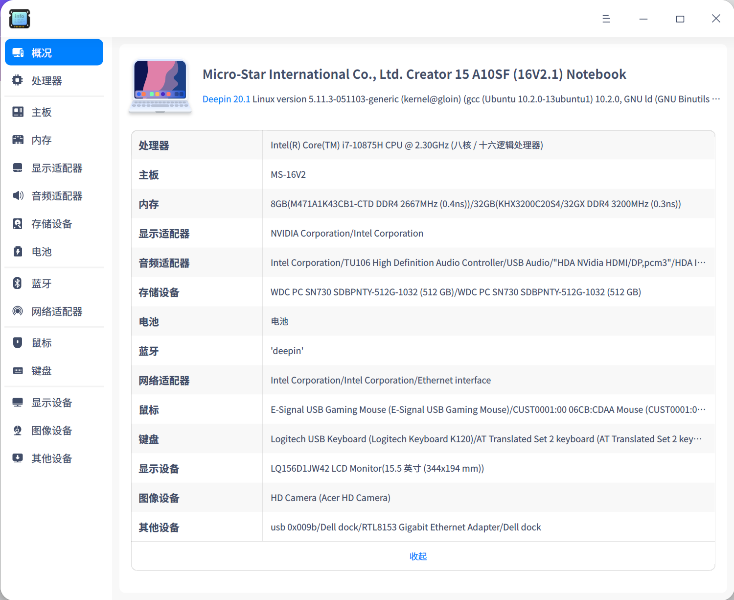

一直都非常的关注deepin的发展,也是物理机直接安装的入门玩家。在最近在我的微星Creator 15上面安装了deepin 20,总体来说说还是非常不错的,现阶段主要遇到两个问题:
1、电源管理
2、显卡驱动
一、电源管理方面
功耗非常的高,平时用180W的惠普拓展坞配合能充电的雷电口使用,电量不增反降。当然发热也是相当的异常,我看其他人都是反馈风扇不停的狂转,而我的感觉是风扇不喜欢转,无论运算量高低都是固定的转速,要是稍微进行运算密集的任务,温度直接能上100,整个笔记本就是个巨型暖宝宝,暖过头的那种,外挂一个扇热底座后要好些。
二、显卡驱动

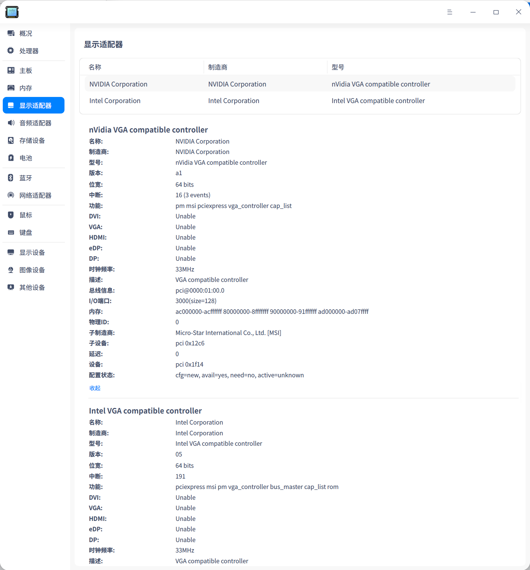

我的本是intel核显UHD加NVIDIA 2070MQ,这两个显卡驱动的都不好,在设备管理器里面不能进行正确的型号识别,带来最直接的问题就是,无法使用外接显示器,内建显示器倒可以正常使用,不管是拓展坞的视频接口还是本身的HDMI输出,连接外接显示器都没有任何反应,从设备中心来看,相关的端口全部是Unable的状态。  我认为大量的发热也可能和N卡无法驱动有关,自己尝试了下安装N卡驱动,失败了...  总之就是非常的麻烦。
同期我也用了一下吹上天的manjaro,他倒是能直接把我的intel核显和2070直接驱动,信息也能正常识别,但内建 屏幕亮度非常非常低,还没法调整,最大亮度也只识别到255,低到很难看清屏幕,另外屏幕缩放也不行,只能设置全局缩放,不能针对某个屏幕缩放非常不方面,说有超强的软件库,但是安装非常不方便,不适合我们这种入门玩家,安装个搜狗都能直接开不起机!所以总体来看,deepin在日常使用方便是相当值得肯定的,像我的话主要就是想有一个优美且稳定的环境来做程序开发。 deepin还是比较符合我的要求的,就上面两点,需要加强,朋友们如果对这两点有好的办法,也希望不吝赐教  另外  manjaro都能正常驱动2070 我相信肯定是有办法的,就是不知道官方是否支支招,教大家如何安装N卡驱动

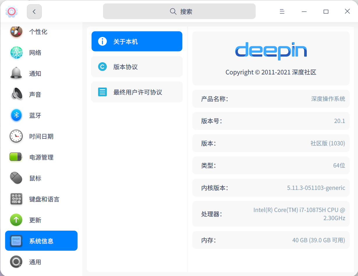

老哥,我已经按论坛里的方法把内核升级到5.10了 和5.11了  都没什么变化, 还需要单独再弄下驱动吗

英伟达的显卡应该要装闭源驱动才行
