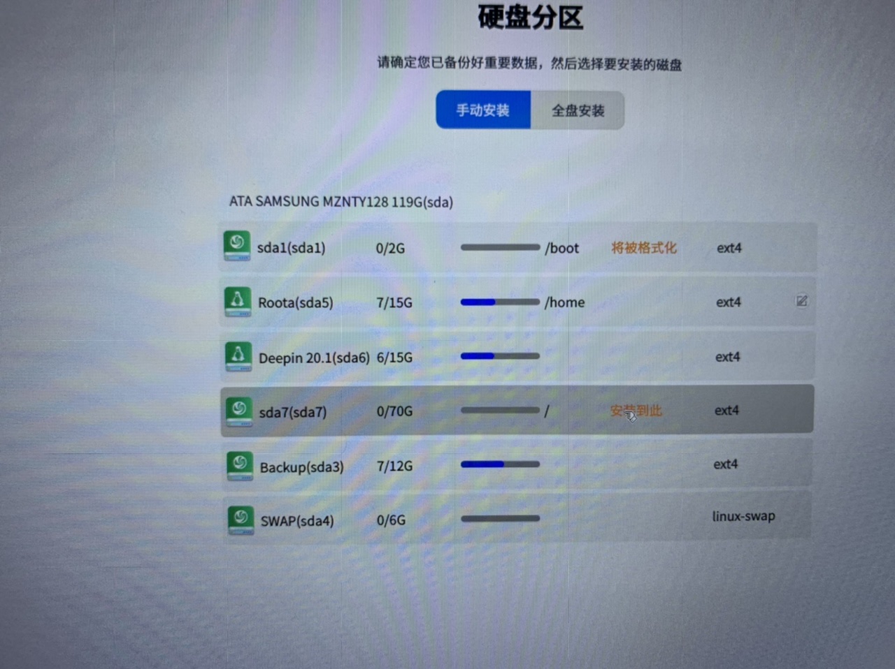

我想知道为啥手动安装也有这么多区 我就想分三个区 但是好像不能手动调整 只能选择哪个区是boot / home 然后开机看着一个个小的分区就很难受

又不能接受全盘安装少了好几个G

这个我知道☺️ 我是想问 我想分三个区 但是我这里显示五个区 怎么调整?

然后安装完就显示5个分区数量 而且不能调整分区大小 我只能选择上面差不多内存的分区安装 比如我想/ 使用50G 但是没有50G 我只能选那个70G /boot 我想1G 但是我只能选择2G分区

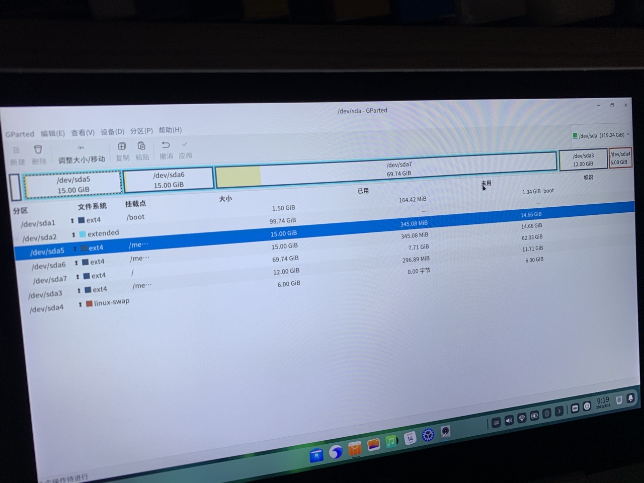

可以调整大小的呀,你把分区编辑界面拍来看看?另外不需要的分区也可以删除

你这是进了系统内了,系统正在使用的磁盘当然是不能编辑大小的。你在系统安装界面那里,选中某个分区,然后点击右边有个小按钮,在里面把分区删除,然后再在空闲空间里面新建分区,就可以调整大小了。如果没有什么关键数据的话,建议所有分区都删除,然后重新建分区。

牛皮 原来是在这里删除分区 重新建立的 太隐蔽了吧 我一直以为下面那个修改引导器 是开机引导程序的安装位置 我的天

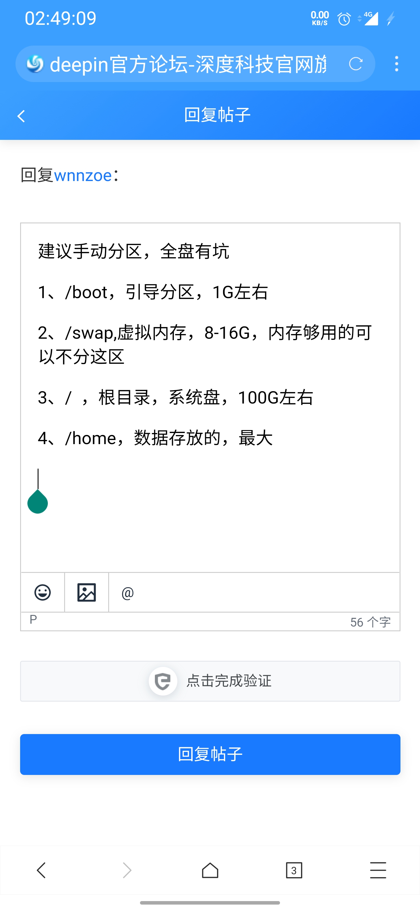

提前分配好吧,只能支持调整未分配空间
