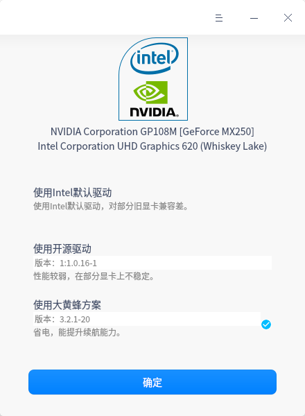

查了些资料,问题应该改成“如何安装Nvidia MX250”驱动?“
yuanyg
2021-03-17 17:13
Ziggy:
有没有自定义设置这个选项?论坛搜索双显卡
电脑启动时,发现有错误提示,拍了下来。
大致是:
*ERROR* Failed to probe lspcon
*ERROR* LSPCON init failed on port C
这样的话,应该是启动的时候HDMI就没有初始化成功,自然也就不能使用了。
按上面发的图示,驱动已经正常安装完毕,原来的判断是不对的。
