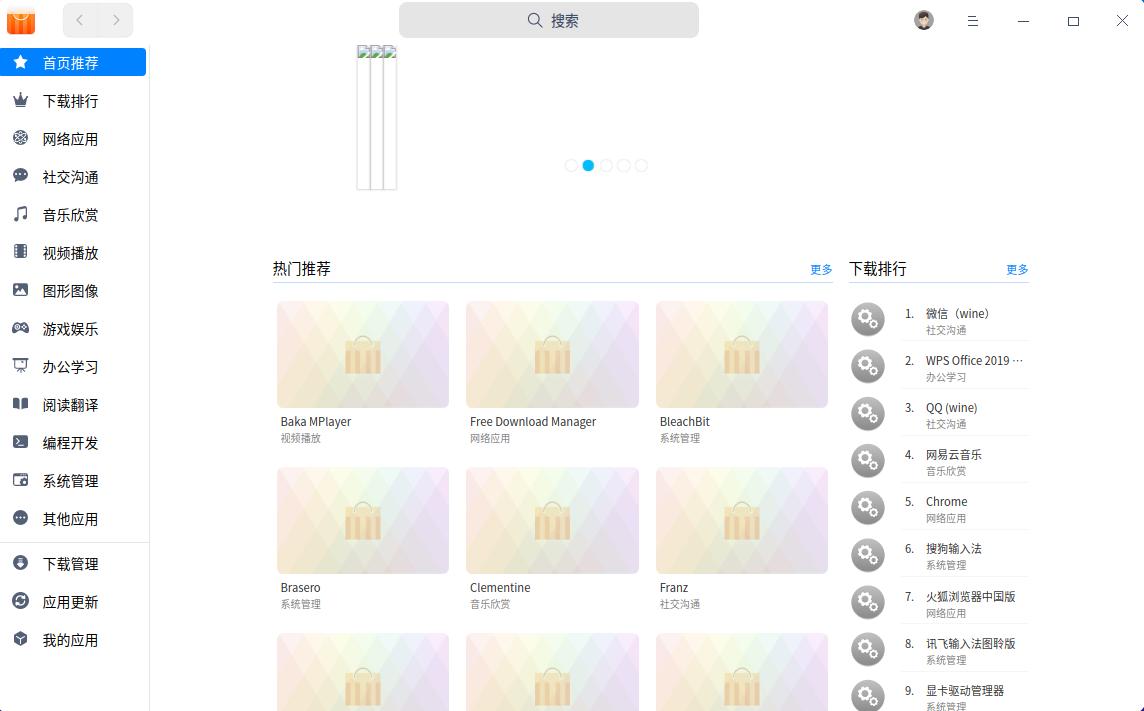

这几天我在不停的折腾着内核版本,本来是稳定的5.4.70,我有安装了5.10.5,查看内核发现,居然早期的5.4.50和5.3.0都还在,于是就按论坛上公布的双内核升级及卸载的方法,先卸载了5.4.50和5.3.0,终端中提示没有干净,就用root删除了/usr/src还有/boot中的早起版本的残留文件夹,及/lib/modules中的5.4.50-amd64-desktop和5.3.0目录。重新启动后都很正常。因为默认使用的是5.10.5版,就再次卸载了5.4.70,及/lib/modules中的5.4.70-amd64-desktop目录。使用清理工具有进行了清理,卸载了360安全卫士和安恒主机卫士,只安装了从Uos20中复制来的奇安信网神终端防护系统。重新启动电脑,用着还可以,但是当启动软件商店是,发现已经显示不正常了,使用新立得软件包管理重新安装后还是这样。这到底是怎么了?求大神告诉我这是为什么,这怎样解决(最好不还原系统),先谢谢了。

sudo apt install -f
试试

谢谢了,现在自动好了,论坛上有好几个也这样,大概是服务器出了点问题。问一下你的这个命令是不是安装基础的软件。

deepin最基础的是apt、dpkg指令,安装、卸载软件都靠它

这个命令的作用是为无法运行的软件恢复依赖

现在是不是还是坏的,不能用

现在都正常了

为什么我这里还是连不上

我的昨日就断线了那么一会儿,就自己好了。你的现在还没有正常,是不是软件出现了问题,上次我的软件商店丢失了,我是在新立得软件包管理中搜索的软件deepin-app-store,然后进行安装就好了。
