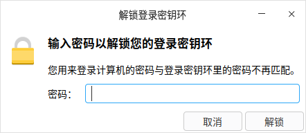

这是一个悲伤的故事,从前天开始,打开电脑突然提示需要输入密码来解锁登录密钥环。
通过搜索,找到个教程:
     a,打开终端: rm -rf ~/.local/share/keyrings/*
     b,注销或重启
重启电脑果然不再提示这个。
