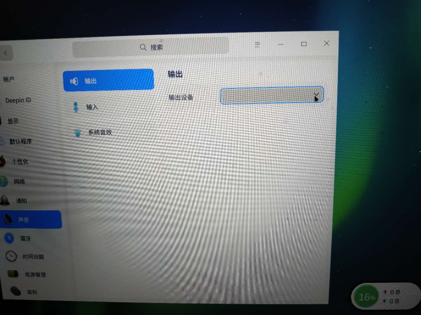

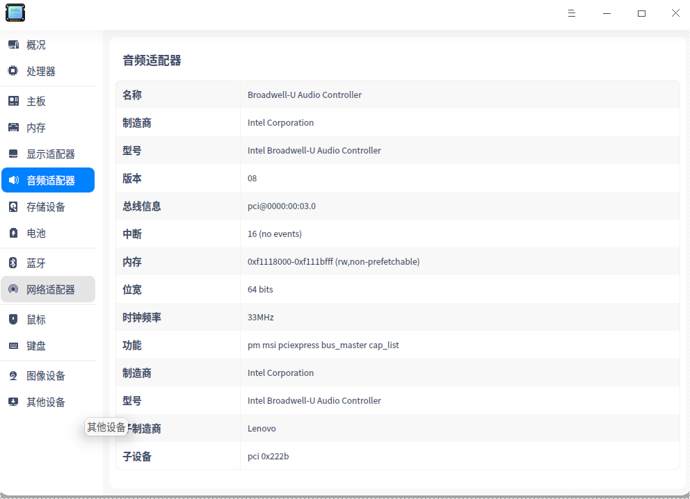

安装完成后没有声音,各种检查后依旧无法出声,重新装机后依旧没有声音,根据图片,有人说是没有设备,自己感觉也可能是声卡驱动没有安装完成。

可能是内核的问题。
终端看一下内核版本 uname -a

我碰到过,装系统的时候可以把耳机插上,不然有可能检测不到音频的输出设备
2021-03-11 19:28
设备管理器能不能设别出声卡?具体配置?内核版本?

yuqin007
2021-03-12 00:12
Ziggy:
这系统还有设备管理器?谁来教教我,怎么调用

2021-03-12 03:28
yuqin007:
启动器就有
iafs
2021-03-12 04:41
1、打开终端。
2、输入sudo vi /etc/default/grub后,输入密码。
3、找到GRUB_CMDLINE_LINUX_DEFAULT=“splash quiet ”,在plash quiet后输入snd_hda_intel.dmic_detect=0" ,最终GRUB_CMDLINE_LINUX_DEFAULT=“splash quiet snd_hda_intel.dmic_detect=0" 。然后摁下“esc键”输入“:wq”。
sudo update-grub
reboot

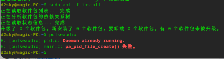

magic
2021-04-06 02:52
问题解决了吗?我也出现这个问题了。

2021-04-06 03:12
magic:
pulseaudio能不能识别出来?
magic
2021-04-06 03:15
Ziggy:
pulseaudio能不能识别出来?
不能

2021-04-06 06:49
magic:
不能
我意思是,装了pulseaudio,里面能不能识别出输出源
magic
2021-04-07 07:01
Ziggy:
具体怎么做呀?小菜鸟知道的少
2021-04-07 08:53
#20
商城有pulseaudio,装了看看那里有没有输出源
