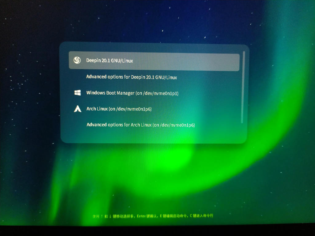

从人眼角度观察电脑开机过程
1. 按下电源键,键盘灯亮,+ 零点几秒
2. 屏幕亮,且出现品牌 LOGO ,+4 秒
3. 展示引导菜单,+2 秒
4. 快速按下回车选择首位 Deepin 系统,进入解锁界面,+5 秒 (如果用上下键选择 Windows 10 或者 Arch 再回车,耗时也差不多在 5~6 秒之间)
累计耗时 10 秒多一点,优雅滴很。
如果先装 Deepin 再装 Windows,我这里的第 2 步时间会变得特别长,12~15 秒不等,完整开机时间翻倍!不知如何解决。其它步骤速度照旧。几次重装之后我发现先装 Windows 再装其它系统则没有这个问题。
因为 Deepin 的引导菜单比较漂亮,所以装多系统的时候,最后装 Deepin ,不用我操心怎么生成引导。
这样的体验就比较舒服。
打开 grub.cfg 文件,找到默认的 set timeout=5,改成 2(两秒钟比较适合我)

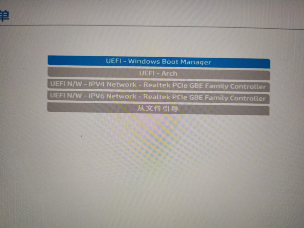

关机,开机,按 F9 进入引导菜单,发现原先命名为 “UOS” (实际启动的是 Deepin )的引导不见了👇
好在 “从文件引导” 里面可以找到 Deepin 的引导,选中对应分区,找到对应的 grub_x64.efi ,开机,我胡汉三又回来啦!
重启,又默认进入 Windows???
关机,开机,F10 进 BIOS 设置,引导顺序里面没有 UOS 的选项,只剩下 Windows 和 Arch 😥

进 BIOS,引导顺序修改列表多出一个命名为 deepin 的引导,设为首位,启动……看样子又回到图 1 的状态了。
但是,但是,按下回车进入 Deepin ,耗时变长了!大概慢了 10 秒,累计开机时间要 23秒,😓,而选择另外两个系统,启动速度依然正常。
我该怎么优化回去呢?
真的很喜欢这个引导的界面。

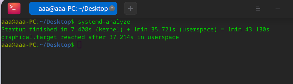

SamLukeYes
2021-03-11 01:17
systemd-analyze

剥壳白煮蛋
2021-03-11 04:18
SamLukeYes:
systemd-analyze
Startup finished in 12.752s (firmware) + 3.329s (loader) + 7.348s (kernel) + 26.124s (userspace) = 49.555s
graphical.target reached after 26.108s in userspace
Startup finished in 12.963s (firmware) + 2.720s (loader) + 3.781s (kernel) + 23.603s (userspace) = 43.068s
graphical.target reached after 23.589s in userspace
两次 Deepin 的
