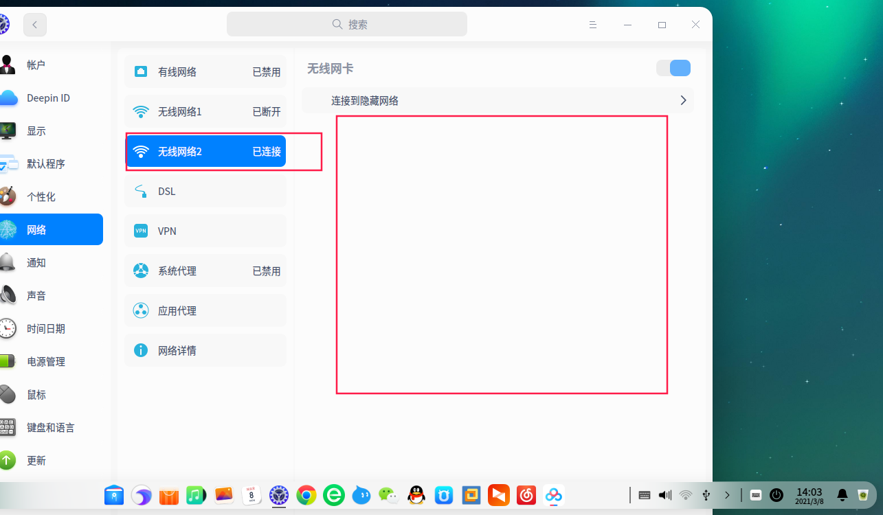

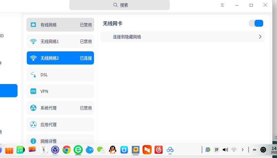

BUG:双WIFI网卡,网络列表不显示,如图,无线网络中,只有一个显示列表,另一个会自动链接之前保存的网络

本来我想自己起一个帖子反馈下这个bug的,看到这个就不用自己再起一个了,这个问题最近也是困扰我,我是多WiFi网卡用户,至少2个WiFi interface,但是最近几次更新后,现在ui不显示除wlan0外的别的interface的ap list,ui表现与题主相同。
目前只能通过wpa_cli来配网,但是ap信息经常变动,这个很不方便,且我需要经常刷新显示ap list需求,希望deepin工程师能够尽快修复该问题,这个修复应该不是太复杂,如果有需要具体信息可以后台@我。

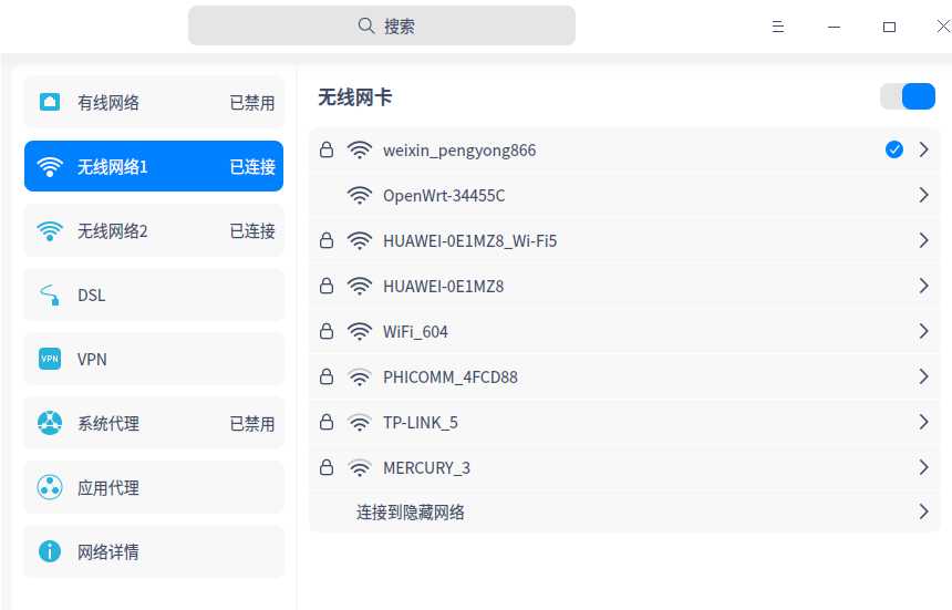

今天更新后,已经恢复
