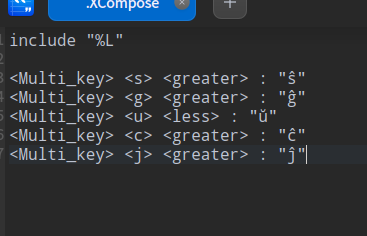

这样的话已经能输入特殊字符,但是楼主需要的还是输入不了,这时手动设置一下就行了
创建~/.XCompose文件,写入这些内容
重新登陆就行
格式可以参考/usr/share/X11/locale/en_US.UTF-8/Compose
