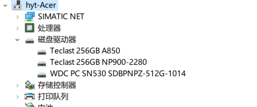

目前安装有三块硬盘:

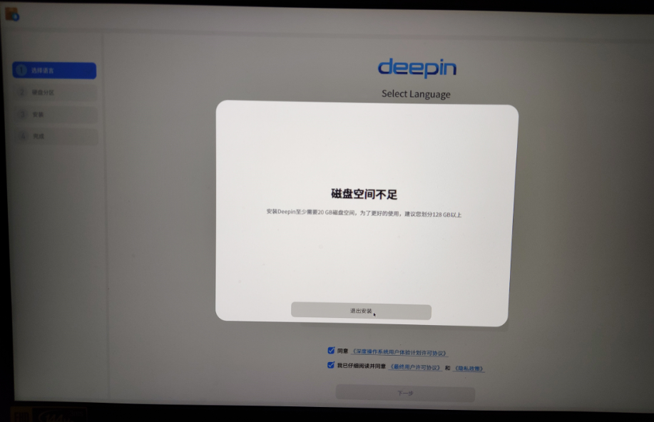

512G是本机自带的,和后来加的Teclast 256G NP900都是NVMe接口的硬盘,我最初是想把Deepin安装到Teclast 256G NP900里面的,不过在安装过程的硬盘选择时,系统只能识别sata接口的Teclast 256G A850

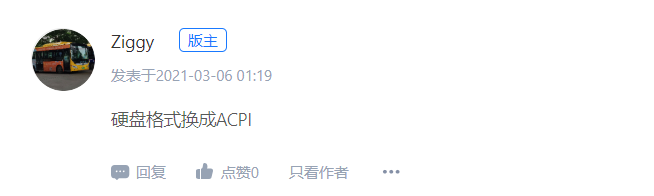

昨天的求助帖里,版主回复:

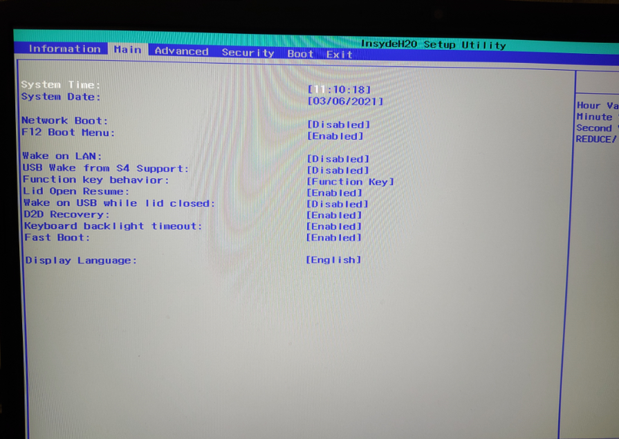

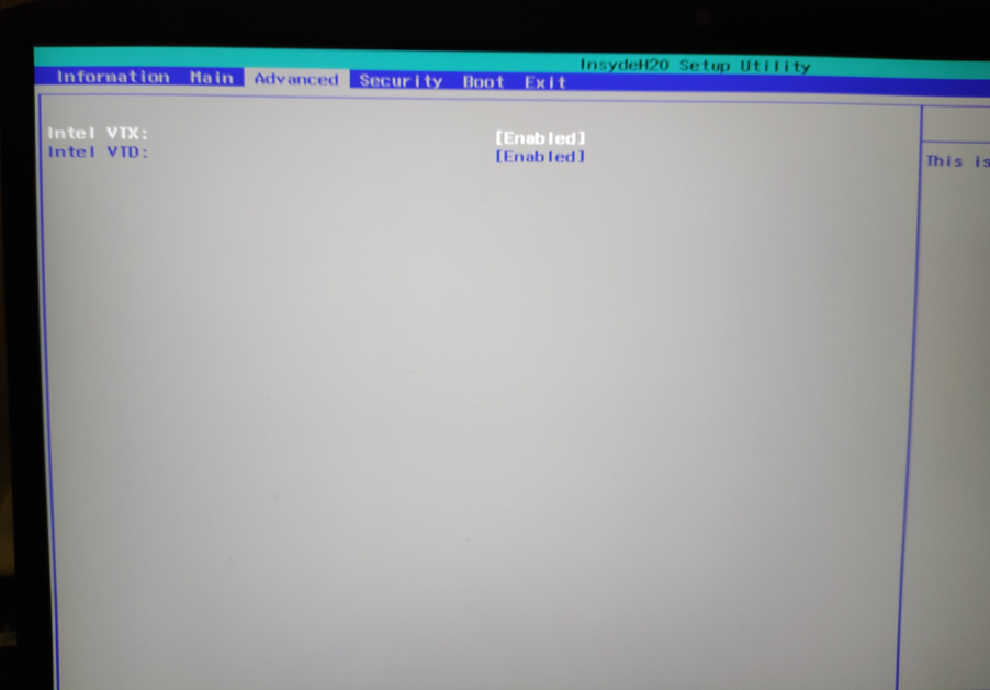

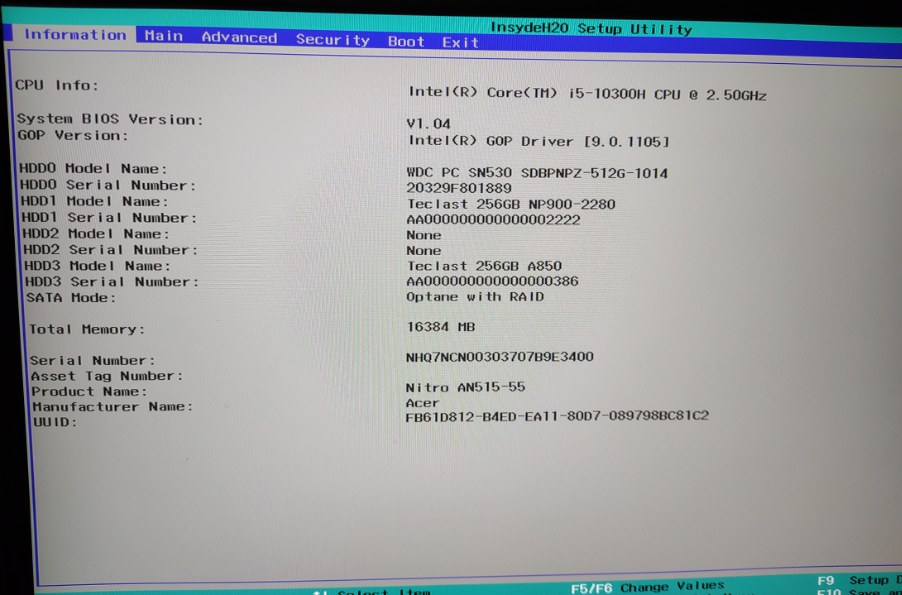

不过,我在BIOS里面没找到相关设置,BIOS的截图如下:

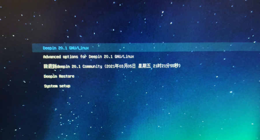

安装倒能安装了,不过安装完之后,在开机出现的启动项里面没有WIN10 的启动选项:
要进WIN10只能开机按F12选择windows boot manager,但这样就直接进WIN10了,也没有Deepin的选项。

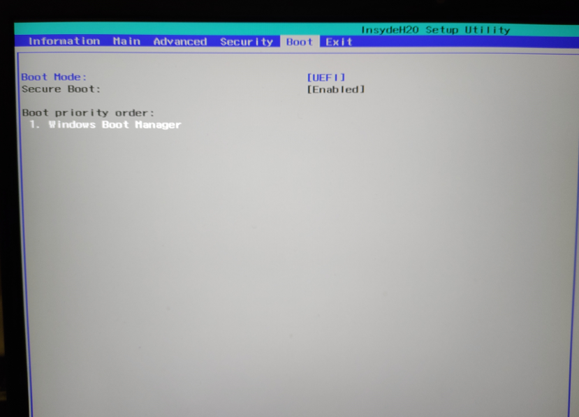

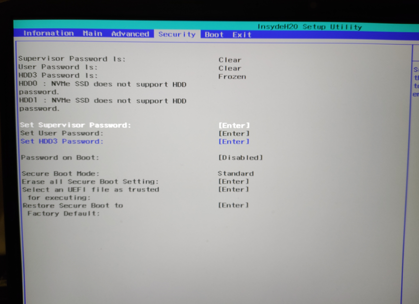

网上说要关闭BIOS的secure boot,但是我的设置项都是灰色的,按照其他帖子介绍的,设置密码了就能改,可我设置了密码依旧是灰色。
还有说在boot mode里选择legacy,可是选项里面只有UEFI一项。
就算暂时没有办法添加引导,手动在开机时切换也行。但关键是在进入Deepin后只能看到那块SATA硬盘,其他的两块固态硬盘都看不到。这就有些麻烦了。

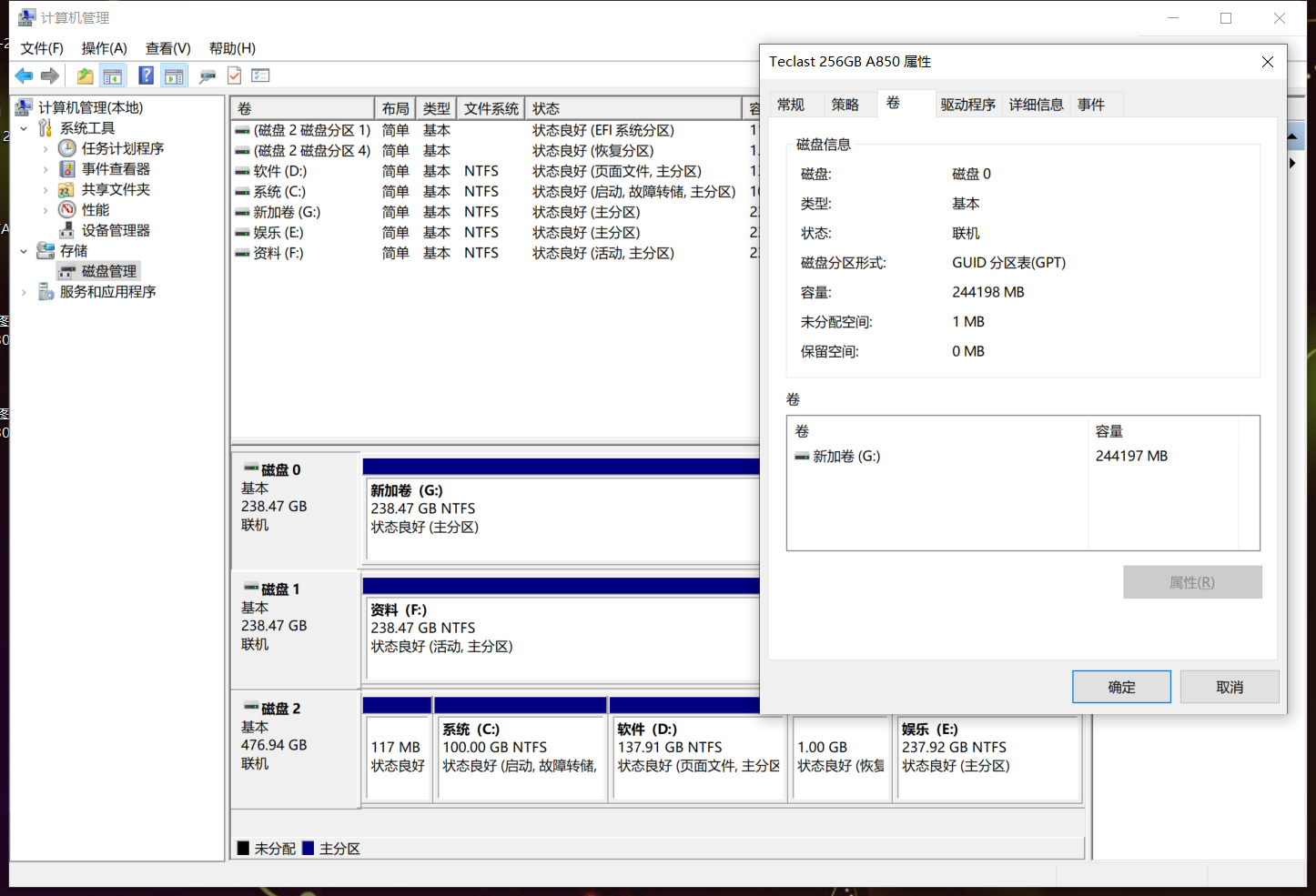

而且昨晚我发现我安装完Deepin后,进了WIN10,有时候在磁盘管理中看不到那块SATA硬盘,我还以为硬盘坏了,拆下来换别的硬盘,可以识别,又装回去后,有时候能识别,有时候不行。

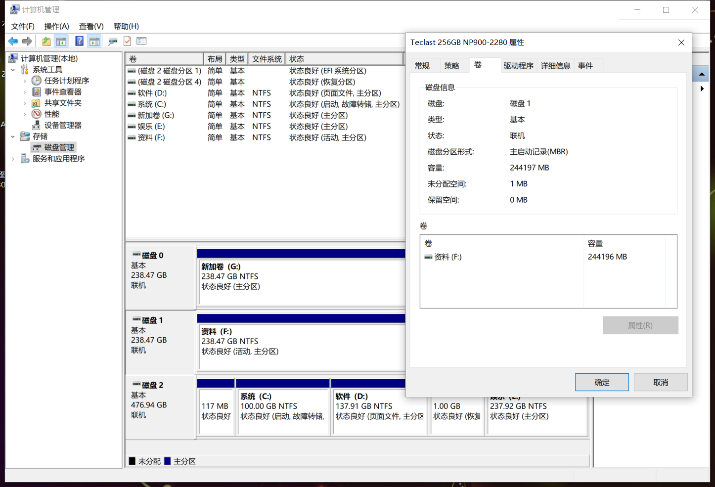

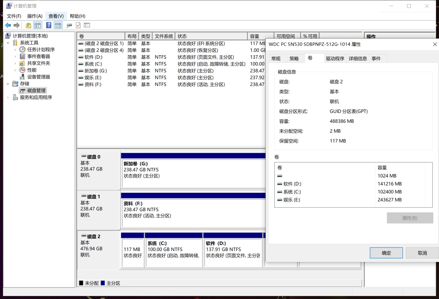

在网上看有人说是不同磁盘的分区表格式不同,会导致没法添加引导,目前三块硬盘的分区如下:
今早又试着安装了几次,还发现个问题,如果关闭BIOS里的FAST BOOT,在安装过程里选择硬盘时就看不到硬盘,无法安装:

要先关了fast bost,和安全启动这二个
之后 先装windows,再装deepin,,deepin不要全盘安装

这样的话,BIOS不能设置是厂商固件的问题,楼主可以找厂商客服反馈一下,我之前hpBIOS就是这样解决的

找找是否有BIOS固件更新,另外安装deepin,安全启动和快速启动这2个好像都要关掉才行。

关了也不主行。。bios只有uefi。。太新了电脑
